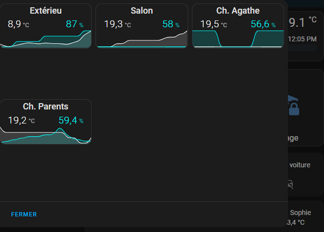

  • j’ai un petit dashboard sur les NSPanel qui ressemble à ça:
Lorsque je clicque sur la valeur de « température extérieure » (en bas à gauche), j’ai l’affichage suivant avec un pop-up qui me donne les courbes des températutres:
En clicquant sur « Fermer », le pop-up se ferme et l’affichange revient au dashboard initial.
Ci-dessous le code associé. Tu peux oublier tous les card-mod car j’ai eu besoin de gagner de la place sur mon dashbaord pour faire rentrer le tout sur le petit écran du NS Panel Pro.

Merci pour ton retour, je tente cela !
Il y a plein de façon de faire cela, tout dépend de ce que tu veux faire et du temps que tu veux y passer pour le rendu final…
  • tu peux juste afficher le « plus d’info » de ton sensor sur le clic pour avoir un mini historique de ton sensor si ça te suffit.
  • tu peux définir une navigation vers une vue ou tu aurais un graphe de ton sensor (avec une carte capteur/sensor ou plus élaboré genre mini-graph-card, apex-chart ou autre…)
  • tu peux définir un pop up avec le même type de cartes que précédemment (avec browser-mod par exemple)
