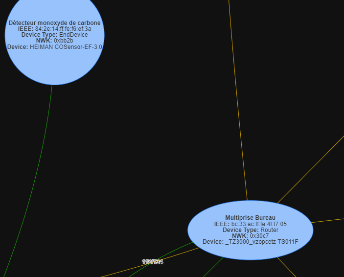

Un réseau zigbee n’a pas d’IP.
Tu veux apparemment voir une IP sur un appareil en zigbee, c’est juste impossible.
Le seul équipement qui aura une IP c’est justement la passerelle.
Sans plus de détail c’est difficile de t’aider mais tu dois intégrer juste la passerelle et c’est elle qui fera le lien avec les appareil en zigbee.
Tu le vois sur les images, ma passerelle a une IP, les appareils reliés en zigbee ont un adressage autre qui n’a rien a voir avec une IP.

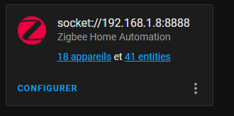

Hello @Nehoox, j’ai solutionné mon pb mais pas d’une manière qui te sera utile.
J’ai switch de ma passerelle Lidl a une conbee 2, et la a priori j’ai tout en local donc je m’affranchis de ma dépendance Tuya IOT, mais du coup j’utilise l’intégration ZHA a la place de Local Tuya.
