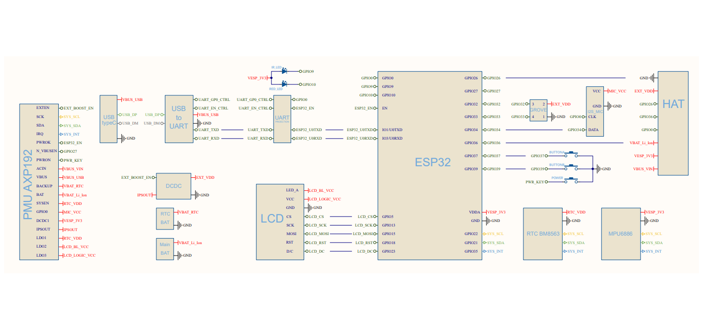

j’essayer de configurer mon M5Stickc Plus 2, pour utiliser le microphone avec voice assistant.
Mais je n’arrive pas a faire fonctionner le microphone.

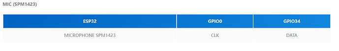

voici les pins:
La doc , pour les pins complet et schéma si besoin.
Pour arduino, j’ai vu un code pour le micro, je vois rien d’autre de spécial dans le code, mais je suis pas un pro arduino.
#define PIN_CLK  0
#define PIN_DATA 34

Le GPIO0 est utliser pour le CLK, mais quand je lance les logs sous esphome, je vois ce message:
J’ai un speaker a installer, que j’ai réussi a faire fonctionner.
Comme on le vois ca utilise le GPIO0 et 26, le 36/25 pour le data.
J’y connais pas assez, il y pas un soucis avec le GPIO0 qui faudrait basculer suivant le micro ou le speaker ou une histoire de priorité au boot?
J’ai pas encore bossé sur le sujet, par contre pour ton warning avec le gpio00, il ne devrait pas y avoir de soucis si quand tu met le device sous tension, le gpio00 n’est pas mis à la masse.
si tu le met à la masse et que tu boote ton M5, il va passer en mode programmation et là ca va pas le faire.
c’est pour ca qu’esphome te met le warning.

au truc qui m’enbrouille sur le PIN 0, dans la configue arduino c’est marquer CLK
#define PIN_CLK  0
dans la doc, idem:
mais sous esphome, il y a le LRCLK , le BCLK ou MCLK.

As tu jeté un oeil sur M5Stack M5StickC PLUS | devices.esphome.io
je n’ai pas pu compiler l’exemple, mais je ne suis pas certain que l’AXP192 soit indispensable.
Quoi qu’il en soit, la definition des gpio ne devrait pas être loin de la vérité ?
@bentou le lien que tu ma mis est pour le PLUS, pas le PLUS 2.
C’est ici pour le PLUS 2 M5Stack M5StickC PLUS2 | devices.esphome.io
ils ont pas tester pour l’audio, les pin sont inverser en plus.

Ah oui, je viens de voir le M5Stack M5StickC PLUS2 | devices.esphome.io
yes !!!

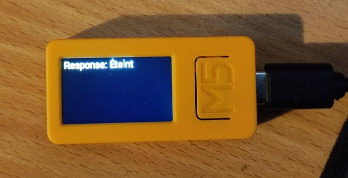

Bravo !!! tu affiche les dialogues sur l’écran ?
Pas essayer encore, je cherche a faire fonctionner le micro et speaker spk2.
j’ai déja des idées en tête, pour afficher sur l’écran.

Joli !!!
au lieu de mettre question et réponse, ce qui prend de la place, il faudrait mettre des couleurs …
Oui la réponse prends de la place et j’ai pas de retour a la ligne, ca sort de l’écran quand c’est trop long.
Des couleurs Ok, pour ok ou erreur. Mais quand tu attends une réponse de température, météo, obliger de mettre du texte.
ah c’est couillon l’absence de retour à la ligne…
Oui, faut le coder lol.

    invert_colors: true
    lambda: |-
      it.printf(5, 4, id(roboto), id(my_white), "Response:");
      it.printf(5, 30, id(roboto), id(my_green), id(tts).state.c_str());
Sinon, tu sais comment mettre un accent pour c’est la ligne:
remplacer "Response:" par "Réponse:"
Bonsoir @WarC0zes
Pour les accents et symbole j’avais mis un exemple ici:
Désolé je ne suis pas sur PC et copier coller de code délicat :smirk:
Pour le scroll ou longueur pas d’idée à l’instant.
Bob
ok, rien de spécial enfaite :slight_smile:
it.print(5, 160, id(my_font18), "Humidité :");
j’ai bien la police avec accents, mais je pense que c’est un autre soucis pour la compilation.
it.printf(5, 4, id(roboto), id(my_white), "Réponse:");
Je resterais.
Tu as bien les caractères, accentuées dans glyphs: ?
Bob
Oui, mais c’est un autre soucis enfaite. c’est moi qui pensais que ca compiler pas a cause d’un accent dans la ligne it.print, mais non .
font:
  - file: "gfonts://Roboto"
    glyphs: "<>!'%()+,-_.:;*=°?#0123456789AÀBCDEÉÈÊFGHIJKLMNOPQRSTUVWXYZ aàbcdeéèêfghijklmnopqrstuvwxyzôöç"
je pense que c’est un soucis ou j’ai flasher un firmware avec 4MB de flash au lieu de 8MB.
J’ai voulu reflasher en OTA pour passer en 8MB . :sweat_smile:
J’ai effacer le flash et reflasher :wink:
