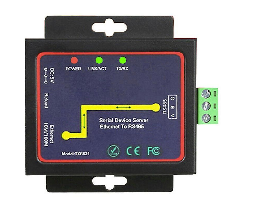

Vous avez le choix, soit d’utiliser un interface du type RS485/USB, soit de interface RS485/IP.
Merci pour votre réponse, tu as des exemples de matériel ?
Cela fonctionne comment ? Il faut brancher la clé sur le raspberry puis y relier à la borne ?
j’ai déja utilisé ce genre de matériel dans ma vie professionelle.
ce sont de petites passerelles ; qu’il faut configurer ; et que tu accedes ensuite via IP
en fouinant un peut sur google, j’ai trouvé des choses pas cher qui devrait faire l’affaire ; a tester bien entendu
Et pour une version USB, oui, c’est simple clé à bracher, à laquelle on raccord une des terminaison du BUS

La borne sera assez loin du raspberry, du coup la solution passerelle ip pourrait correspondre, tu as des liens pour en acheter ?

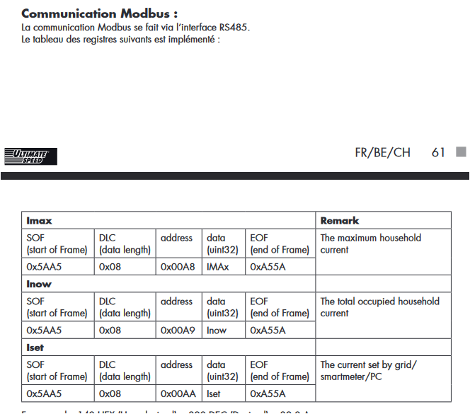

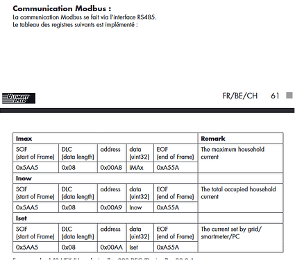

Bonjour, j’ai acheté la même borne mais impossible de communiquer avec, avez-vous pu trouver plus d’infos a ce sujet ? (9600 8 n 1 ou autre).
Avez vous pu déchiffrer leur protocol en photo sur le premier post parce que la moi je sèche, d’habitude on est plutôt sur du format (adresse, fonction, data, crc) en modbus …

Ca m’intéresse :stuck_out_tongue: peux tu donner un lien où télécharger la doc technique de la borne ?
Je n’ai que ça
