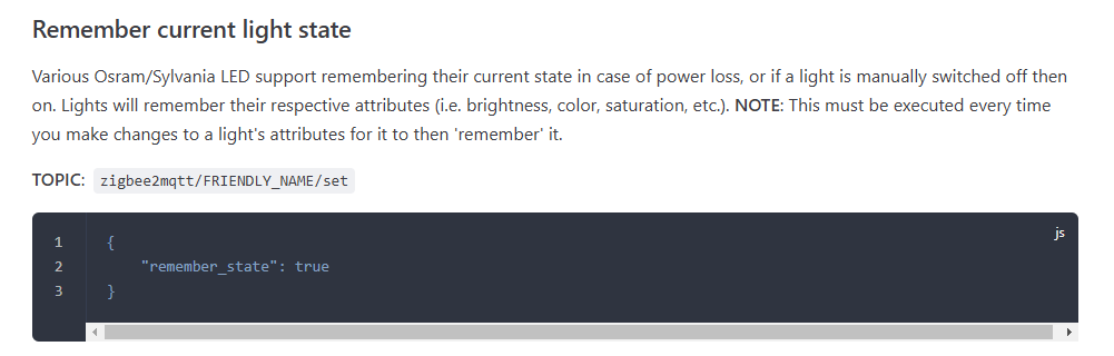

J’ai des ampoules ZB qui ne gardent pas l’etat apres coupure ce qui fait que je me retrouve avec les lumières alumées le matin si j’ai des petites coupures de courant :
https://www.zigbee2mqtt.io/devices/AC03641.html#osram-ac03641
https://www.zigbee2mqtt.io/devices/GL-B-003P.html#gledopto-gl-b-003p
Il semblerait qu’au moins pour la 1ere, l’OSRAM, que l’on puisse rentrer l’information : remember_state: true
Mais je ne sais pas quoi faire avec cette commande. J’ai inséré cette ligne dans le fichier devices.yalm de Z2M mais cela ne fait rien :
Que puis je faire ?

La doc que tu cites dit 2 choses:
- Action à faire via un SET le topic MQTT
- A faire à chaque fois…
Assez logiquement, le fait de l’ajouter dans la config n’est pas effectif

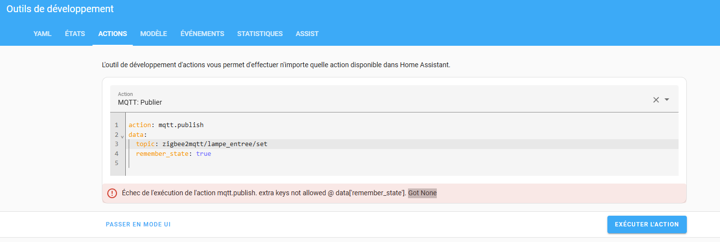

Ok @Pulpy-Luke mais c’est justement cette commande, je ne sais pas quoi en faire et ou la mettre…
encore merci mais ça ne fonctionne pas…

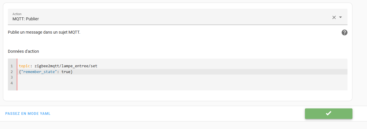

Il y a une erreur de syntaxe. Rebascule en mode ui
Pfff ! Et pourtant j’ai tout essayé…
Well done !
A voir si maintenant cela fonctionne dans la réalitée…
Bon finalement le « remember_state »: true ne fonctionne pas
Si elle est sur OFF, ça passe sur ON apres « coupure » de courant…
Je pense que je vais rechercher des ampoules qui le prennent en charge « officiellement »…
