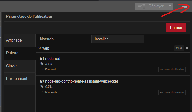

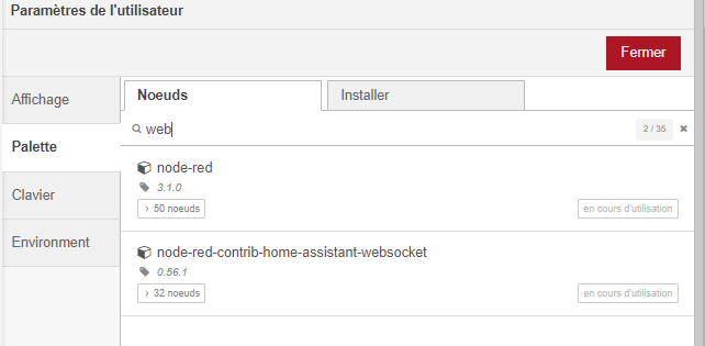

A voir si c’est bien à jour dans la palette
apparemment, c’est à jour =>

Nodered companion n’était pas installé.
2 palettes mises à jour (sur des bolean entities)
Mais toujours les messages.

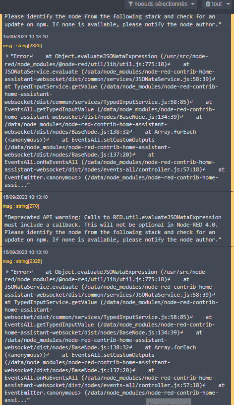

Je joins le journal de node red (redémarré entre temps)

J’ai pas d’autre idée, mais il y plusieurs autres cas
J’ai aussi ce message et pour moi c’est le Node event qui déconne !
Quand je le mets disable plus de message :face_with_raised_eyebrow:
Du coup, vrais erreurs à prendre en compte ou juste informatif ? Merci.

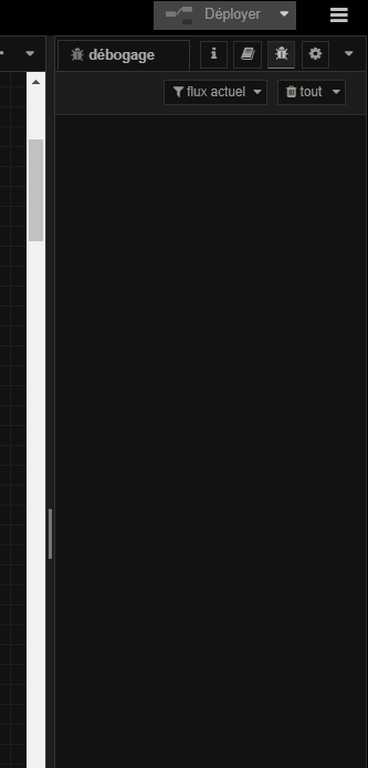

Oui t’es dans la partie debug à droite.
debug
Et hop plus d’anomalie !
comment ça plus d’anomalie? Je comprends pas ce que tu as fait exactement.
C’est de l’humour, l’ano est toujours là mais on ne la vois plus.
Mais comme évoqué avant, c’est pas grave, juste pénible et ça doit être corrigé par le composant node-red-contrib-home-assistant-websocket directement. E toutes autres tentatives de correction (aller modifier des fichiers) risquent de rendre les choses plus compliquées plus tard :skull_and_crossbones:
Je viens de regarder rapide, j’ai la version 0.56.1 mais le problème toujours là. Si j’ai bien compris ce que j’ai pu lire les dév de node-red ne prévois pas de correction avant 1 à 2 semaines
Encore, une fois, c’est pas nodered qui doit corriger.
Si c’est vraiment gênant, rollback sur la version précédente de NodeRed (oui Nodered cette fois)

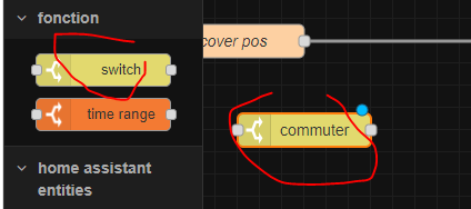

C’est pas lié au message warning mais un turuc qui m’ennuie le plus c’est la traduction généralisée partielle !!!
Les nodes gardent le nom officiel dans la selection à gauche (switch), mais sont traduits en français dans le flow (permuter)… Du coup, sauf à mémoriser la couleur/icone ça va être coton pour s’y retrouver dans les flows
je n’avais pas vu le truc du switch–> commuter… vraiment galère, pourquoi ne pas laisser soit dans une langue, soit dans l’autre, heureusement que je renomme tous les nodes a ma sauce.
