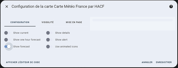

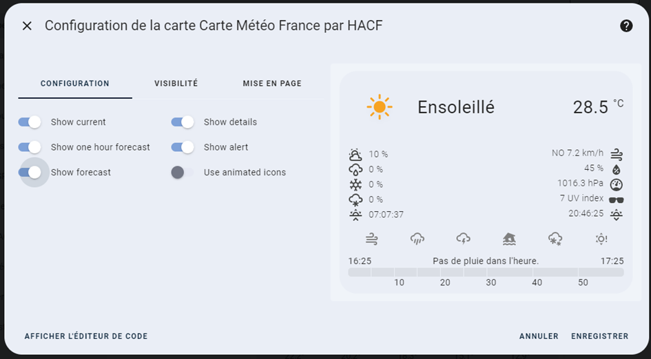

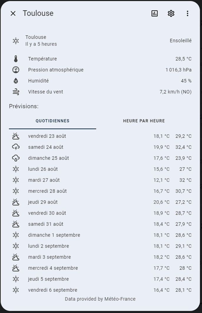

J’ai chargé HACS 2.0.0
L’intégration Météo est activée avec tous les services…
Mon problème est le suivant
Quoi que je fasse, le forecast n’est pas affiché
C’est d’autant plus étrange que les données existent !

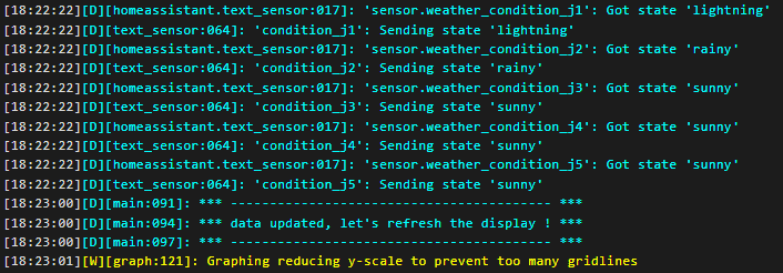

Dans mon ESPHome, je récupère bien la donnée .condition  mais pour les données températures c’est vide… je reçois NAN… J’ai cherché partout, je ne comprends pas comment activer le forecast météo France correctement pour récupérer l’ensemble des données…

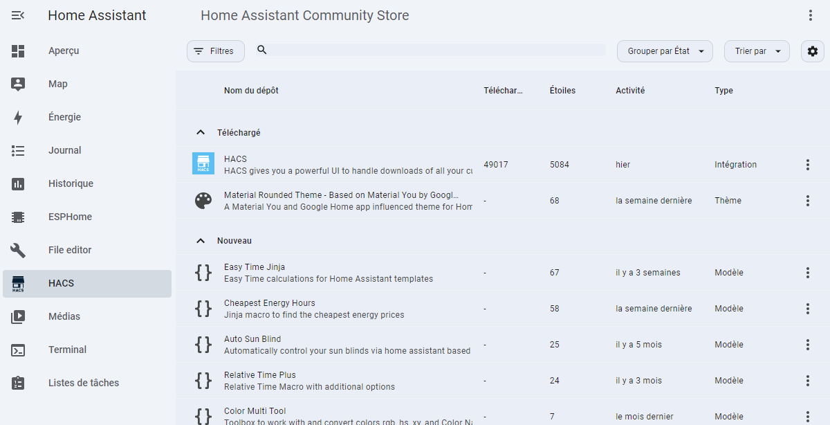

Par contre j’ai upgradé en HACS 2.0.0 … et je suis perdu
Comment accède-t-on au cartes Lovelace maintenant ?
Wilfried
Comme moi lol
J’aime pas c’est vu, j’y comprends rien …
Recherche la dans la barre de recherche.

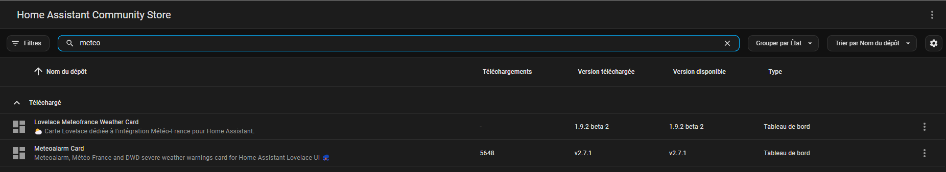

Par contre pas de 1.9.2-beta-2
(en tous cas je n’ai pas trouvé)

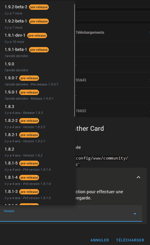

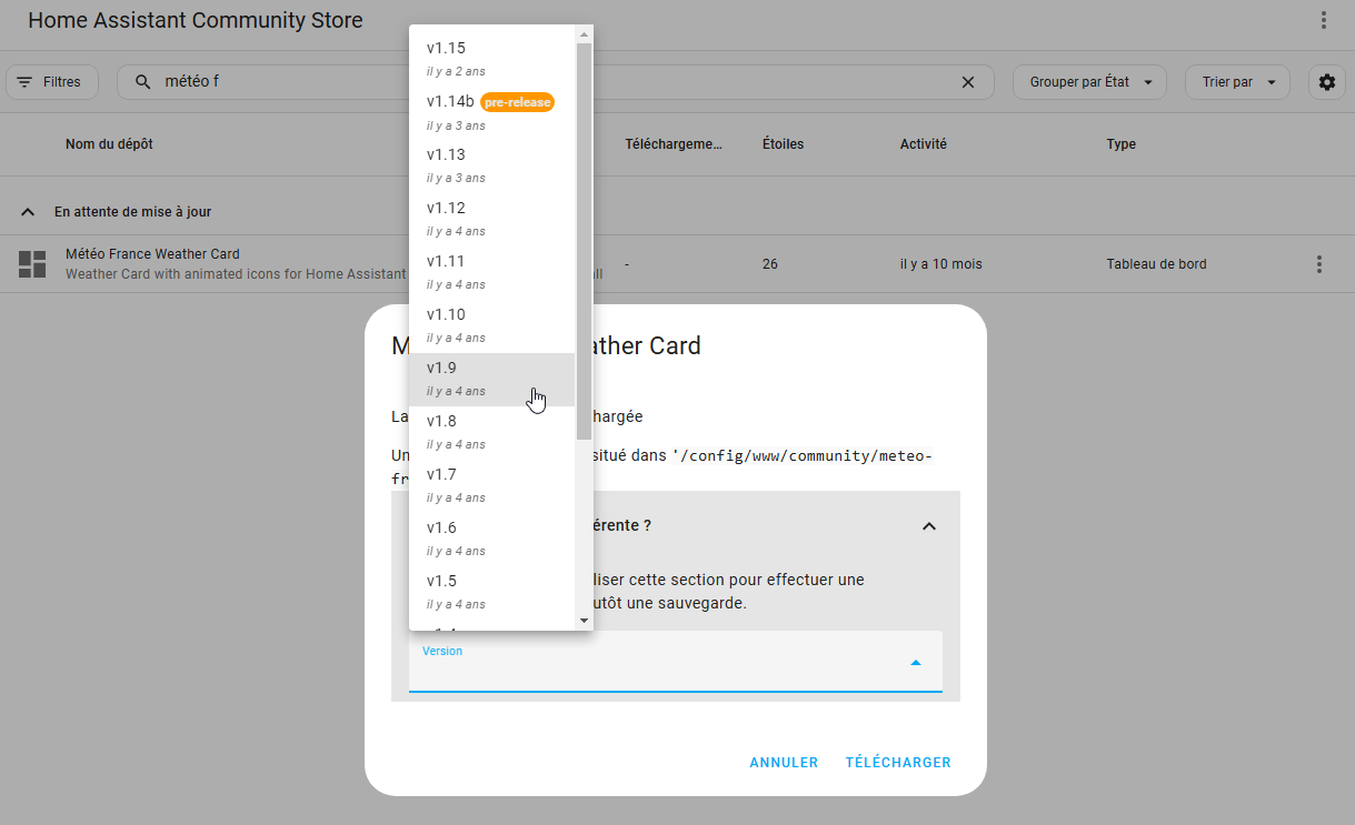

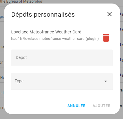

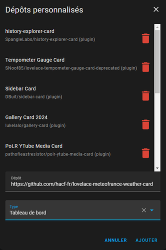

Oups, oublier de préciser qu’il faut utiliser ce dépot:
    ⛅ Carte Lovelace dédiée à l'intégration Météo-France pour Home Assistant.
C’est la carte météo france develloper par HACF et qui est a jour, comparé a celle que tu utilise qui est develloper par un autre et pas a jour.

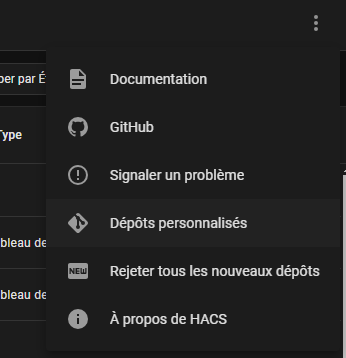

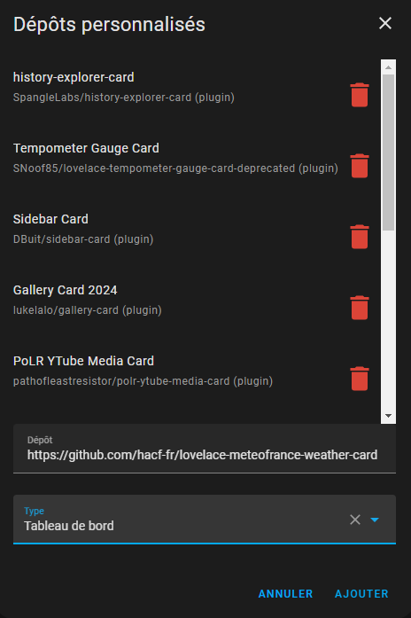

Faut ajouter le dépot, par les 3 points et dépot personalisé:
Il faut désintaller celle que tu utilise et installer la carte de HACF et t uaura la version beta dispo.

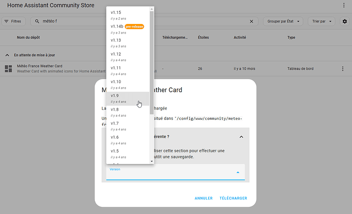

Hum… HACS 2.0.0 est vraiment pénible
désolé… tu peux m’appeler Pénible

              Tu as bien sélectionner tableau de bord quand tu as ajouter le dépot ?

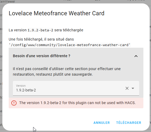

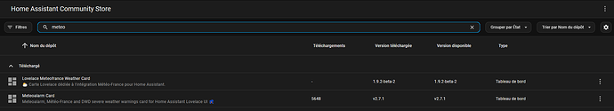

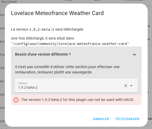

                Wil31
                    Août 23, 2024,  4:07
              10
              oui j’ai bien le dépôt personnalisé et je l’ai bien selectionné « tableau de bord »,c’est la seule option qui fonctionne de toutes façons  (je viens de la desinstaller et réinstallé pour être certain)
je trouve bien aussi la version 1.9.2-beta-2… mais il refuse de l’installer
elle n’est pas compatible d’après la réponse…
Wilfried
              Alors c’est un problème de HACS 2.0. J’ai jamais vu c’est erreur.

Et pour la partie template as tu une idée de pourquoi ma config qui est similaire à ce que tu avais publié récupère bien les infos « condition » mais pas les informations float() de la temperature et templow
j’ai rechargé la config pour forcer la mise à jour. J’ai bien la récup des « confition » sur 5 jours (avec les bons états)… rien pour les températures, pourtant j’ai suivi le même template…

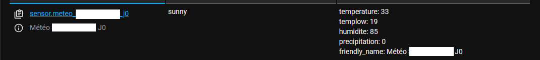

              Pour le ESP, j’utilise les attributs du sensor template comme telle :
# Example configuration entry
sensor:
  - platform: homeassistant
    entity_id: sensor.meteo.xxxx.j0
    attribute: temperature
    attribute: templow
    attribute: humidite
    attribute: precipitation
