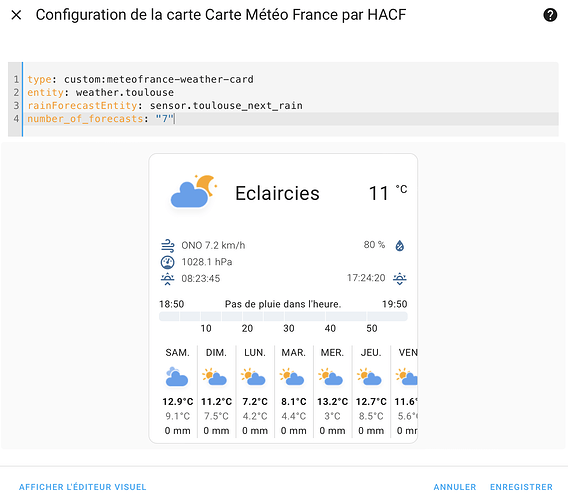

Mais je ne vois pas comment ajouter la 2eme ligne de prévisions.
J’obtiens juste ceci:

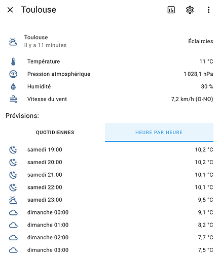

Le service météo France/toulouse contient bien des prévisions heure par heure:

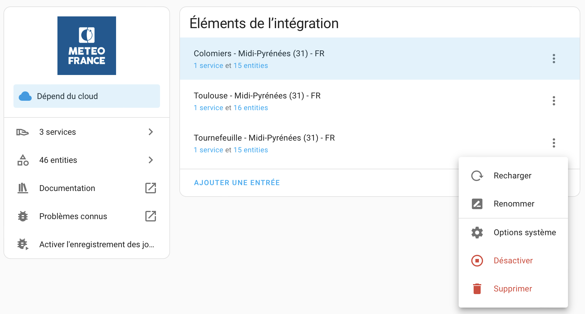

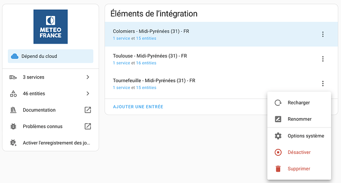

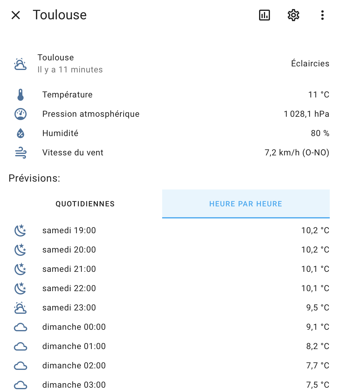

Ok, je viens de créer 2 intégrations Météo. Mais à aucun moment je n’ai eu le choix du mode.
Et il n’y a plus de bouton « Configurer »:
Je crois me rappeler que c’était là que ca se faisait non?
Sans ça, je ne peux/sais pas choisir l’heure par heure.

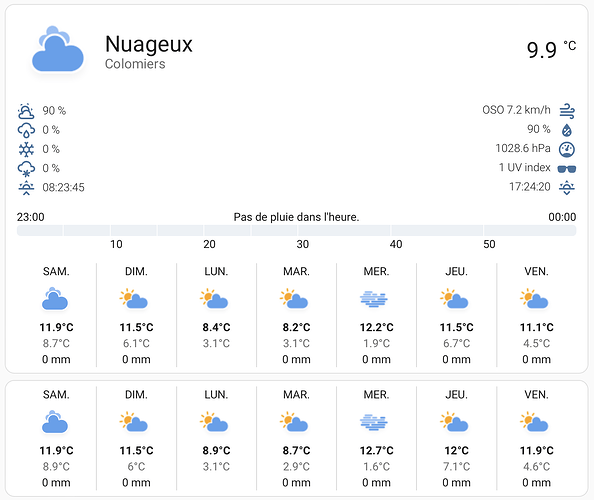

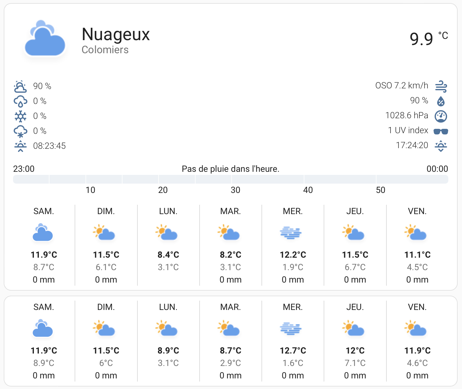

Sinon, cote UI, si j’ajoute une 2eme intégration dans mon Dashboard, ca donne ca:
J’avais l’impression que coté Chuppito, tu les avais dans la même carte, mais c’est peut-être juste une question de thème?

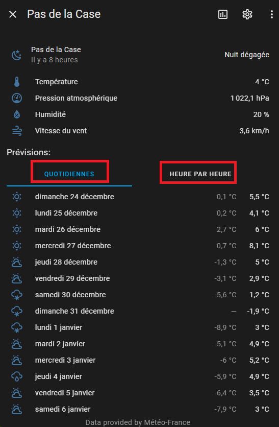

Tu ne peut plus choisir Heure/Jour depuis Septembre 2023. Ceux qui ont créer une entité météo avant septembre pouvait choisir heure ou jours et les entité fonctionnent toujours dans c’est config.
Maintenant, tu a heur et jour dans la même entité météo et c’est la carte météo utiliser qui permet de choisir jour ou heure. Sauf que la carte Météo france n’est pas a jour
Soit tu créer un template pour avoir par heure ( info dans le lien )
Soit tu peut utiliser c’est carte météo GitHub - bramkragten/weather-card: Weather Card with animated icons for Home Assistant Lovelace .
Dans la dernière béta, tu peut choisir heure/jour.

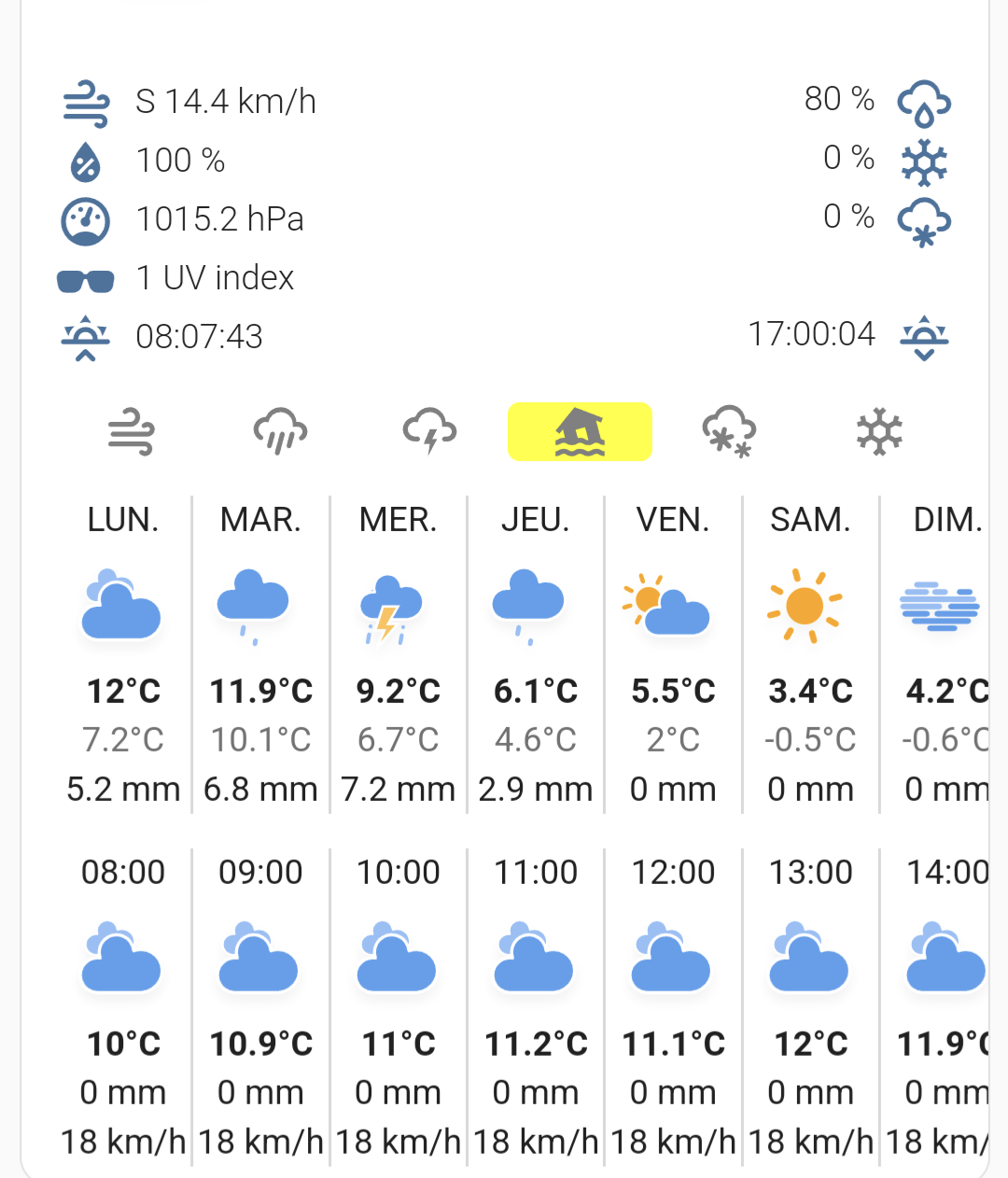

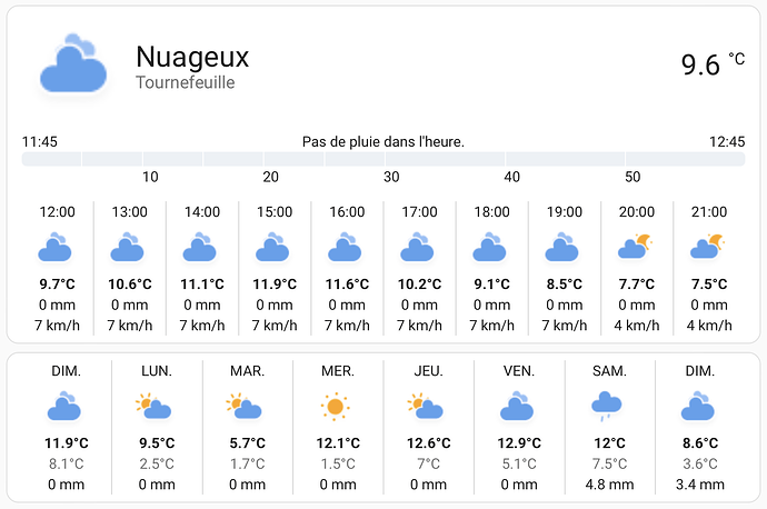

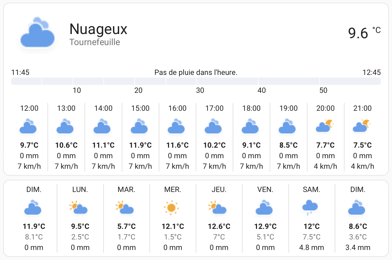

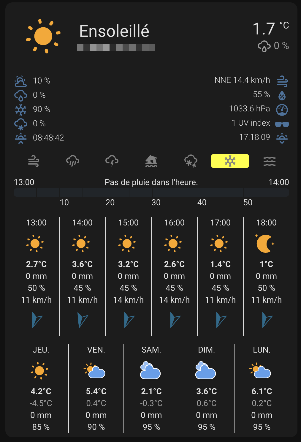

Bon, j’y suis arrivé:
Mais quelle galère!!
Il a fallu que je crée un template de sensor pour extraire le Forecast Hourly:
template:
- trigger:
- platform: time_pattern
minutes: /30
- service: weather.get_forecasts
type: hourly
entity_id: weather.tournefeuille
response_variable: forecast
sensor:
- name: Forecast Tournefeuille Hourly
unique_id: forecast_tournefeuille_hourly
state: "{{ now().isoformat() }}"
attributes:
forecast: "{{ forecast['weather.tournefeuille'].forecast }}"
Puis un template de weather pour lui associer ce forecast:
weather:
- platform: template
unique_id: weather_tournefeuille_hourly
condition_template: "{{ states('weather.tournefeuille') }}"
temperature_template: "{{ state_attr('weather.tournefeuille', 'temperature') | float }}"
temperature_unit: "°C"
humidity_template: "{{ state_attr('weather.tournefeuille', 'humidity') | float }}"
forecast_template: "{{ state_attr('sensor.forecast_tournefeuille_hourly', 'forecast') }}"
forecast_daily_template: "{{ state_attr('weather.tournefeuille', 'forecast') }}"
forecast_hourly_template: "{{ state_attr('sensor.forecast_tournefeuille_hourly', 'forecast') }}"

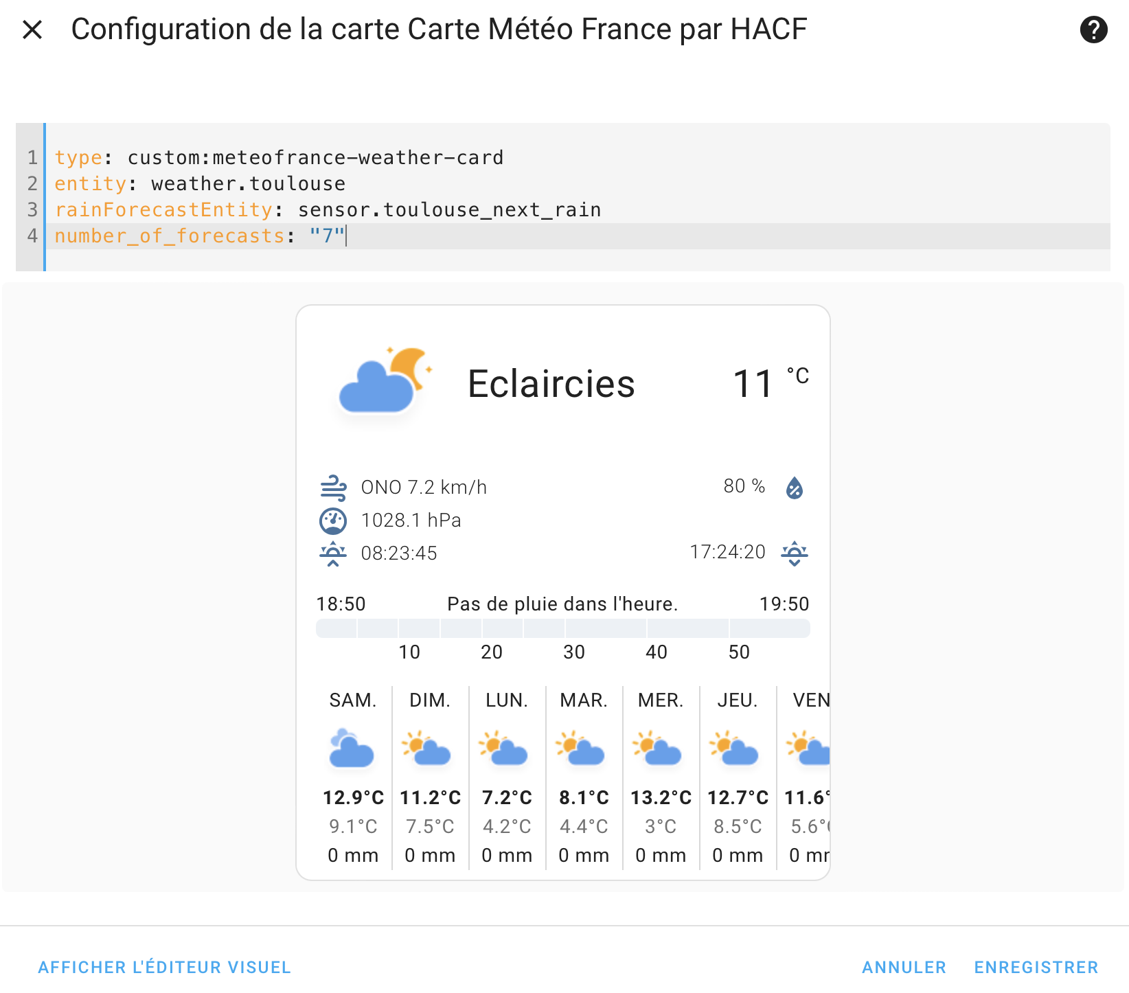

Puis j’ai pris une carte custom:meteofrance-weather-card en v1.9.0 en pointant sur ce nouveau weather:
type: custom:meteofrance-weather-card
entity: weather.tournefeuille_horaire
cloudCoverEntity: sensor.tournefeuille_cloud_cover
rainChanceEntity: sensor.tournefeuille_rain_chance
freezeChanceEntity: sensor.tournefeuille_freeze_chance
snowChanceEntity: sensor.tournefeuille_snow_chance
uvEntity: sensor.tournefeuille_uv
rainForecastEntity: sensor.tournefeuille_next_rain
details: false
current: true
one_hour_forecast: true
number_of_forecasts: '10'
alert_forecast: false
Puis ajouté une 2eme card pour le daily forecast.
Coté template de Weather, les champs « forecast_daily_template » & « forecast_hourly_template » ne sont pas utilisés par la card.
J’ai également testé GitHub - bramkragten/weather-card: Weather Card with animated icons for Home Assistant Lovelace v2.0.0b0, mais ca n’apporte pas grand chose, il faut également pointer sur « weather.tournefeuille_horaire » pour que ca marche.
C’est bien tout ça, mais il y a pas plus simple?

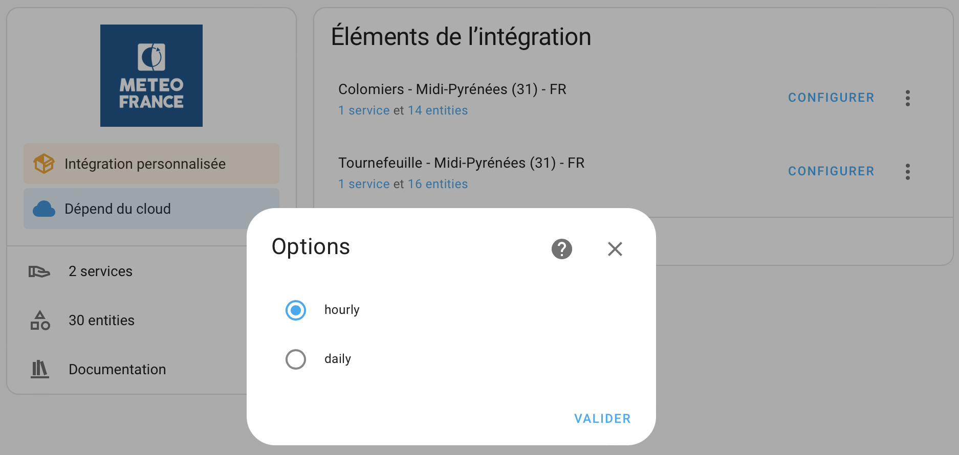

Après avoir regardé le code, il s’avère que l’interface de configuration hourly/daily n’est plus supportée dans les dernières versions (config_flow.py).
J’ai donc copié le code dans custom_components/ et reverté la partie du patch impactant la config.
Et voilà, ça remarche comme avant: on retrouve le bouton CONFIGURER:

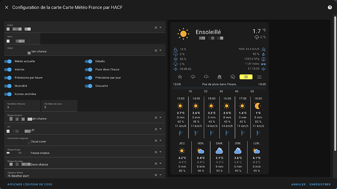

Oui, c’est ce que je te disait dans un message précédent. Je crois que c’est a partir du 2024.3.0 que c’est supprimer, donc va falloir que quelqu’un s’active pour mettre a jour la carte MF.
Bonjour @manu3b ,
bonne nouvelle avec la carte météo france, une version beta vient de sortir avec le choix des jours ou heures.

@WarC0zes : yes! et tu as vu qui a fait le patch?
MDR
J’avais pas fait attention au speudo ! Chapeau @manu3b , heuresement que ta sortie un patch car @Pozzi a pas l’air d’avoir eu le temps ces derniers mois.

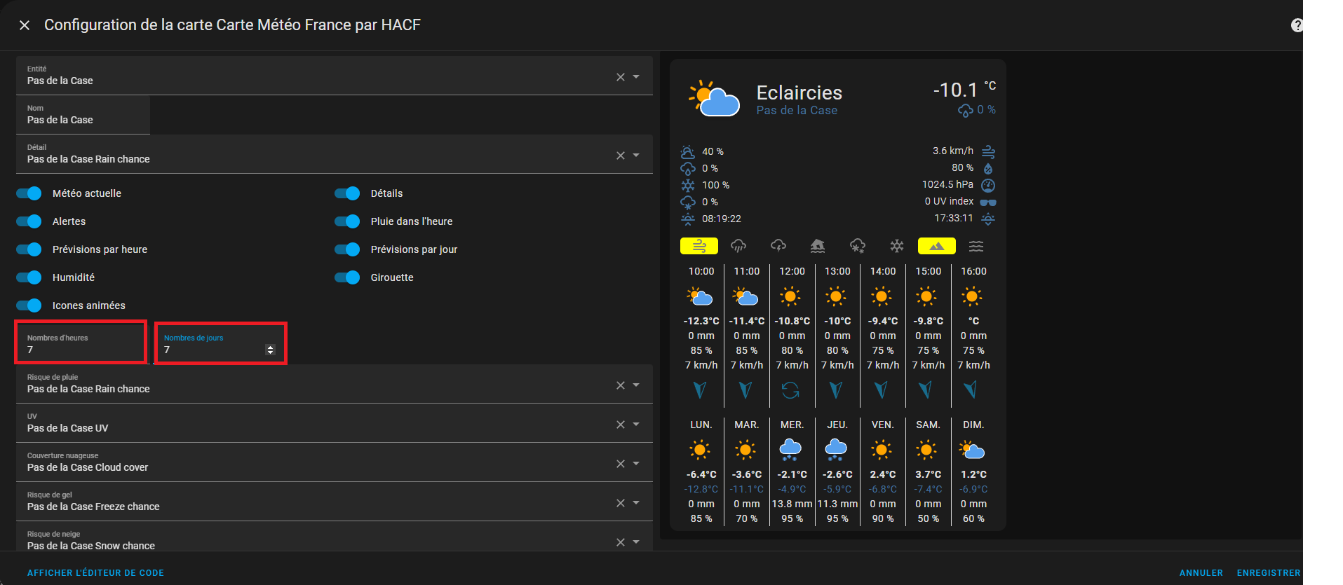

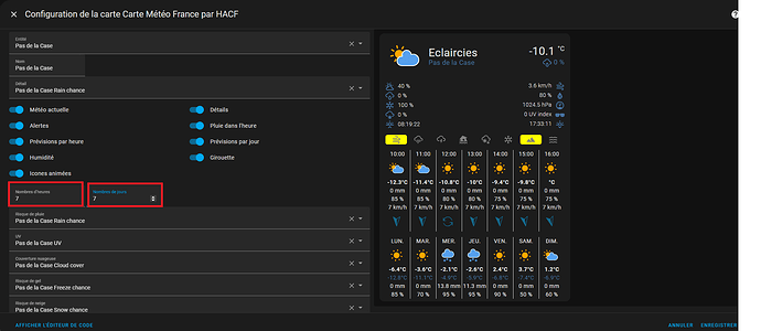

J’ai beau avoir mis à jour sur cette version beta, je ne vois pas les cases pour modifier le nombre de jours…
Ta essayer de vider le cache de ton navigateur ?
Je les vois bien les cases.
ALors, j’avais bien besoin de vider le cache, mais surtout de mettre à jour l’intégration qui n’avait pas été mise à jour contrairement à ce que j’avais pensé…
ALors, autant les cases apparaissent à la création de la carte, mais elles ne sont plus là quand on veut l’éditer…
Est-ce normal ?

Hello @MilesTEG1 , tu peux copier le contenu de la config de la carte et son rendu?
Autre test, tu crées une integration Météo from scratch sur une autre ville et tu pointes la carte dessus.
Et quel browser internet tu utilises/version/OS?
Merci!
Désolé pour le délai ^^
Alors en effectuant les actions pour coller ici ce que tu demandes j’ai vu que les cases étaient maintenant bien présentes à l’édition de la carte…
Le rendu :
La configuration :
Du coup le souci semble être résolu… mais comment ? aucune idée
