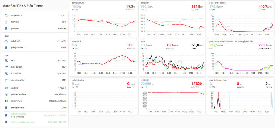

Exemple d’affichage

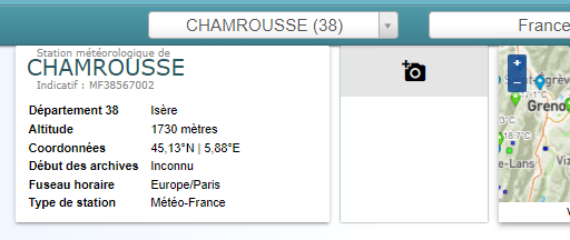

  2. choisir votre station d’observation :
    dans la rubrique Documentation, puis Description
    de là, on accède un nouveau portail https://donneespubliques.meteofrance.fr/?fond=contenu&id_contenu=37
    et dans l’onglet Informations sur les stations, vous pouvez trouver l’identifiant de la station la plus proche de chez vous
    ou alors, dans Documentation, on trouve Liste des stations
    exemple : Annecy-Meythet, id station 74182001
j’ai trouvé un jour une carte interactive des stations météo…mais impossible de remettre la main dessus.

Traces de HA :
2024-03-25 16:28:46.200 INFO (MainThread) [homeassistant.components.automation] _async_add_entity platform platform_name=automation entity=MaMétéo - data 6mn
2024-03-25 16:28:46.204 INFO (MainThread) [homeassistant.components.automation.ma_meteo_data_6mn] Initialized trigger MaMétéo - data 6mn
Traces de HA lors d’une exécution > :
2024-03-25 15:20:25.473 INFO (MainThread) [homeassistant.components.automation.ma_meteo_data_6mn] MaMétéo - data 1h: Running automation actions
2024-03-25 15:20:25.473 INFO (MainThread) [homeassistant.components.automation.ma_meteo_data_6mn] MaMétéo - data 1h: Executing step call service
<Response [200]>
analyse du json
resp= {‹ lat ›: 45.928167, ‹ lon ›: 6.094, ‹ geo_id_insee ›: ‹ 74182001 ›, ‹ reference_time ›: ‹ 2024-03-25T15:20:25Z ›, ‹ insert_time ›: ‹ 2024-03-25T05:02:12Z ›, ‹ validity_time ›: ‹ 2024-03-25T05:00:00Z ›, ‹ t ›: 272.35, ‹ td ›: 271.35, ‹ tx ›: 272.85, ‹ tn ›: 272.35, ‹ u ›: 93, ‹ ux ›: 93, ‹ un ›: 92, ‹ dd ›: 10, ‹ ff ›: 1.4, ‹ dxy ›: 60, ‹ fxy ›: 3.2, ‹ dxi ›: 70, ‹ fxi ›: 3.7, ‹ rr1 ›: 0.0, ‹ t_10 ›: 280.05, ‹ t_20 ›: 281.45, ‹ t_50 ›: 283.35, ‹ t_100 ›: 282.55, ‹ vv ›: 54570, ‹ etat_sol ›: None, ‹ sss ›: 0, ‹ n ›: None, ‹ insolh ›: None, ‹ ray_glo01 ›: None, ‹ pres ›: 95590, ‹ pmer ›: 101160}
automation.mameteo_data_6mn: terminé

                    {% set sn = utcnow().timestamp() %}
                    {% if sc > sn -10*60 %}
                      {% set c = 'lightgreen' %}
                      {% set c = 'red' %}
                    :host { color: {{ c }}; }
              - entity: mameteo.data
                name: date interrogation ou erreur
                card_mod:
                  style: |
                    {% set sc = states('mameteo.data') %}
                    :host {
                      {% if sc[0] != '<' %}
                        color: lightgreen;
                        color: red;
      - type: vertical-stack
          - type: custom:apexcharts-card
            config_templates: meteo_chart
            header:
              title: température
            yaxis:
              - min: 0
                decimals: 0
                align_to: 10
            series:
                attribute: temperature
                offset: '-1d'
                unit: °C
                color: lightgrey
                unit: °C
                color: red
            header:
              title: humidité
            yaxis:
              - max: 100
                min: 0
            series:
              - entity: mameteo.humidite
                offset: '-1d'
                unit: '%'
                unit: '%'
            header:
              title: précipitation
            yaxis:
              - min: 0
                max: 1
                align_to: 0.2
            series:
              - entity: mameteo.precipitation
                offset: '-1d'
                unit: mm/6'
                group_by:
                  func: last
                  duration: 1min
                unit: mm/6'
                group_by:
                  func: last
                  duration: 1min
            header:
              title: pression
            series:
              - entity: mameteo.pression
                offset: '-1d'
                unit: hPa
                unit: hPa
            header:
              title: vent
            yaxis:
              - min: 0
                align_to: 10
                decimals: 0
            series:
              - entity: mameteo.vent_force
                offset: '-1d'
                unit: km/h
                unit: km/h
              - entity: mameteo.rafale_force
                unit: km/h
                color: black
            header:
              title: visibilité
            yaxis:
              - max: 20000
                min: 0
            series:
              - entity: mameteo.visibilite
                offset: '-1d'
                unit: m
                unit: m
            header:
              title: puissance solaire
            yaxis:
              - max: 1000
                min: 0
                decimals: 0
            series:
              - entity: mameteo.puissance_solaire
                offset: '-1d'
                unit: W/m²
                unit: W/m²
                color: red
            header:
              title: puissance solaire lissée - PV corrigés+lissés
            yaxis:
              - max: 1000
                min: 0
                decimals: 0
            series:
              - entity: sensor.solax_swdr7zrvpx_ac_power
                unit: W/m²
                transform: return x/13.16/0.1995*(1-0.0);
                color: chartreuse
                statistics:
                  type: mean
                  period: hour
                unit: W/m²
                color: magenta
                group_by:
                  func: avg
                  duration: 1h
            header:
              title: ensoleillement 6 mn
            yaxis:
              - max: 6
                min: 0
                decimals: 1
            series:
              - entity: mameteo.ensoleillement
                offset: '-1d'
                unit: mn
                group_by:
                  func: last
                  duration: 1min
                unit: mn
                group_by:
                  func: last
                  duration: 1min
                unit: mn
                color: black
                group_by:
                  func: avg
                  duration: 30min

j’ai retrouvé la carte interactive des stations météo
Salut, merci pour le lien
Par contre, j’arrive a faire le lien entre une station depuis infoclimat.fr et l’ID a utiliser pour l’API de Météo France, exemple avec celle-ci :
on peut pas utiliser 00056 comme ID
peut-être parce qu’elle n’est pas référencée par Météo France ? :thinking:
d’autre part, ça a l’air d’être une toute petite station gérée par une école, tu risques d’avoir des absences de données fréquentes :expressionless:
avec https://donneespubliques.meteofrance.fr/?fond=contenu&id_contenu=37, je trouve des stations près de Grenoble,
ou celle de Chamrousse, ID 38567002, qui est assez proche
ou Le Gua-Nivose, ID 38187400
Dans InfoClimat, l’ID se trouve sous le nom de la station, dans le cartouche des paramètres de cette station
