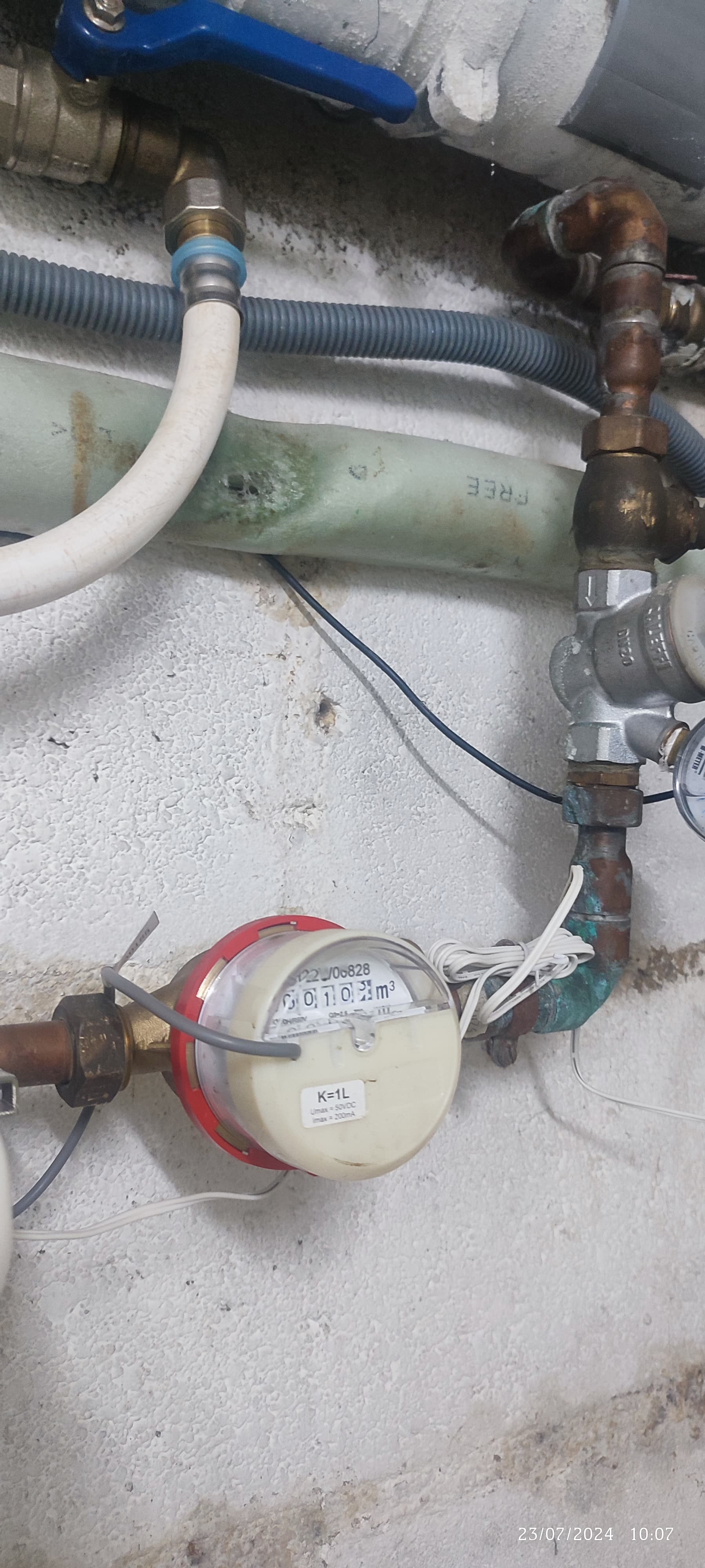

A mon avis votre compteur d’eau doit être compatible avec un module pour remonter l’information par impulsion de vos conso d’eau sur l’ecocompteur
De ce que je sais les 15m ne sont pas gênant

Cherchez la doc du compteur et vous verrez vite s’il existe un module impulsion qui va avec et vous aurez au passage plus d’info sur les longueurs

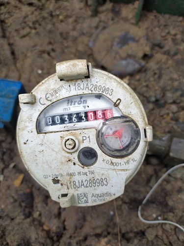

Tu possède l’émetteur à impulsion qui va avec ton compteur itron ?
Sur ce type de compteur, tu auras pas d’autres choix que le bloc à impulsion itron (celui de ton lien). A moins de faire un montage de ce genre (sous reserve).
Ou comme sur cette video.
C’est plutot complexe et pas a la portée de tous.
Il serait peut être plus simple de poser un compteur gianola a impulsion à proximité de ton ecocompteur legrand
Ah le module « officiel » je le connais (c’est celui qui est indiqué en premier lien que j’ai mis).
Ce qui me gêne c’est que c’est de la pile non changeable.
Donc, au mieux si j’ai de la chance, la pile tiendra 12 ans et après je serai de nouveau à chercher une solution sachant que le module ne sera probablement pu vendu :upside_down_face:
Par contre, je n’ai pas trouvé d’info sur la longueur.

Oui, le compteur est à la compagnie des eaux, d’ailleurs, il est bagué et plombé (bleu) pour ne pas être démonté.

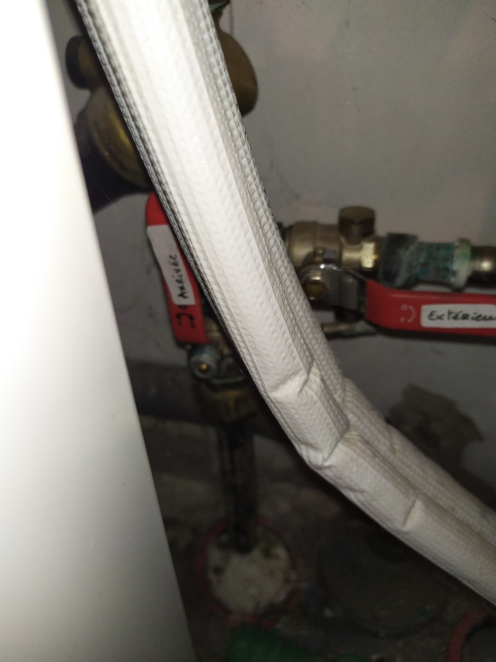

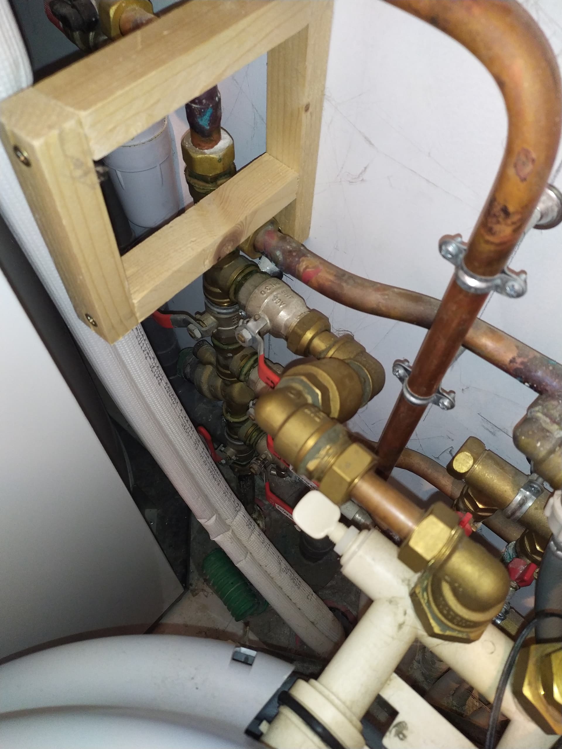

Ton arrivée d’eau arrive en bas en PE
puis:
  • Tu as un départ pour les extérieurs
  • Un détendeur de pression
  • Un by-pass pour adoucisseur, probablement un Lindsay
  • Départ eau froide
  • Départ eau chaude
Vu la complexité de ta plomberie (et le manque de place), c’est préférable de passer par un plombier.

Bon malheureusement pour moi c’est loupé pour le moment. :disappointed_relieved:
Mon installation n’est vraiment pas idéale pour accueillir un sous-compteur.
Il faudrait refaire une partie de la plomberie pour gagner de la place et ça coûterait un max.
