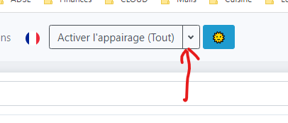

en choisissant le routeur que tu souhaites ici
