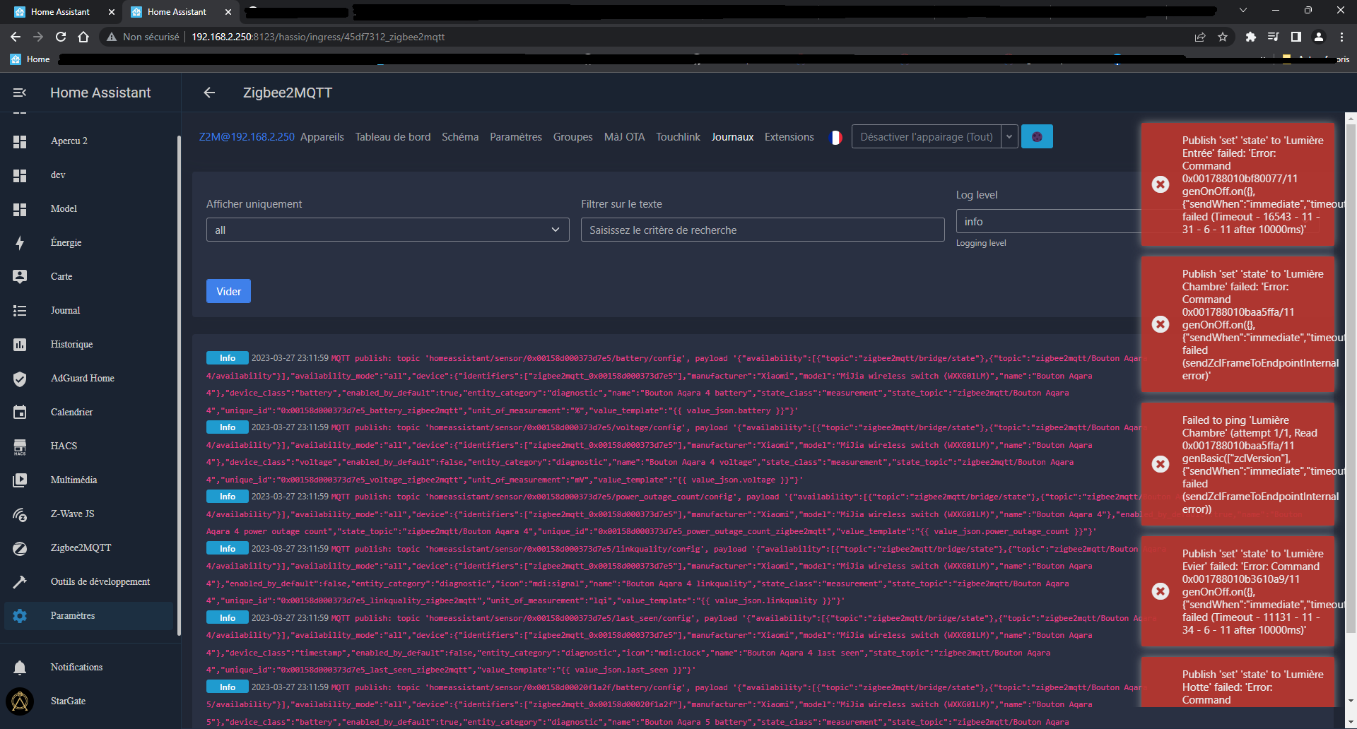

J’ai un bouton Xiaomi Mi Wireless Switch WXKG01LM, qui au bout de quelques heures perd sa connexion. Toute action est d’aucun effet dans les logs.
En essayant de l’exclure et de le réinclure, cela fonctionne, mais à nouveau pour quelques heures.
J’ai changé la pile pour une neuve : même problème.

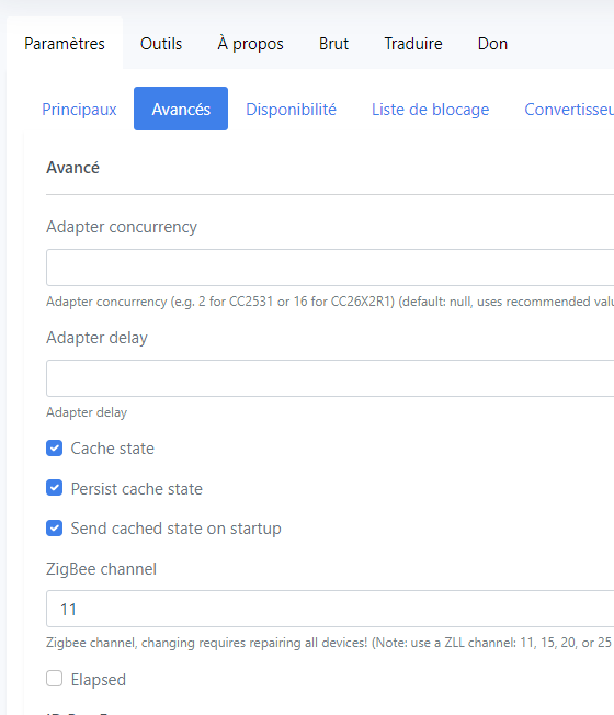

est ce que par hasard le canal zigbee utilisé serait le 11 il pourrait y avoir conflit avec le WIFI
pour verifier cela
tu vas aller dans l’interface de zigbee2mqtt
parametre avancé et tu identifie le zigbee Channel
voir image ci dessous

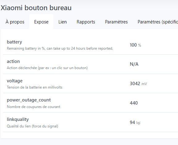

quand tu cliques sur le périphérique dans ton interface Z2M
et que tu regarde l’onglet expose
quel est le niveau du LQI (link quality : qualité de liaison)
Oups, en effet, ça monte à la tête :wink:
C’est une clé SonOff ZBDONGLE-E.
Le bouton n’est pas hyper éloigné, la clé est sur une rallonge USB et elle a une antenne.
Dans la même pièce que le bouton j’ai effectivement des ampoules Ikea (GU10) qui servent de routeur à ce bouton.
Le canal Zigbee du bouton est bien le 11.
Et sur l’onglet expose du bouton j’ai un LQI à 220 (mais je pense que c’est une ancienne valeur).
Je viens de le réinclure, il semble maintenant lié directement au coordinateur, avec un LQI de 172.

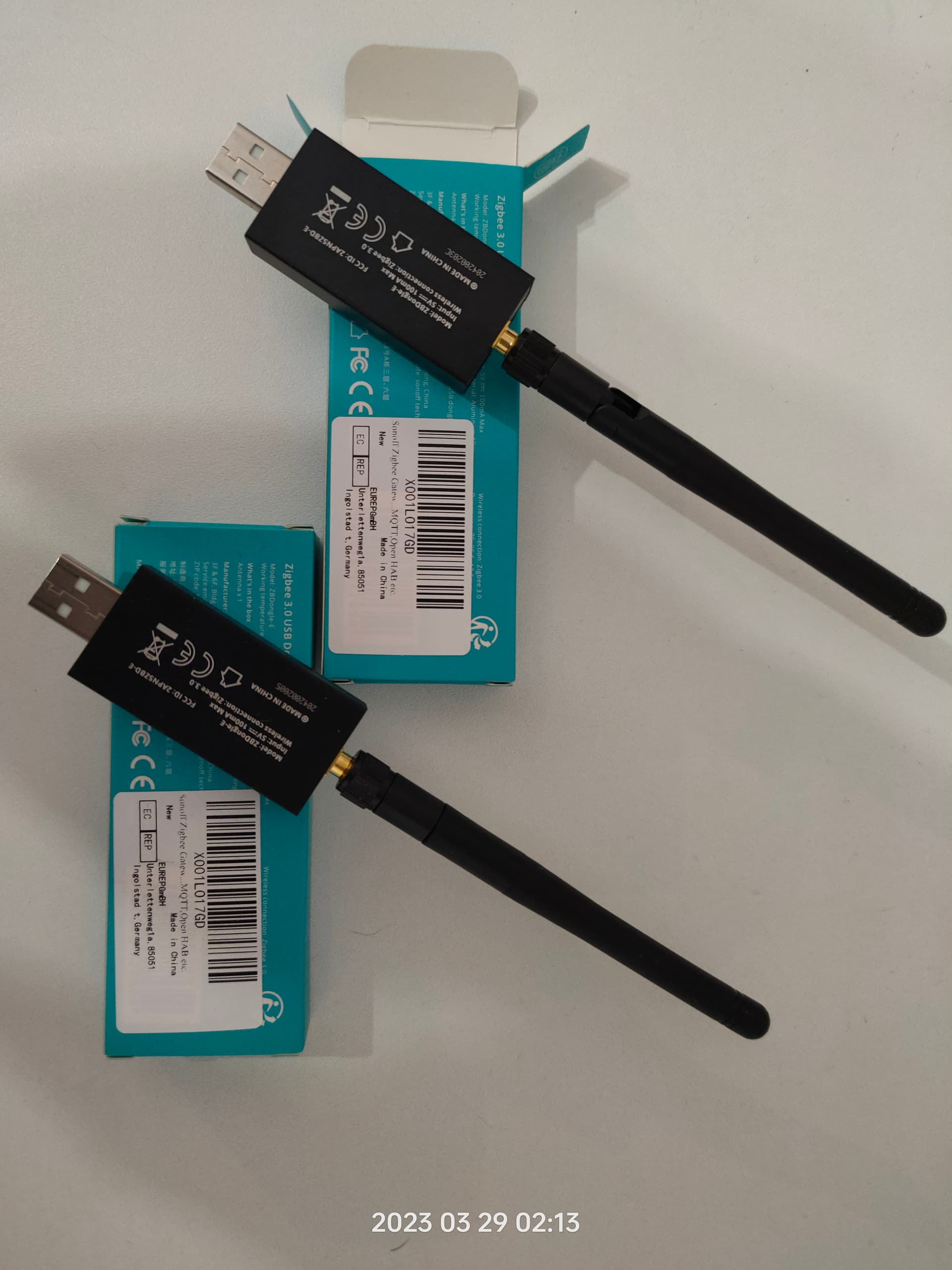

J’ai aussi la cle sonoff ZBDONGLE-E

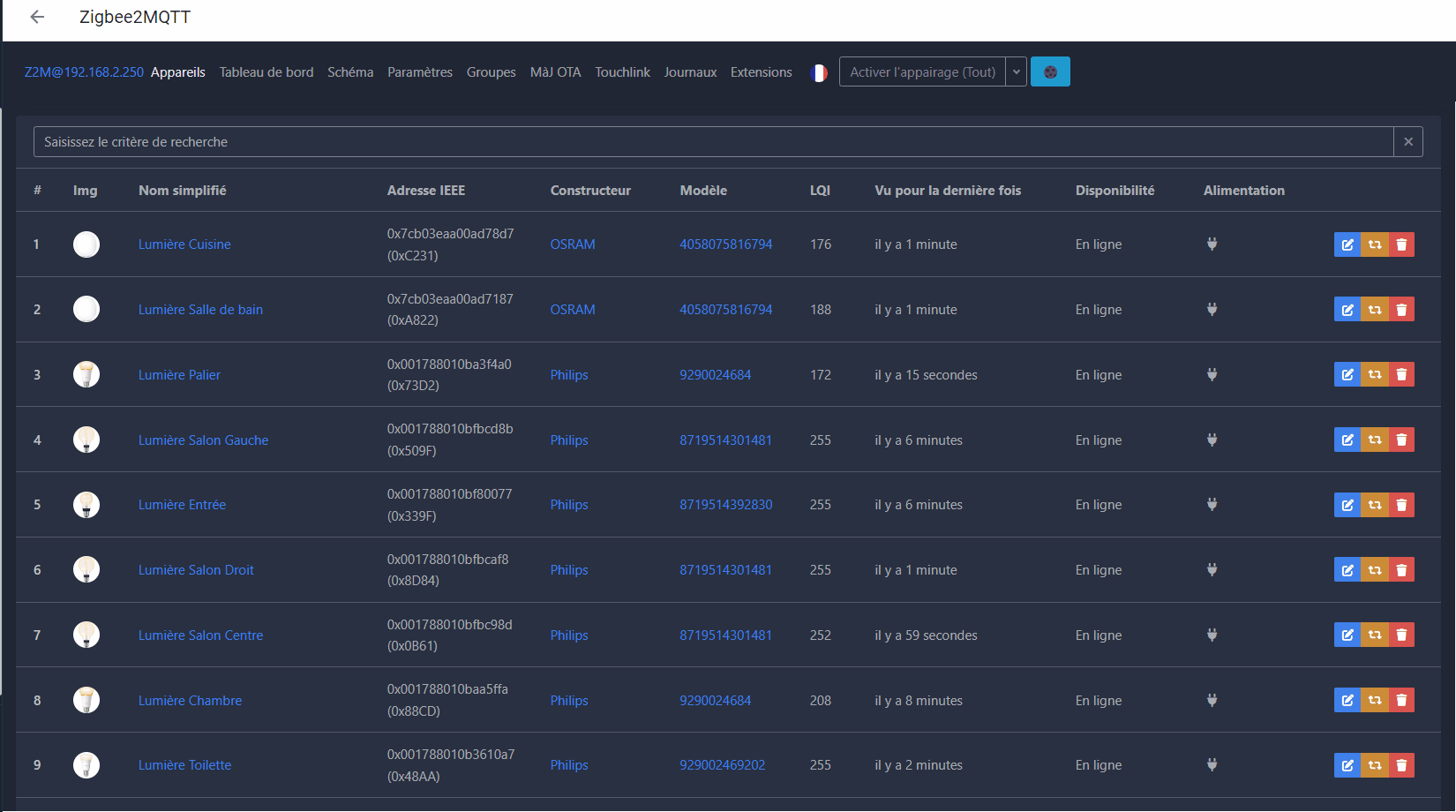

La a mon reveil , j’ai ma lumiere cuisine qui est tombé! est une philips Hue dans le salon !
pourtant tout mes devises sont bien en ligne comme tu peux le voir …

Le du coup j’ai commande une version « P » de la sonoff qui dois arrivé aujourd’hui…
Mais la la version « E » est pas OK du tout pour l’instant
Si je te suis bien , ta réappairer 2 x 55 devices ( 2 model E ) et tu va réappairer 55 devices avec le model P ?
