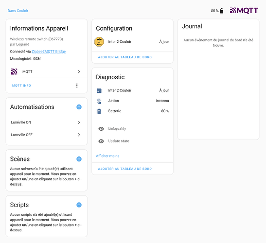

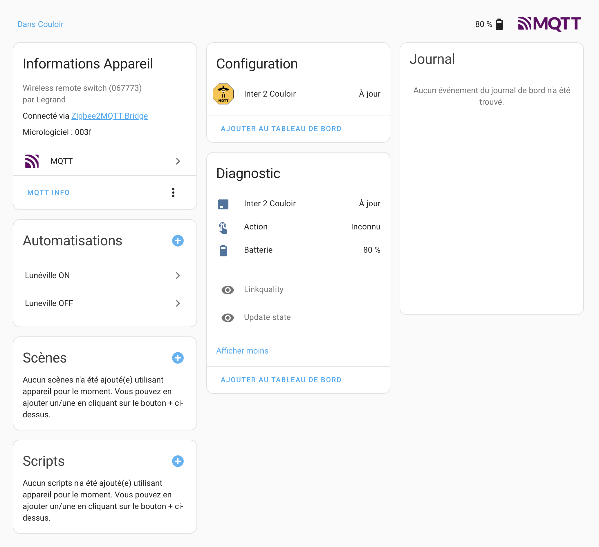

Avant de me lancer dans les bind je me suis dit qu’il fallait en profiter pour tester l’interrupteur Legrand « orphelin ».
C’est un 067723A (ON en bas, OFF en haut). Pour les tests j’ai donc acheté une ampoule LEDVANCE qui s’est intégrée sans problème et me suis mis en tête de la commander avec l’inter LEGRAND (pour les tests).
Concernant l’intégration du 067723A, il a été reconnu comme un 067773 :flushed: (Remote switch)
Mes constats sur les actions :
  • Bouton haut provoque « toggle / inconnu »
  • Bouton bas ne fait pas OFF; il faut faire un double clic pour générer un « a été éteint »
  • Appuis longs haut et bas « Luminosité UP & DOWN »
  • Et maintenant … impossible de le réveiller :crazy_face:
Conclusion : avant de tout casser et de relier avec des binds il est urgent que l’inter fonctionne comme souhaité :innocent:
Une piste ?
Merci d’avance :pray:

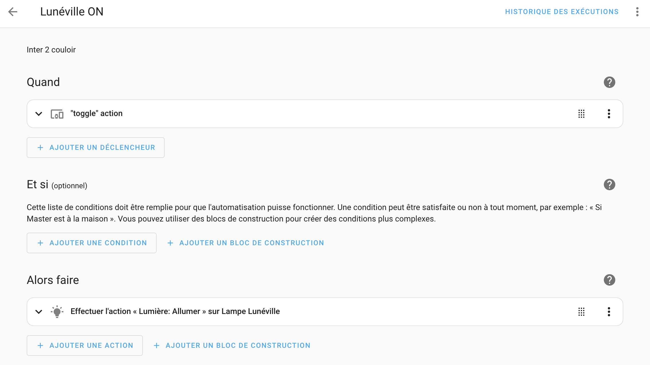

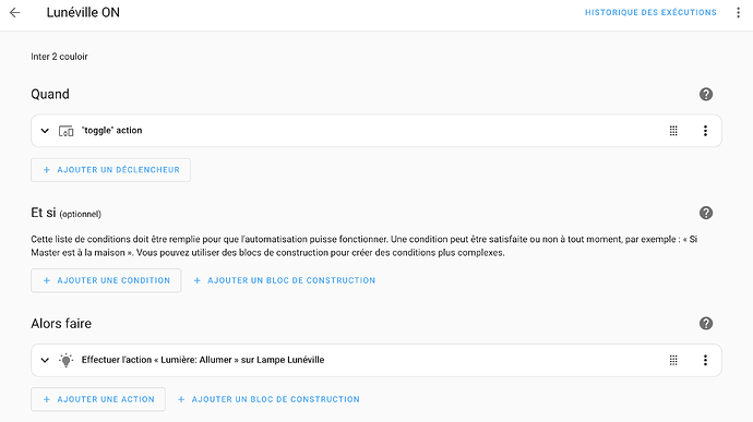

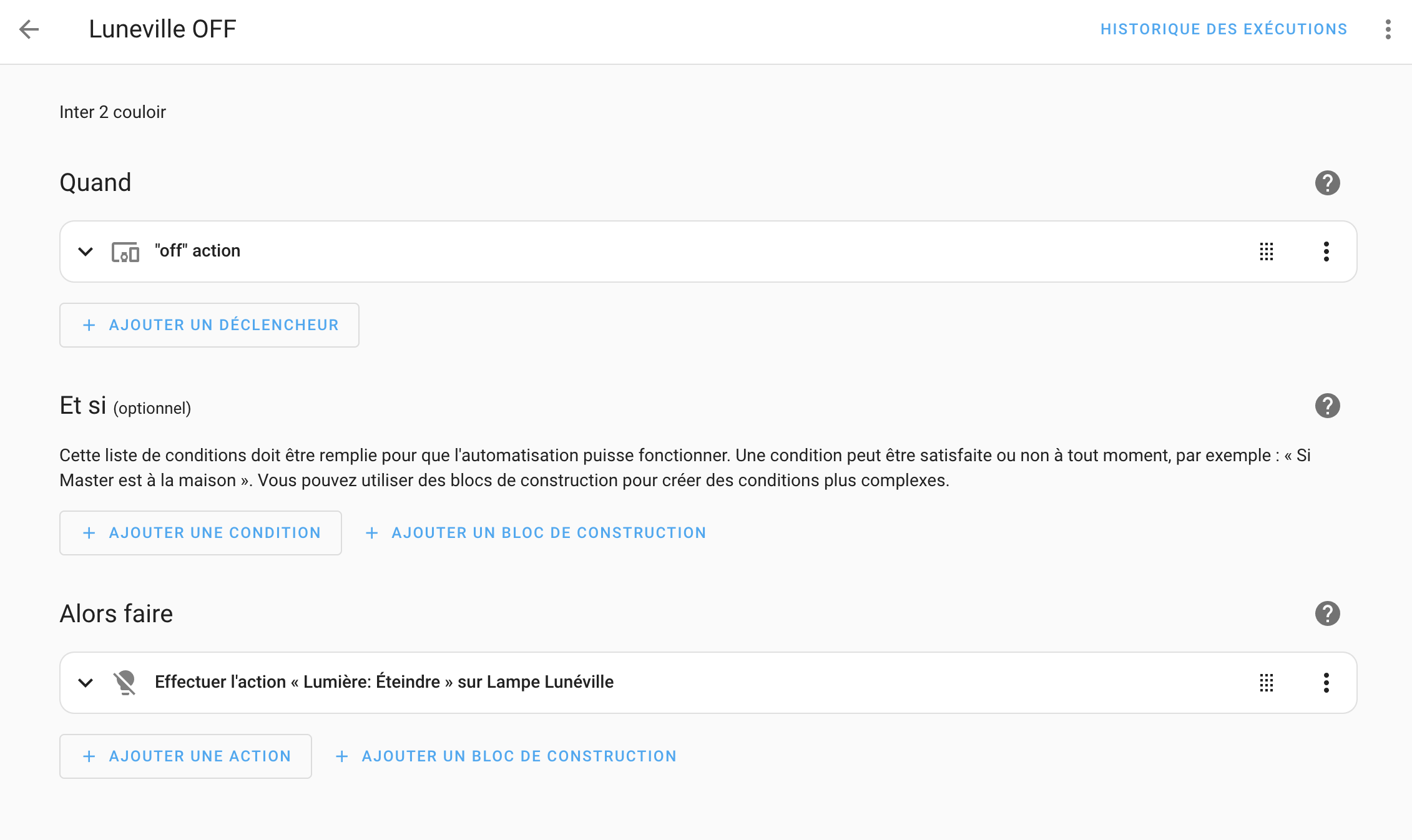

Comment tu as fait le lien entre les deux ?
Une simple automatisation.
Elles fonctionnent nickel quand je clique sur « Éxécuter » :ok_hand:
Elles ont fonctionnées avec l’inter mais maintenant, nada :sleepy:
Je ne suis pas sûr que ça fonctionne comme ça avec l’interrupteur.
En declancheur tu as quoi de disponible si tu sélectionnes l’interrupteur ?
Est-ce que cela répond à ta question ?
Pour moi la question n’est pas là.
Je pense que le fonctionnement de l’inter ne correspond pas à la réalité (OFF=bouton haut, ON=bouton bas et rien d’autre !).
