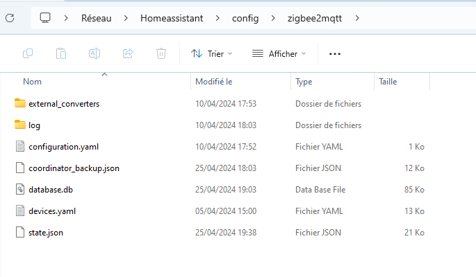

il y a pas les fichiers a copier aussi ?
sans , il va devoir tout réappairer ?
J’aime pas trop l’idée de copier les fichiers, je préfère reprendre la config (valeur par valeur)
En effet, copiez ces fichiers dans le répertoire data de Z2M dans celui de l’addon (c’est à dire dans config/zigbee2mqtt comme tu l’illustres) permettra de migrer sans avoir à tout refaire, et ça fonctionne très bien.
Attention en revanche au contenu du fichier configuration.yml, il faudra peut-être reconfigurer le chemin vers le coordinateur zigbee
