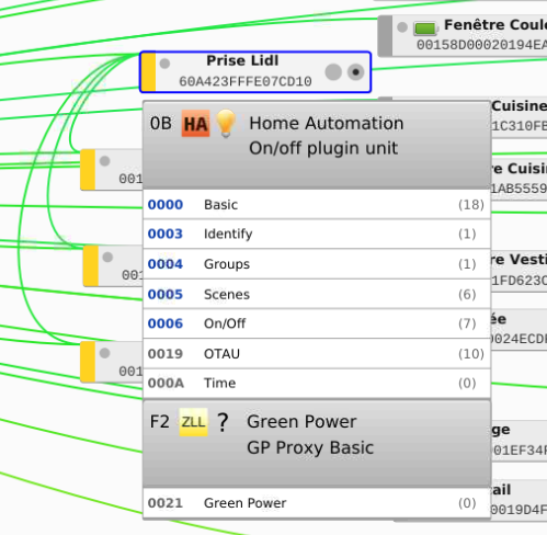

@Lolobuc54 peux-tu me dire comment tu affiches cette carte ? Ce n’est pas l’interface que j’ai l’habitude d’avoir avec Deconz ?
Sais-tu par hasard si la multiprise est compatible ?

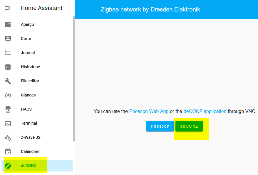

Il te faut afficher l’application deCONZ et non Phoscon. Si tu as configuré l’add-on pour être accessible dans le menu de gauche de HA, quand tu vas dessus tu as la proposition d’utiliser Phoscon ou deConz app.
Slt,
J’ai la clé Conbee2 sur un pi3 dédié. Donc la vue c’est Deconz sous Raspbian.
En fait j’utilise Deconz en tant que Docker à part entière, car j’utilise HA en tant que Docker et non pas via Hassio.
EDIT : La multiprise fonctionne bien avec Deconz, mais en tant que lumière et non interrupteur.
On peut aussi y accèder, si on utilise un docker à part avec l’image deconz Image Docker marthoc/deconz, celui-ci est accessible sur le port 5900 avec vnc si on l’active au moment de la création du container. Cela m’a permis de déplacer la clé conbe2 ailleurs que sur le serveur dans le garage qui héberge HA.
