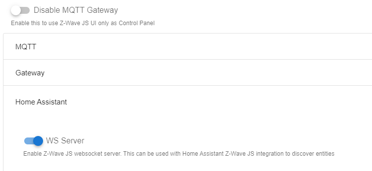

En gros dans jeedom, tu te connectes sur ton interface zwave js ui et dans les Settings, section Home Assistant, tu peux activer « WS server ». A partir de là, HA peut travailler en doublon sur les périphériques zwave si tu lui donne pour IP l’adresse de Jeedom.
Le top c’est de mettre pour chaque équipement la « Location » strictement identique au nom de tes pièces dans HA, et de renseigner un nom si ce n’est pas déjà fait, ainsi tout sera bien classé quand ça va remonter.
Ensuite si tu veux faire la bascule ca sera tout simple de mettre zwave js ui sur une VM et de mettre ta clé zwave dessus, puisque tes devices sont associés à la clé.
Il faudra juste avant de penser à faire un backup « Save or load nodes.json file with names and locations » dans zwave js ui de jeedom car ca n’est pas sauvegardé sur la clé zwave.

Pour ce qui est du zwave, une fois que tu auras installé l’intégration zwave_js et configuré l’ip genre ws://ip_jeedom:3000, oui les périphériques zwave de ta clé vont arriver avec toutes les entités disponibles.
D’où l’intérêt de bien renseigner avant un nom, et la location strictement identique à ta pièce configurée dans HA, c’est là que la magie opère !

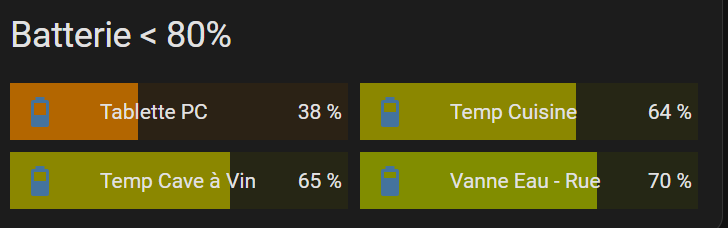

tu as custom:auto-entities qui te permet de remonter l’état des batteries sur le dasboard, moi je ne remonte que celles à moins de 10%, il y a un sujet assez complet sur ce forum

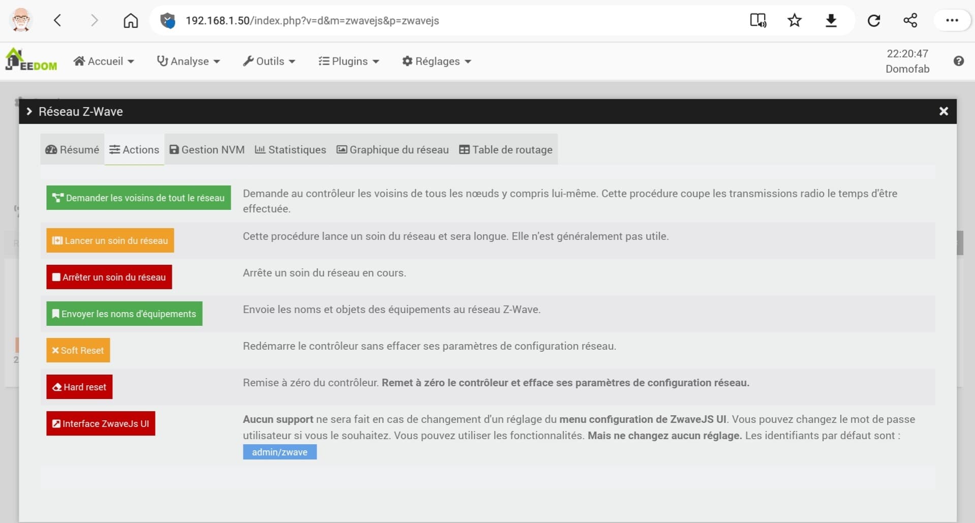

Honnêtement j’ai oublié par ou il fallait passer pour aller a l’interface depuis jeedom, on oublie vite ! Je me souviens que c’est dans le plugin et qu’il y a un bouton pour ouvrir l’interface, avec un message qui te déconseille de le faire !
A vérifier, mais j’ai souvenir que name/location n’est pas renseigné par jeedom, mais qu’ils ont mis un bouton pour envoyer le nom des équipements. Ca peut peut-être une bonne base pour gagner du temps.
Edit
J’ai retrouvé sur leur forum.
Le 4eme bouton pour envoyer les noms et les pièces de jeedom vers zwave js ui si c’est vide. Et le dernier bouton pour aller dans l’interface.
Y’a pas mal de sujets qui en traitent sur le forum, même une intégration HACS (battery_notes) qui est pas mal du tout et qui a quelques blueprints tout fait (date de changement de pile en auto, notifications, …)

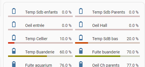

Apres c’est à voir, a titre personnel je trouve que c’est totalement foireux la gestion des piles par les modules. Si je prends mon dashboard, j’ai ça :
Ils sont a 0% depuis 6 mois au moins, mais ça fonctionne tjs parfaitement… A contrario, j’ai déja eu des 90% HS.
Perso je suis maintenant parti plutôt sur une automation qui me notifie si un capteur sur pile n’a pas communiqué depuis x heures. C’est un truc que je faisais aussi sur jeedom.
http://ton_ip:8091 celle de jeedom s’il est intégré à jeedom mais avec :8091
Login : admin
Mdp : zwave

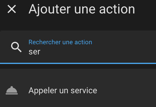

Tu as les automatisations et les scripts, tu peux lancer un script via une automatisation, ou lancer une automatisation via une autre automatisation
service dans automatisation est très riche fonctionnellement tu peux faire tout ce que tu veux, tout au moins beaucoup de choses …
service: script
service: automatisation
