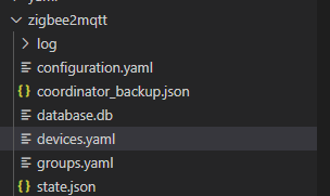

Je trouve pas ou modifier le friendly_name dans Z2M, ou ca ce modifie ?
dans /config/zigbee2mqtt/devices.yaml tu as ce genre de trucs:
'0x00158d00054c43f4':
  friendly_name: Porte_Entrée
'0x5c0272fffe03a5c3':
  friendly_name: Sonde_Salon
'0xa4c138b9dec0b291':
  friendly_name: led_plan
'0x000474000014acb2':
  friendly_name: Convecteur_bureau
'0x00158d0004017abe':
  friendly_name: Chevet1_suite
L’astuce c’est de remplir cette liste AVANT avec le même nom que dans ZHA… Comme ça tu réappaires, ça prends le même nom et pas besoin de retoucher aux automatisations (sauf si les fonctions/attributs varient)
3 « J'aime »
J’ai pas de fichier devices.yaml, mais je suppose que c’est dans /zigbee2mqtt/configuration.yaml ?
Non pas configuration.yaml mais bien devices.yaml
Citation
Généralement devices et groups sont spécifiés en tant qu’objets dans le configuration.yaml mais il est également possible d’extraire la configuration dans des fichiers séparés.
Ta séparer du configuration.yaml, mais c’est pas obligatoire de ce que je lis. Mais je vais t’écouter et séparer devices et modifier les friendly_name.
