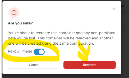

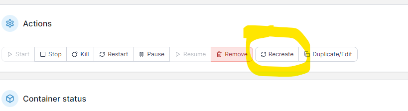

tu vas dans le container, tu fais recreate
puis
Oui c’est ce que je fais, ca marche pour tous sauf pour nodered, si je fais ca je me retrouve avec un nodered tout neuf et je perd tous mes flows, je ne comprend pas pourquoi

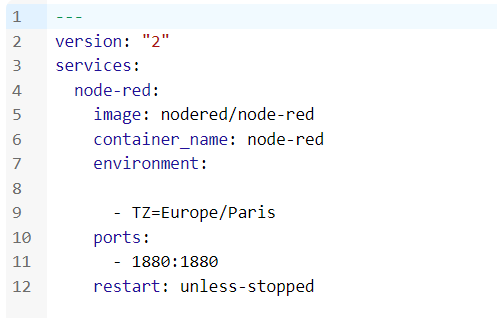

Fait voir ta stack ou ton compose.
A mon avis tu n’a pas fait de volume pour la persistance.
Et oui… il te manque la persistance.
ajoutes ces 2 lignes sous les numéros de ports. fais attention à l’indentation.
ports:
  - 1880:1880
volumes:
  - /home/docker/nodered/data:/data
Les données seront ‹ copiées › dans le répertoire ‹ /home/docker/nodered/data ›.et tu ne perdras rien lors de mise à jour.

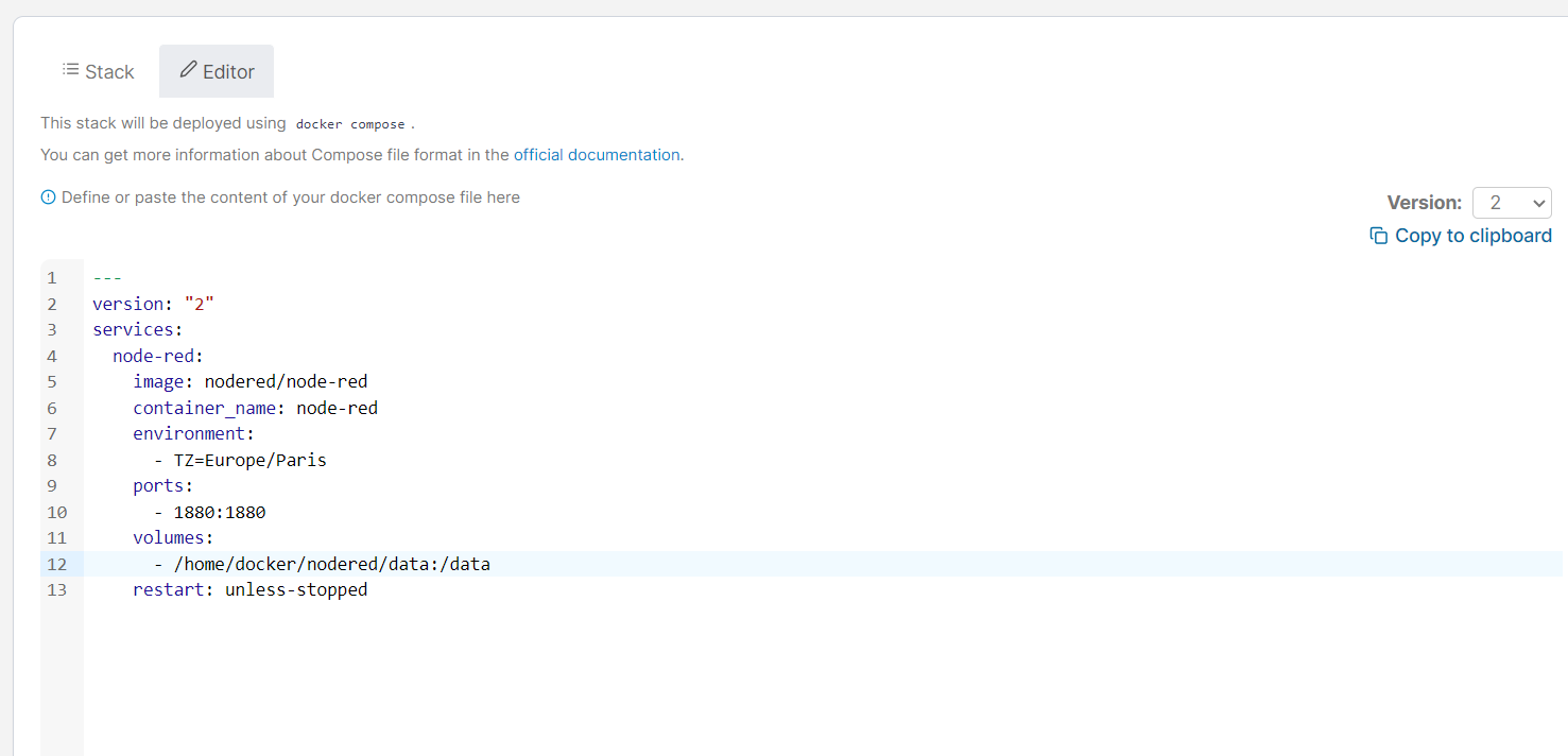

Merci pour ton aide, j’ai essayé d’ajouter les 2 lignes, j’ai meme essayer de tous effacer et refaire, mais impossible tous ce créer bien mais je ne peux plus accéder a la page web.
help me
Fais voir ton compose en entier et en mode texte formaté .
je te joins la catpure de ce que j’ai fais la je n’ai pas encore valider je suis reparti de ma sauvegarde proxomox, on est d’accord après je fais update the stack, je clique sur repull image et redeploy et je fais update ?
j’ ai aussi essyer de repartir a 0 en supprimant tous nodered et en reinstallant avec la doc du site mais ca ne fonctionne pas
