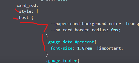

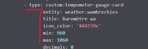

le fait que tu parles d’ajouter des Javascripts à la main me fait penser que tu n’as pas HACS d’installé, ce n’est pas obligatoire, mais permet d’avoir un catalogue de cartes custom disponibles et les installer en 1 clic.
Ensuite le copier coller de YAML ça peut être compliqué, surtout quand on voit cette carte qui est assez complexe et illisible.
Mais les duplicate mapping key ça peut venir de soucis d’indentation, qui est une chose très importante dans YAML.
Je ne demande si ici le souci n’est pas dans la partie:
  - type: custom:mod-card
    card_mod:
   card:
Oui, là par exemple … c’est très étonnant
Là aussi, il y a trop d’espaces
Là ça part en live
Je ne suis pas fautif :stuck_out_tongue:
Comme te le dit @Pulpy-Luke, il y a des problèmes d’espaces. Bien respecter les espaces dans les codes de cartes.
C’est une habitude a prendre.

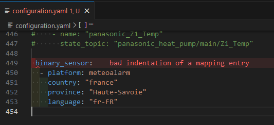

Pour bien commencer faut s’habituer aux indentations des cartes générées automatiquement.
C’est quasiment toujours pareil. La différence majeure que tu peux avoir c’est quand il y des listes, à cause du « - » tu peux t’y perdre :slight_smile:
Mais en règle générale, il y a toujours 2 espaces d’indentation.
(Espaces remplacés pas des é toiles ci-dessous)
keep:
**box_shadow: true
**- type: custom:mod-card
  **card_mod:
Ca c’est repris partout… après c’est claire que quan les niveaux d’imbrication augmentent à un moment c’est compliqué de suivre :slight_smile:
c’est pourtant un simple copié coller . je dois peut être utilisé un autre éditeur de fichier ? je fais juste un CTRL CTRLV .
Avec notepad++ il est possible de vérifier des choses… quand je copie ta carte de 200 lignes dedans et que je met en mode YAML on dirait que ça part de travers à partir de la ligne 72.
Il y a aussi le module complémentaire « Studio Code Server » (attention il est gourmand, minimum 1Go de RAM) qui permet de vérifier les fichiers yaml lorsqu’on les édite :
