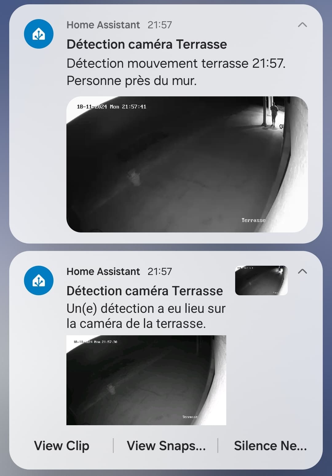

J’ai essayé en vain de modifier mes automatisations Frigate pour pouvoir avoir tout ce que je veux dans la même automatisation.
J’ai utilisé à la base le blueprint Frigate Mobile App Notifications 2.0 de base et j’aimerais y intégrer Google AI generative dans le message.
En parallèle j’ai réussi à mettre en place Google AI generative dans une autre automatisation.

Savez vous comment je pourrais mixer les 2?
Merci d’avance
Si je saisi bien tu mets ta demande dans le prompt et tu obtiens une réponse du style : Personne près du mur ?
