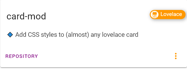

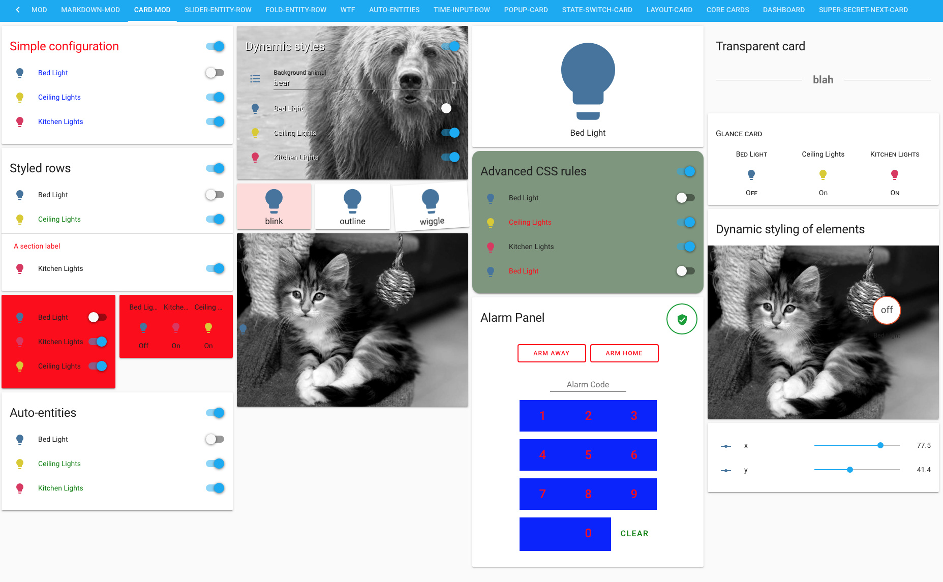

1. Card-mod
card-mod n’est pas une carte mais un outil qui permet de substituer du code css aux cartes de lovelace.
Cet outils très pratique permet la personnalisation complète de tout ce qui se trouve sur le dashboard.
Ci dessous, quelques images provenant du GitHub :
59151697-f46b0700-8a37-11e9-842e-a1088be149b4

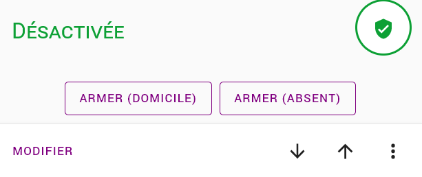

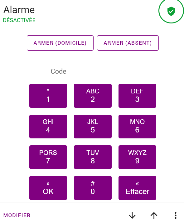

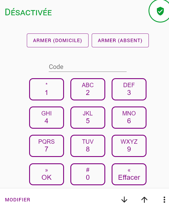

Par exemple, moi je m’en sert sur la carte alarm_control_panel-card
qui normalement ressemble à ça :
à ça quand l’alarme n’est pas enclenchée :
et ça quand l’alarme est enclenchée :

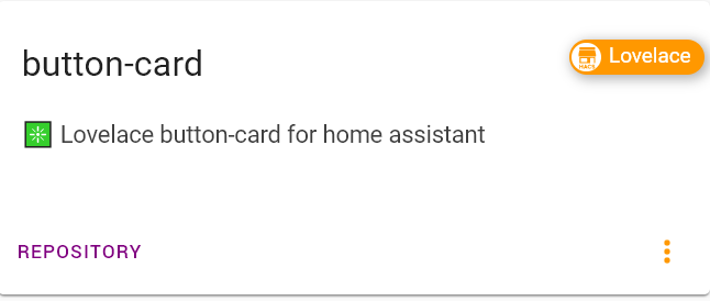

2. Button card
La carte button card est la carte que personnellement j’utilise le plus dans mon lovelace (voir les images de ma présentation).

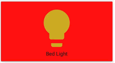

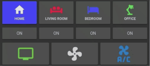

all
Par exemple, moi je m’en sert comme ceci :

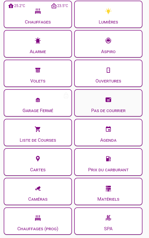

ici, que des button-card
ici aussi que des button-card même la croix avec le libellé Capteurs.
Beaucoup plus d’imagination sur le forum officiel ici : Button Card

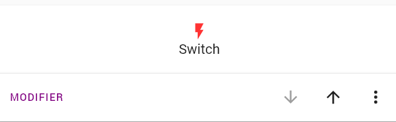

Pour en revenir à ton problème :

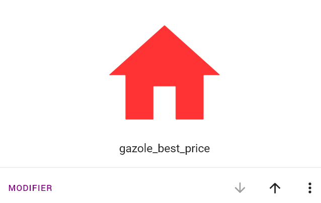

  • Avec la méthode `card-mod’, cela donne :
type: button
tap_action:
  action: toggle
hold_action:
  action: more-info
show_icon: true
show_name: true
show_state: false
entity: switch.porte_de_garage_switch
style: |
  ha-icon{
    color: {% if is_state('binary_sensor.garage_etat', 'off') %} #ff3333 !important {% endif %};
Ce qui donne :
