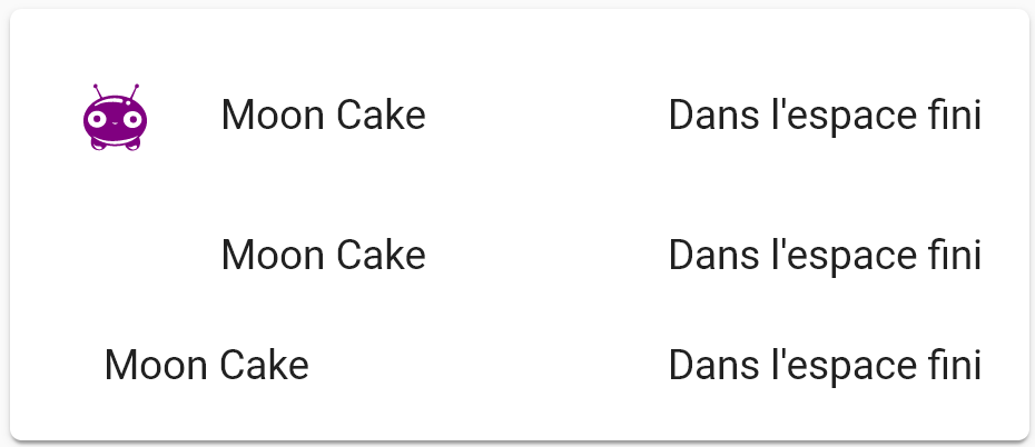

Concernant le non-affichage de l’icône actuellement tu as :
[image]
Je veux juste te faire par du fait que tu peux masquer l’icône ce qui ne donne pas le même rendu (dédicace à @jybi89 pour l’icône ) :
[image]
Et du coup, tu pourrais (en allant encore un peu plus loin dans la personnalisation grâce à card-mod) :
[image]
Code de la carte entités
Bien sûr, ce n’est qu’un proposition (les goûts, les couleurs) et surtout un exemple d’utilisation pour un détournement afin que tout …

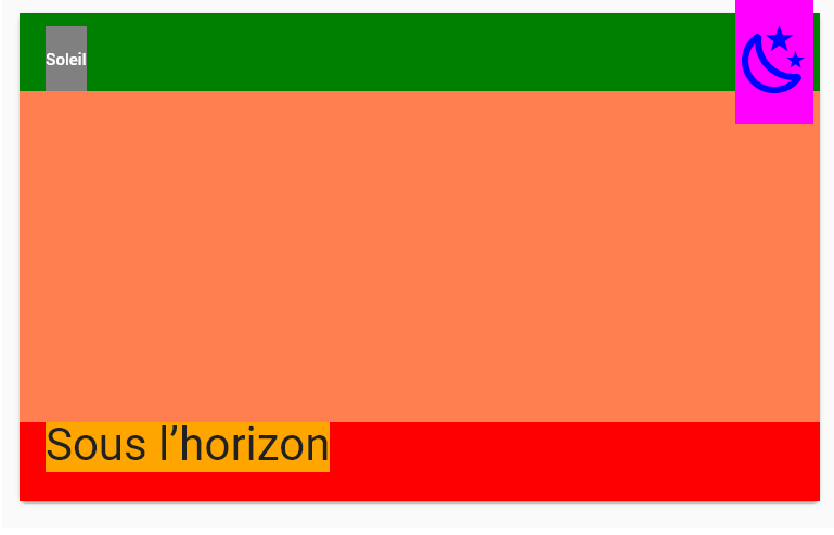

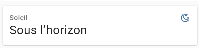

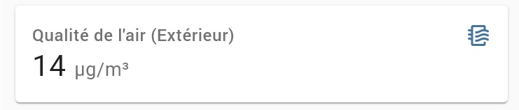

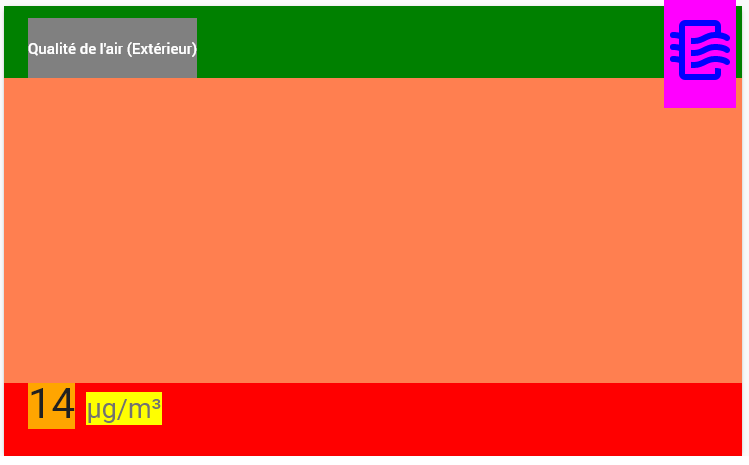

Voici de quoi t’amuser déjà (avec card-mod ) :
[image]
devient
[image]
[image]
devient
[image]
type: entity
entity: sun.sun
ha-card{background-color: coral;height: 300px !important;}
.header{background-color: green;}
.header .name{background-color: gray; color: white; font-size: 10px;}
.header .icon{background-color: magenta; color: blue; transform: scale(2);}
.info{background-color: red;}
.info .value{background-color: orange;}
.info .measurement{backgroun…

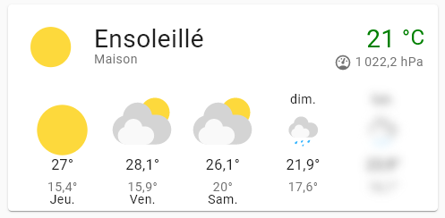

Code de la carte météo :
type: weather-forecast
entity: weather.maison
show_forecast: true
secondary_info_attribute: pressure
style: >
.temp-attribute{color:green;}
.forecast > div:nth-child(5){filter: blur(5px);}
.forecast > div:nth-child(5):hover{filter: blur(0);cursor: crosshair;}
ha-card > div.forecast > div:nth-child(1) > div:nth-child(1),
ha-card > div.forecast > div:nth-child(2) > div:nth-child(1),
ha-card > div.forecast > div:nth-child(3) > div:nth-child(1){position:
relative; z-index: 1;text-transform: capitalize;font-size: 14px;bottom:
-8rem}
ha-card > div.forecast > div:nth-child(1) > div.forecast-image-icon,
ha-card > div.forecast > div:nth-child(2) > div.forecast-image-icon,
div.forecast-image-icon{transform: scale(2)}
6 « J'aime »
