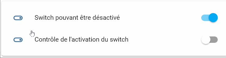

Suite à une demande Discord, voici comment faire pour activer/désactiver un switch sur une carte Entités en fonction de l’état d’une autre entité à l’aide de card-mod :
animate
type: entities
  - entity: input_boolean.hacf
    name: Switch pouvant être désactivé
    style:
      hui-generic-entity-row:
        ha-entity-toggle:
            ha-switch:
                {% if is_state('input_boolean.hacf_2','on') %}
                  #basic-switch{pointer-events: none;}
                  .mdc-switch__thumb{border-color: grey !important;}
  - entity: input_boolean.hacf_2
    name: Contrôle de l'activation du switch
Si vous avez des questions n’hésitez pas :+1:
:hacf:
3 « J'aime »

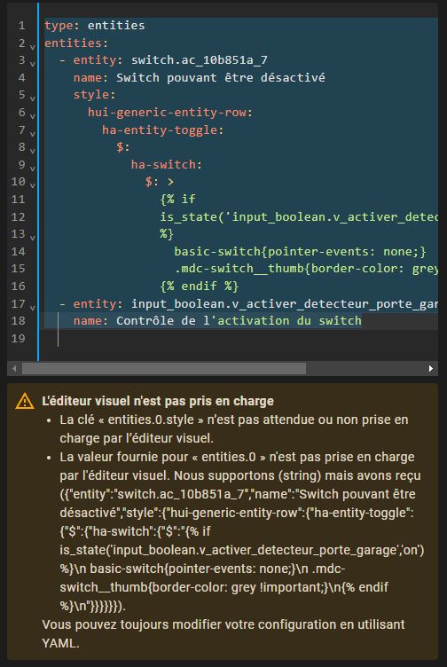

J’ai testé ton code mais chez moi cela ne fonctionne pas.
Voici ma syntaxe :
type: entities
  - entity: switch.ac_10b851a_7
    style:
        ha-entity-toggle:
            ha-switch:
                {% if
                is_state('input_boolean.v_activer_detecteur_porte_garage','on')
  - entity: input_boolean.v_activer_detecteur_porte_garage
La différence avec ton script est « entity: input_boolean.hacf » : je n’ai pas de input_boolean pour ce switch !
Une idée ?
Regarde car la syntaxe à changé. Il faut la clé card_mod (ce que semble indiqué ton message car style n’est pas attendu.
Un code qui contient la balise ici :
Je viens d’essayer ceci :
type: entities
    card_mod:
      style: |
        ha-card {
            ha-entity-toggle:
                ha-switch:
                    {% if
Plus ce message d’erreur mais mon switch n’est pas bloqué !
Une idée ?
