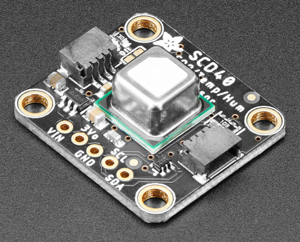

J’ai créer un petit boitier permentant de consulter la qualité de l’air dans une pièce.
Pour cela, j’ai utilisé un capteur scd4x qui renvoi la température l’humidité et le co2. J’y ai égualement intégré trois bande led WS2812b qui changent de couleur en fonction de la température, de l’humidité et du co2 présent dans la pièce. Les données sont égualement transmisent à Home Assistant.
L’humidité et le co2 fonctionnent correctement, mais la température est faussé, le boitier renvoi 24°C alors qu’il fait en réalité 20°C dans la pièce. Je cherche donc à modifier le code YAML pour que la température renvoyé a HA soit la température reçu par le capteur scd4x moins 4°C afin d’obtenir la température réel de la pièce.

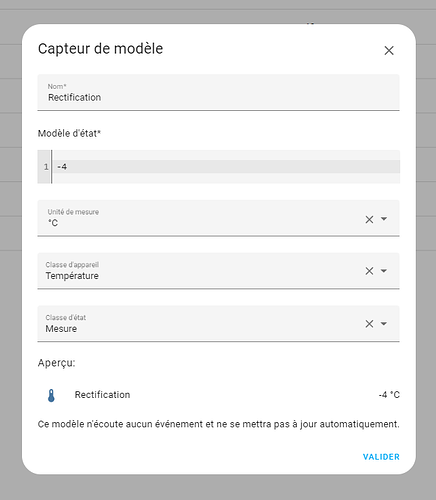

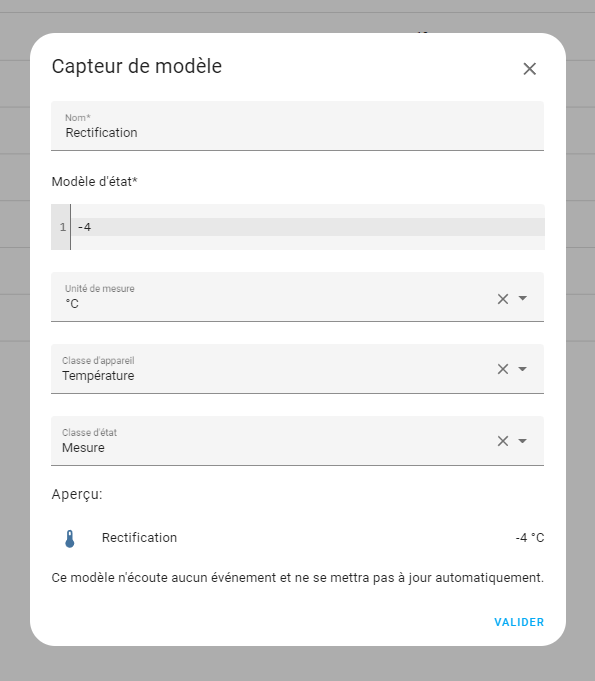

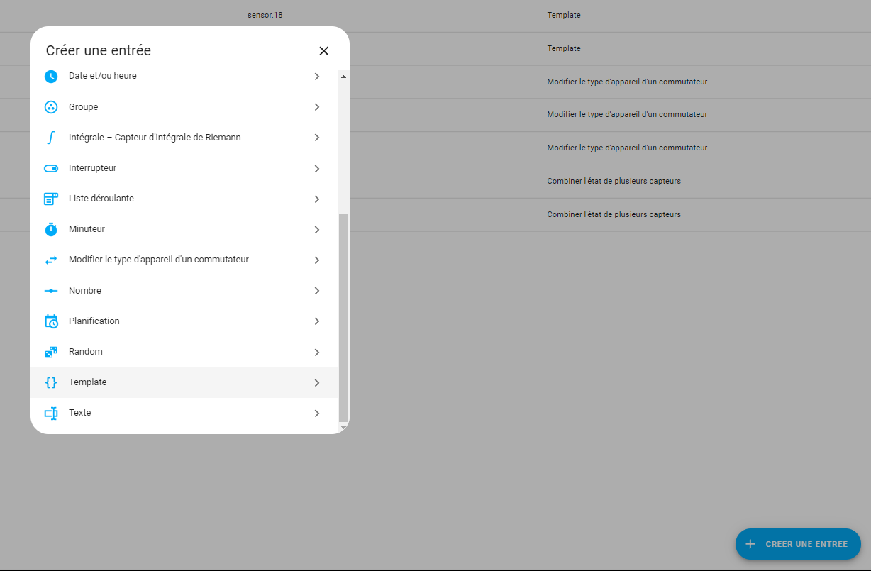

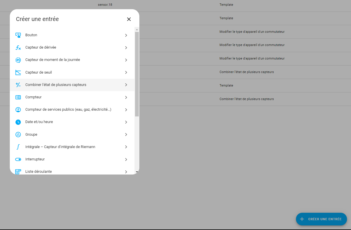

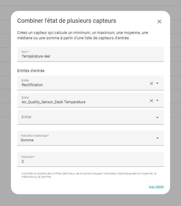

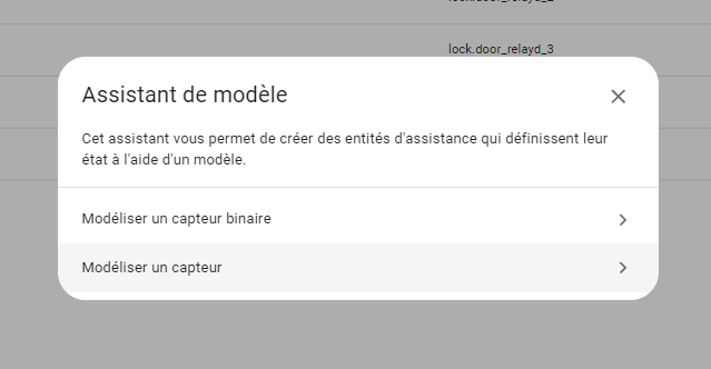

Je me suis renseigné de mon coté.
Il suffi de créer une entrée « Template » dans home assistant avec comme valeur le décalage a réalisé (dans mon cas -4°C).
Ensuite il suffi de faire la somme du capteur faussé avec le capteur que l’on viens de créer virtuellement
On obtient donc le résultat qui est la température réel
Salut.
Regarde la fonction lambda sur esphome.
C’est directement intégré et ça évite de créer un template
sinon tu as regardé la doc tu capteur?
temperature_offset devrait être le paramètre qu’il te faut, directement dans la config du capteur.
