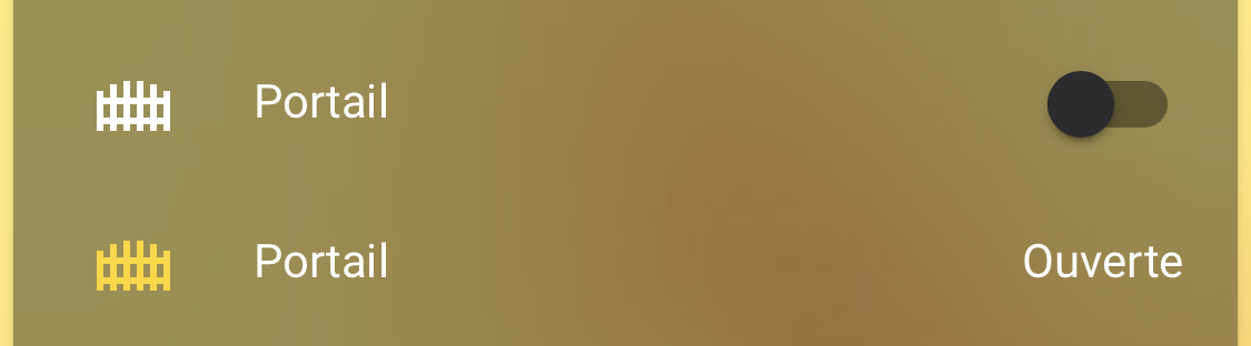

Je souhaite modifier l’icône d’une entité (switch Shelly 1) en fonction du capteur de position qui lui est lié.
Le but étant d’avoir l’icône qui donne la position et le friendly qui propose d’ouvrir ou de fermer.
J’ai mis ces quelques lignes dans customize mais ça ne fonctionne pas.
La config est bien validée et je redémarre HA.
Si une bonne âme peut m’aider …

J’ai installé https://github.com/Mariusthvdb/custom-ui et comme par magie ça fonctionne.
Tu peux clore le sujet.
