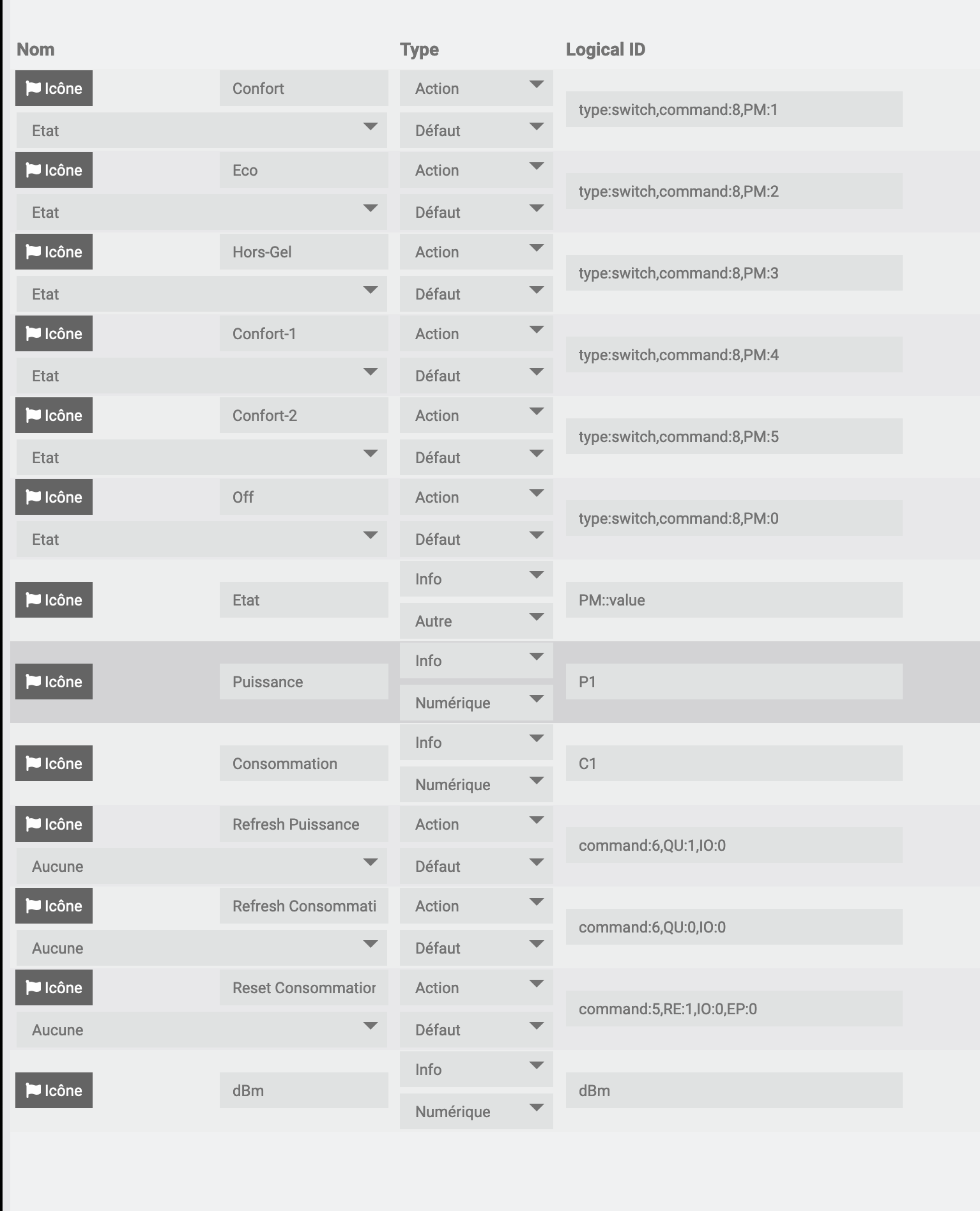

Petit deterrage mais je viens de trouver un module nodon fil pilote D2-01-0C dans un vieux jeedom et il y a des commandes données :
Aucune idée de si ca peut vous aider ou pas, mais au cas ou.
