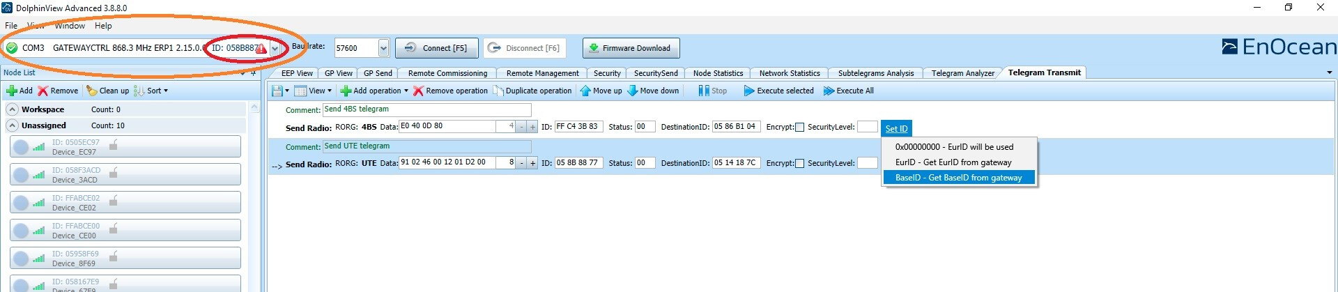

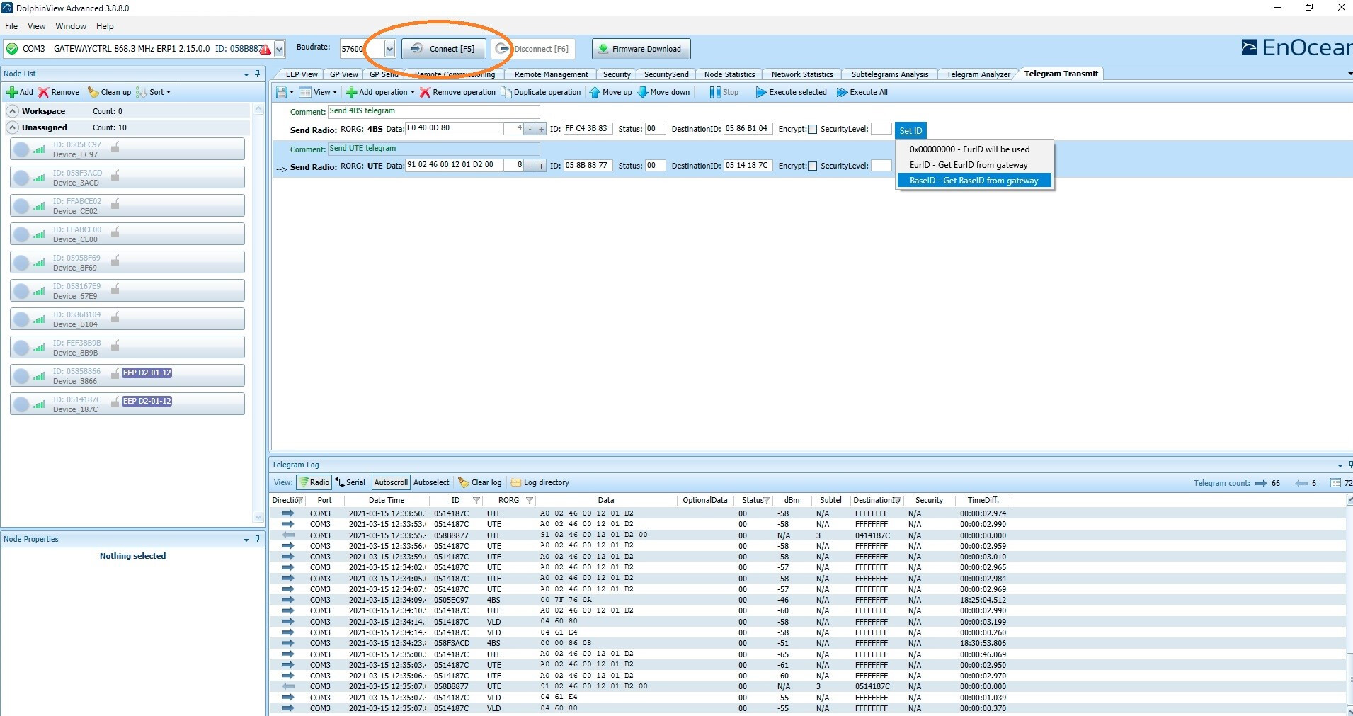

Une fois votre clé USB raccordée et votre DoplfinView ouvert, vous sélectionnez le com où se situe votre clé. Vous y relevez l’ID principal du dongle (ici ID 05 8B 88 77)
Assurez-vous d’être connecté (touche connect enfoncée ou F5)

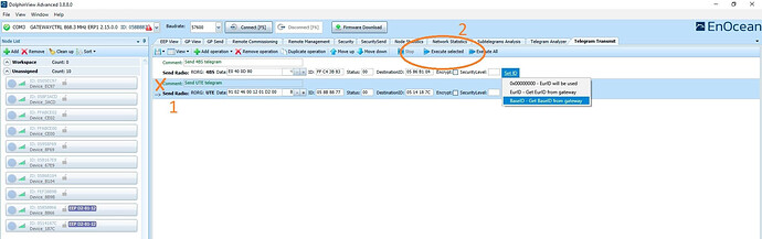

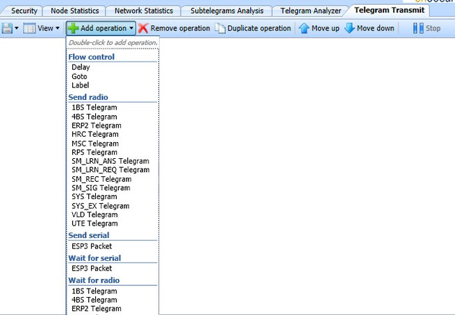

Pour les relais type EEP D2-01-12, vous sélectionnez l’onglet ‹ telegram transmit › (1).
Ensuite ‹ + Add operation › et vous sélectionnez en double cliquant un type ‹ Send radio - UTE telegram › (2)
(3) Dans data, vous y inscrivez le code d’appairage 91 02 46 00 12 01 D2 (sur mon exemple je suis en 8 digits alors que 7 auraient suffit, du coup j’ai un 00 inutile à la fin)

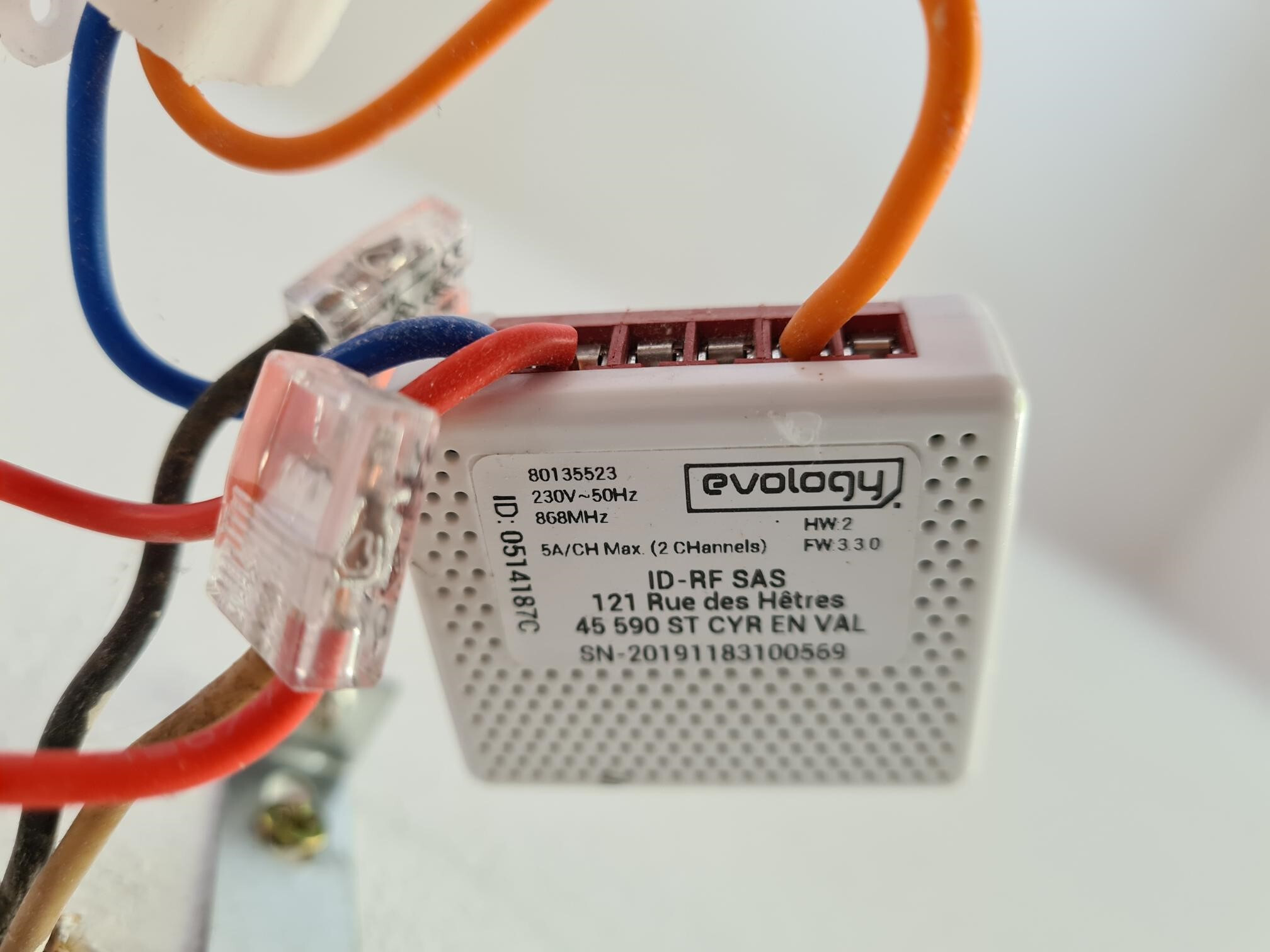

Dans ID, vous inscrivez l’ID de votre clé relevé précédemment (05 8B 88 77 dans mon cas, mais n’est peut-être pas nécessaire. Si vous testez, faites moi un retour, je mettrais à jour)
Dans Destination ID, l’ID de votre relais (05 14 18 7C dans mon cas)

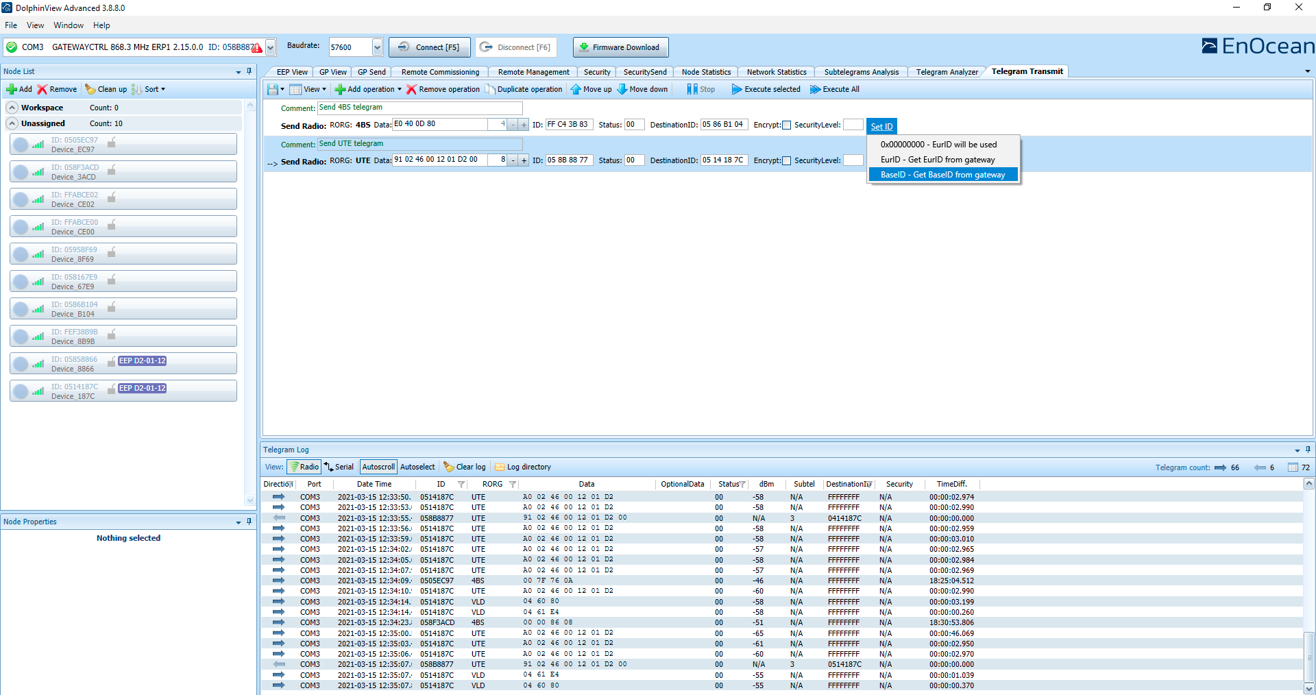

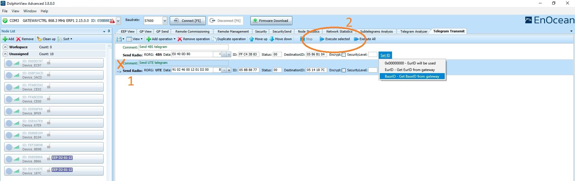

Une fois la ligne complétée, mettez votre relais en mode appairage (appuis 3 coups consécutifs sur le petit bouton du relais. La voie 0 doit se mettre à clignoter).
Attention, vous ne disposez que de quelques secondes pour envoyer votre code d’appairage.
Sélectionnez la bonne ligne à envoyer si comme moi, vous en avez écrit plusieurs (1), puis cliquez sur ‹ Execute selected ›(2)
Votre clé a du envoyer le code et votre relais le reconnaitre. Le clignotement de la voie 0 s’arrête pour valider l’appairage.
Modifiez simplement l’ID destination pour chaque relais de type D2-01-12 que vous souhaitez appairer et recommencer la procédure d’appairage (3 appuis sur le bouton du relais concerné, et execute selected).

Il me semble qu’un appareillage n’est pas necessaire, bon je l’ai quand même testé pour voir avec ce module, mais cela n’a rien changé…
@foux44,
Il faut appairer ton contrôleur EnOcean à ton module sinon tu ne pourras pas le contrôler.
J’ai le même module et il fonctionne très bien.
Comment as-tu réalisé l’appairage ?
Il fait donc bien appairé l antenne usb300 avec le module evology ? Comme dis, j ai tenté de le faire, j ai donc mis le module en mode couplage (3 appuyes d affilé puis clignotement de la led), j ai ensuite envoyé un Code d’appairage en UTE : 91 02 46 00 12 01 D2 comme mentionné plus haut mais ce n’ est peut être pas le bon ?
Hello @foux44,
Oui sinon tu ne pourras pas le contrôler.
Ça laisse entendre que tu as utilisé DolphinView. Si c’est le cas, ne te tracasse pas, utilises directement l’addon, c’est géré automatiquement.
La procédure est indiquée dans le wiki.
Tu mets ton module en mode appairage, tu actives le switch « learn » indiqué dans le wiki, la led du module va indiquer que l’appairage est effectué et tu désactives le switch « learn ».
Si tu as des soucis pour l’appairage, n’hésite pas.
