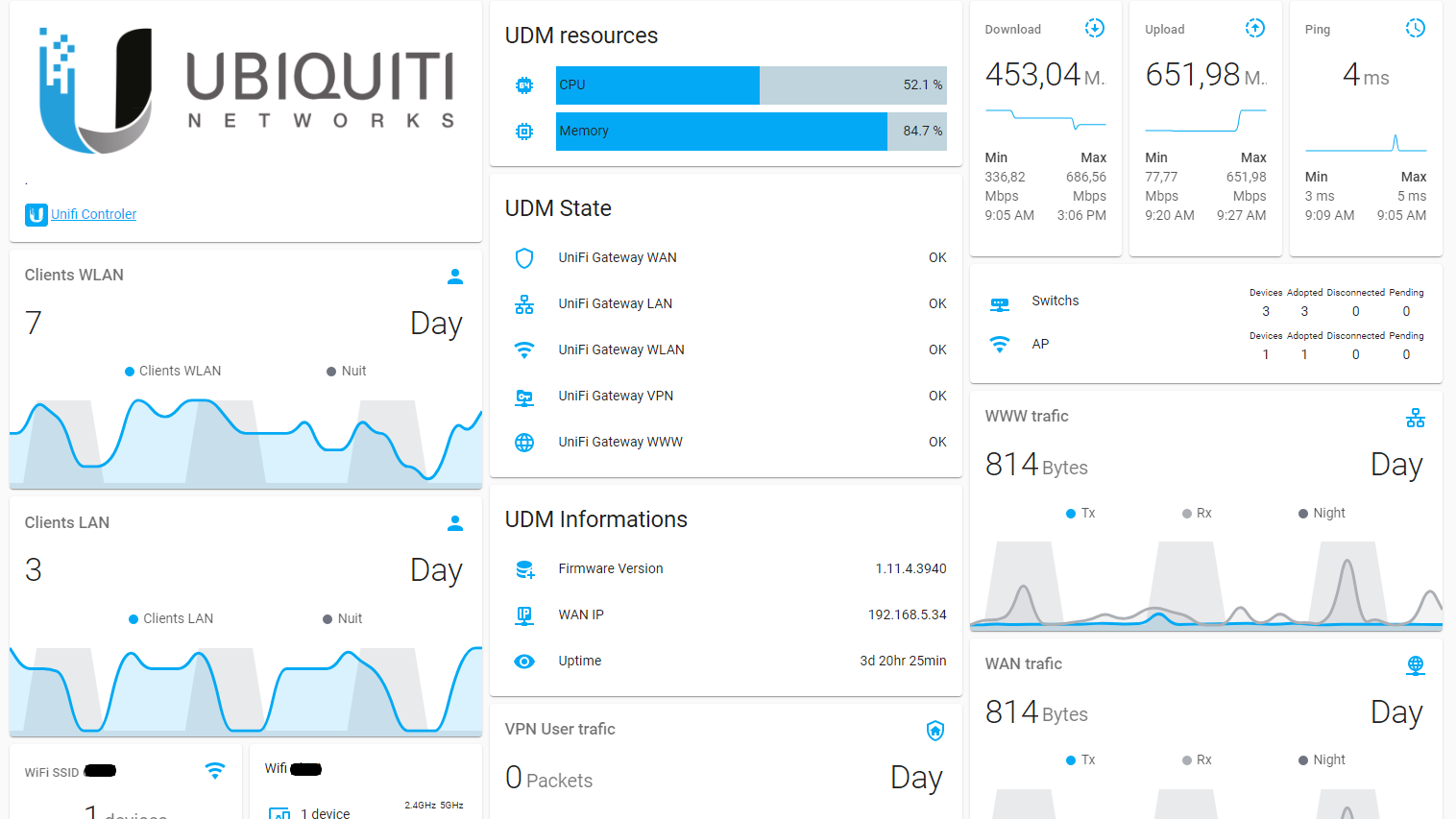

Dashboard Unifi
Suite à d’autres topic, voici mon dashboard sur Unifi.
Pour ceux qui ne connaissent pas Unifi, c’est un constructeur de produit réseau.
Plus spécifiquement, ici je pars de l’UDM qui c’est l’acronyme de Unifi Dream Machine de chez Ubiquiti, il regroupe un controleur Unifi, un swicth, une borme Wifi, routeur et Firewall (pas hyper user friendly).
Pre-requis
  • Avoir du matériel Unifi, ici un UDM
  • Avoir HACS d’installer
  • Créer un compte admin sur l’UDM
Composants à installer
Installer et configurer l’intégration UniFi Network disponible de base sous HA.
Installer et configurer l’intégration dans HACS :
  • Sensor.Unifigateway
  • optionnellement Custom brand icons (pour des icones)
  • mini-graph-card
  • card_mod
Récupérer le logo Unifi
Code sensor
Voici le code pour les sensors, à mettre dans le bon fichier en fonction de votre configuration :
Lien Github
Note : Remplacer les SSID01 à SSID04 par les noms de vos SSID Wifi, perso j’en ai 4 :
  • Wifi parents
  • Wifi enfants
  • Wifi IoT
  • Wifi invités
Code dashboard
Lien Github
Note :
  • Remplacer les SSID01 à SSID04 par les noms de vos SSID Wifi
  • Mettre l’IP de l’UDM à la place de

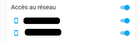

  • Modifier les entitées sur lesquels on peut couper l’accès réseau (rechercher switch.machineaaa)
Rendu

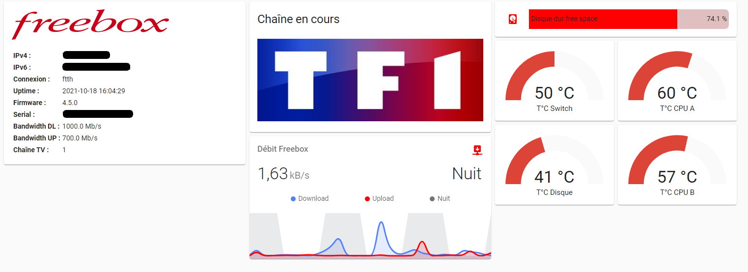

Dashboard Freebox
Projet Github
Lien Github
Code sensor :
Lien Github
Code dashboard
Lien Github
Rendu

Super job et merci pour ton partage :+1:
De rien, il y a surement moyen d’optimiser et/ou d’ajouter des choses, mais le but n’est pas de remplacer l’interface de l’UDM :wink: .
Oui c’est superbe mais je ne vois pas l’utilité de ce tableau de bord, sans doute parce que j’ignore ce qu’est UDM, des précisions sur le sujet svp ?
Bob
C’est un routeur de la marque Ubiquiti.
Il intègre des applications de gestion de caméra, téléphone, écrans, réseau…
Pour plus de renseignements :
Ubiquiti
UDM c’est l’acronyme de Unifi Dream Machine de chez Ubiquiti, il regroupe un controleur Unifi, un swicth, une borme Wifi, routeur et Firewall (pas hyper user friendly).
Je vais ajouter la description dans le post ;).
Ok, merci, je comprends mieux la pertinence de ce tableau de bord complet.
Bon dimanche
Bob
Merci toi aussi :wink: .

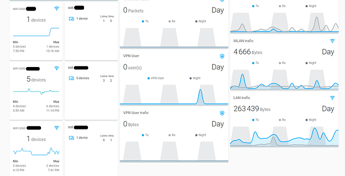

Comment as tu fait pour créer un sensor qui te compte le nb de devices par ssid?
Il y a le sensor suivant dans la config yaml (nb de client pour le ssid/en 2.4GHz/en 5GHz) :
- platform: template
  sensors:
    unifi_ssid_NOMSSID_count_devices:
      friendly_name: "Devices SSID NOMSSID"
      unit_of_measurement: "devices"
      value_template: "{{ states.device_tracker | selectattr('attributes.essid', 'eq', 'NOMSSID') | list | count }}"
    unifi_ssid_NOMSSID_count_devices_2_4:
      friendly_name: "Devices SSID NOMSSID 2.4Ghz"
      value_template: "{{ states.device_tracker | selectattr('attributes.essid', 'eq', 'NOMSSID') | selectattr('attributes.radio_proto', 'in', ['g', 'ng']) | list | count }}"
    unifi_ssid_NOMSSID_count_devices_5:
      friendly_name: "Devices SSID NOMSSID 5Ghz"
      value_template: "{{ states.device_tracker | selectattr('attributes.essid', 'eq', 'NOMSSID') | selectattr('attributes.radio_proto', 'in', ['ac', 'na']) | list | count }}"
Perso j’arrive pas à le mettre en place ce sensor.
Tu doit remplacer tous les NOMSSID par de le nom du réseau Wifi ?
Édit: je pense que mon problème vient de mon SSID car il comporte un -
Coucou,
Oui tu dois remplacer NOMSSID par ton SSID, regarde au niveau de l’outils de développement, onglet état et dans la colonne attributs, tape essid il affichera tous les clients avec cette attribut et utilise la valeur affichée.
Normalement vu que le nom du SSID est « protégé » par des simples quotes ça ne devrait pas poser de soucis.
Test dans l’onglet modèle de la partie outils de développement pour voir la liste des clients :
liste clients SSID : {{ states.device_tracker | selectattr(‹ attributes.essid ›, ‹ eq ›, ‹ MONSSID ›) | list }}
