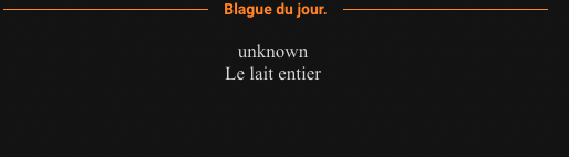

Et c’est reparti pour un tour, a nouveau plus de blagues !
Changement de code du site (1 seule scrape nécessaire de nouveau) :stuck_out_tongue:
  - platform: scrape
    name: blague du jour
    resource: https://jokes-de-papa.com/blagues-courtes/blague-du-jour/
    select: ".elementor-element-25014ec > div:nth-child(1) > p:nth-child(1)"

Le soucis est le suivant: tout depend de la blague du jour, si elle la question et reponse sont en une seul ligne ou en deux.
si une ligne le code est bon, si en deux ligne, il faut changer et mettre l’autre code. donc ca ne fonctionne pas vraiment.
y a t-il une solution a ca ?
Merci a vous
Peux tu indiquer ce que contient l’entité quand c’est le code pour une seule ligne ?
Et quand c’est le code pour 2 lignes quand c’est sur une seule ligne ?
En clair, crée une deuxième entité scrape avec le code pour 2 lignes et poste les 4 cas possibles…
Ensuite, peut être qu’une logique apparaîtra afin de passer par une 3ème entité…
Sinon peut être remonter dans le selecteur css et faire un traitement… Pour n’avoir qu’une seule et unique entité…

hello @Felix62 et @Schumi humi
Merci pour ce partage qui est grandement inspirant.
Je bloque aussi sur la blague du jour…
Lorsque que je check son état j’ai « unknown » … :sweat:
Vous avez trouvé le problème ?
