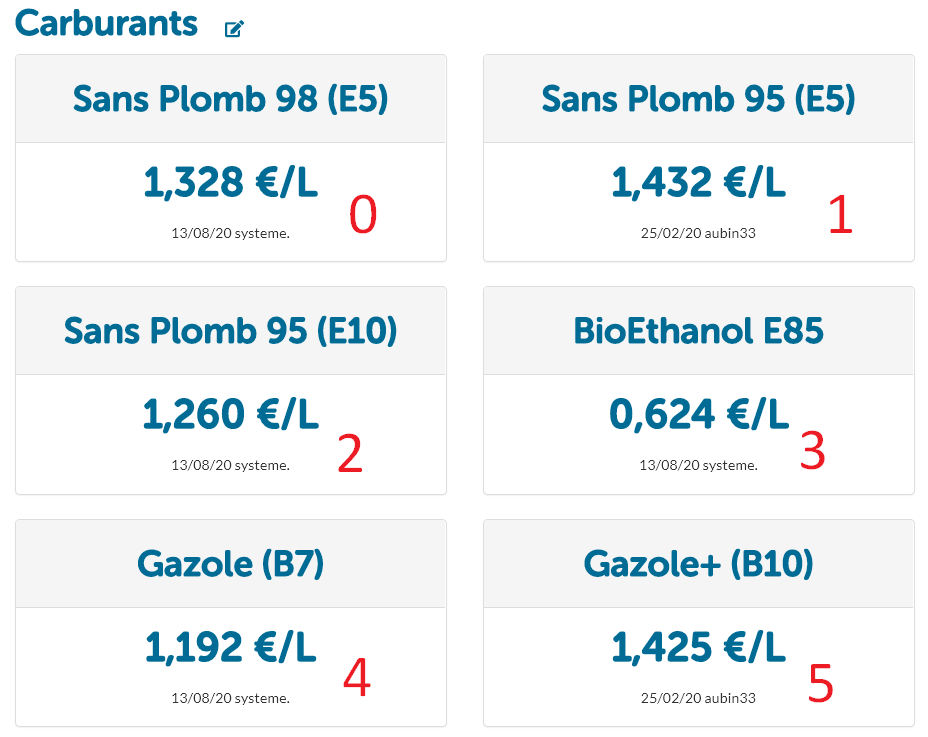

« index » : correspond au numéro de carburant de la station. Chaque station dispose de plus ou moins de carburant et donc le numéro de l’‹ index › peut varier d’une station à l’autre. Pour le site Carbu.com, la logique du numéro de l’index est le suivant :
« index » : correspond au nom de l’entité dans Home Assistant

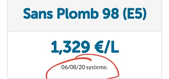

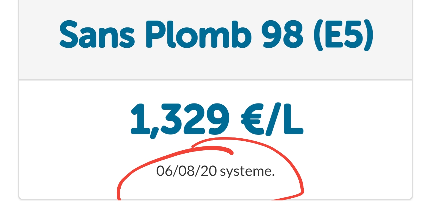

Une fois, la station près de chez moi à retiré un carburant de la vente ce qui a eu pour conséquence de décaler les prix récupéré et donc m’afficher le prix du gazole au lieu du prix du SP95 (je l’ai vite remarqué au vu de la différence de prix
J’ai donc décidé de récupérer également le nom du carburant afin de vérifier la correspondance entre le prix récupéré et le nom du carburant.

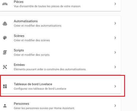

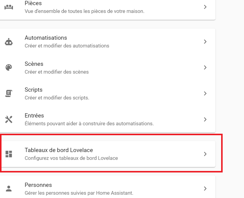

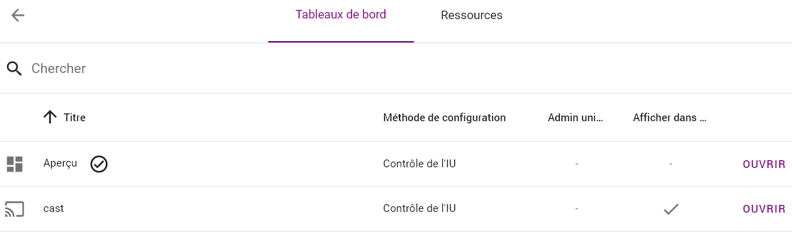

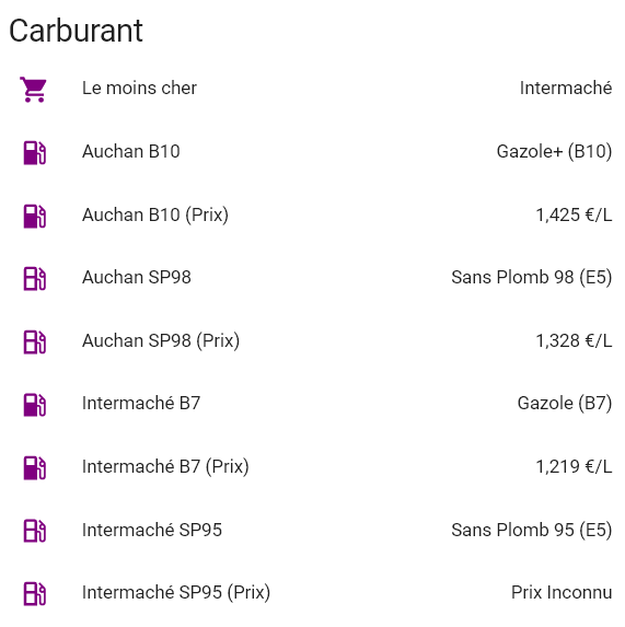

Après avoir redémarrer votre serveur Home Assistant, vous pouvez maintenant afficher dans une cartes ‹ Entités › les prix des carburants des différentes stations:
Code de la carte :
entities: - entity: sensor.gazole_best_price name: Le moins cher icon: 'mdi:cart' - entity: sensor.hacf_essence_bordeaux_auchan_gazole_b10_title icon: 'mdi:gas-station' name: Auchan B10 - entity: sensor.hacf_essence_bordeaux_auchan_gazole_b10_price icon: 'mdi:gas-station' name: Auchan B10 (Prix) - entity: sensor.hacf_essence_bordeaux_auchan_sp98_title icon: 'mdi:gas-station-outline' name: Auchan SP98 - entity: sensor.hacf_essence_bordeaux_auchan_sp98_price icon: 'mdi:gas-station-outline' name: Auchan SP98 (Prix) - entity: sensor.hacf_essence_bordeaux_inter_gazole_b7_title icon: 'mdi:gas-station' name: Intermaché B7 - entity: sensor.hacf_essence_bordeaux_inter_gazole_b7_price icon: 'mdi:gas-station' name: Intermaché B7 (Prix) - entity: sensor.hacf_essence_bordeaux_sp95_e5_title icon: 'mdi:gas-station-outline' name: Intermaché SP95 - entity: sensor.hacf_essence_bordeaux_sp95_e5_price icon: 'mdi:gas-station-outline' name: Intermaché SP95 (Prix) title: Carburant type: entities

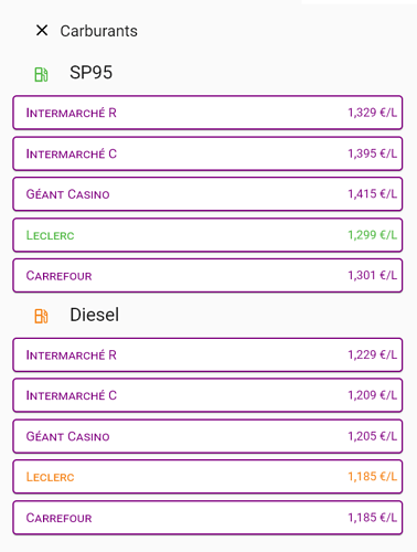

Personnellement, j’affiche le prix du carburant de la façon suivante :
La liste des stations est affichée par distance par rapport à mon domicile et mon travail et le prix le moins cher est coloré.
