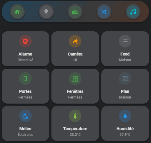

Bonjour à tous.
Je voulais vous partager mon nouveau Dashboard.
Il est essentiellement basé sur du Mushroom (que j’apprécie beaucoup et qui évolue très bien)
Je voulais avant toute chose qu’il soit épuré visuellement.
Il intègre pas mal de petites choses sympa.
J’ai créé un dépôt GitHub pour les curieux :wink:

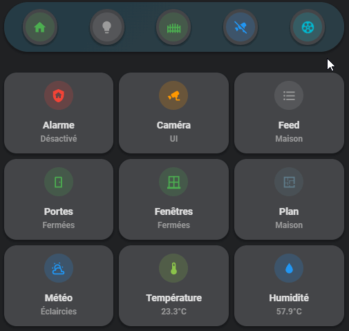

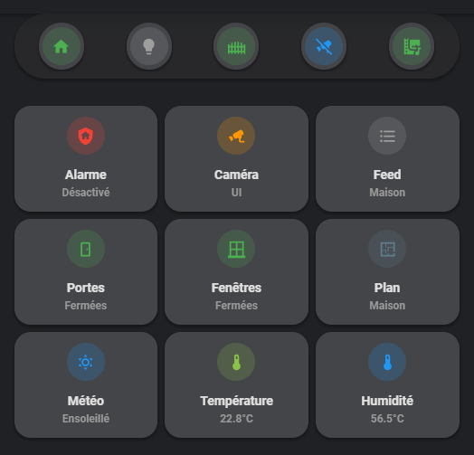

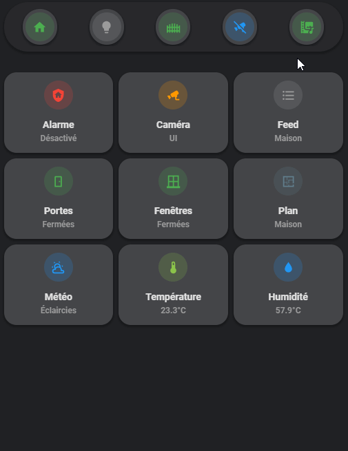

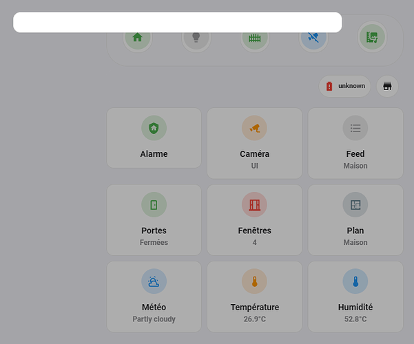

Menu principal
Je détail ici les principales cartes et leurs fonctions

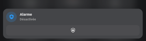

  • Carte Alarme : Popup pour activer/désactiver l’alarme

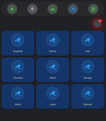

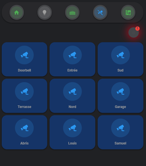

  • Carte Caméra: tap_action qui mène à toutes les caméras. Si une détection est présente, l’image de la caméra remplace la carte et l’icône caméra du menu en haut passe au rouge avec une animation.

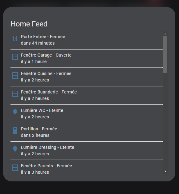

  • Carte Feed: popup avec les derniers feed lumières, portes et fenêtres
  • Carte Portes: popup auto-entities qui filtre uniquement les portes ouvertes. L’icône passe au rouge avec une animation. Le status affiche le nombre de portes ouvertes
  • Carte Fenêtres: même principe que la carte précedente
  • Carte plan: popup avec le plan de ma maison

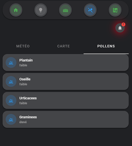

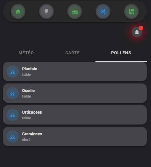

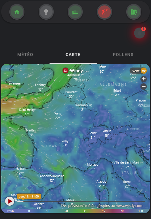

  • Carte Météo: affiche une carte tabbed-card avec 3 onglets (prévision météo, carte du vent, pollens)

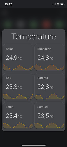

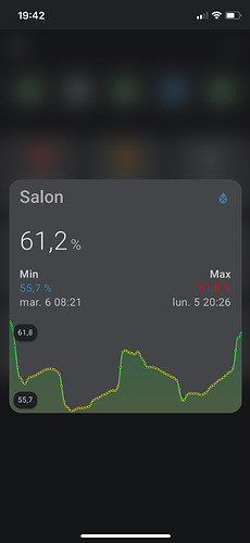

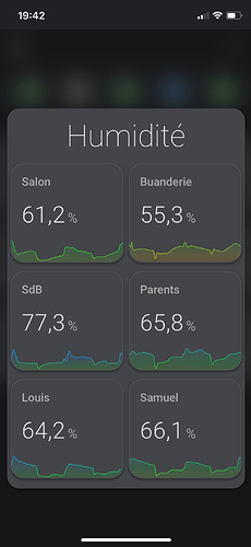

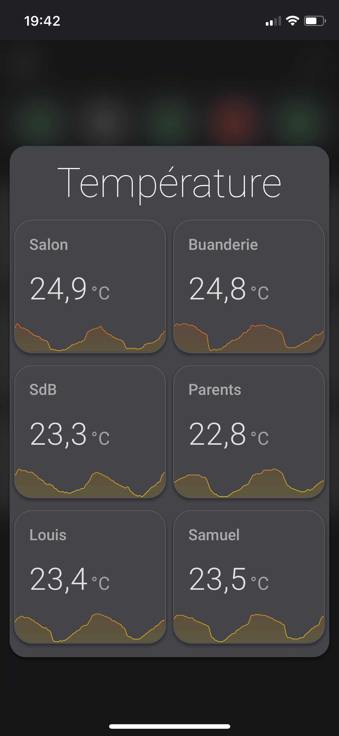

  • Carte température: popup qui affiche les température de la maison. L’icône change de couleur en fonction de la température
  • Carte humidité: même principe que la carte précédente

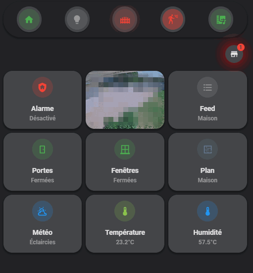

La barre de navigation - Top bar
Le gros du travail se trouve dans la barre de menu en haut.
  • Plusieurs pages disponible
  • Couleur de fond dynamique en fonction du media en cours de lecture (si aucun media, le fond est opaque)
  • Icônes animées
  • Couleur des icônes dynamique en fonction des états
  • Effets de bordure (shadow) lorsque la souris passe sur une icône
  • Si aucun média en cours de lecture, le bouton recherche (Search) est présent sur toute la largeur
  • Si un média est en cours de lecture alors le bouton recherche (Search) se reduit et laisse place à une carte ‹ média ›
2
header2
Bouton Search

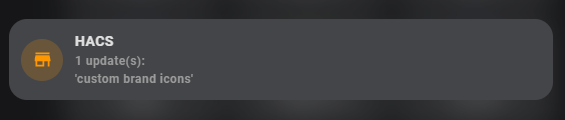

  • Les mises à jour HACS (tap_action pour voir quelle mise à jour)

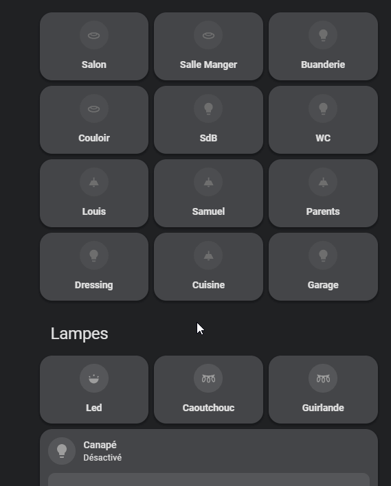

Lumières
  • Affiche toutes les lumières et prises connectés de la maison
  • Petite fonction supplémentaire pour la seule lumière RGB dont je dispose, la carte change de couleur en fonction de la lumière

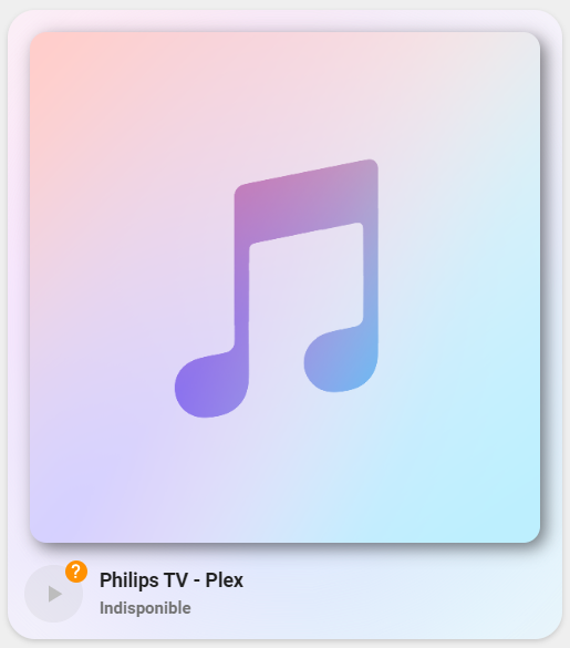

Multimédia
  • Si aucun média est en cours de lecture alors la carte principale affiche les poster des derniers films, séries ainsi que les prochaines sorties
media
  • Si un média est en cours de lecture :
    L’icône de la barre de menu s’adapte en fonction du média (music, films ou séries) + animation
    La carte principale va changer pour afficher quel appareil joue le média

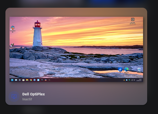

Dans cette vue je regroupe une partie de mes appareils (PC, TV, téléphones…)

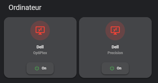

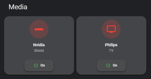

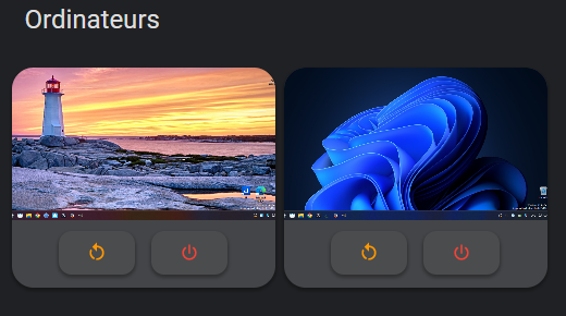

  • PC: Permet d’allumer et d’éteindre mes ordinateurs à distance et d’afficher une image de l’écran
    Eteint
    Allumé
    tap_action
  • TV - Shield: Permet d’allumer et d’éteindre ma TV ou ma Nvidia Shield à distance et d’afficher une image de l’écran

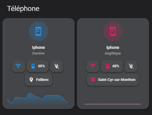

  • Téléphones: Permet de visualiser l’état de mes téléphones (Réseau WIFI ou 4G, batterie, en charge ou non, localisation). Si une lecture est en cours, la carte switch pour afficher le poster et les infos de lecture
    Eteint
    En lecture
    telephone_on

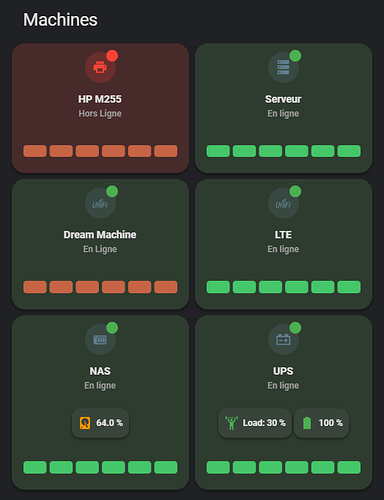

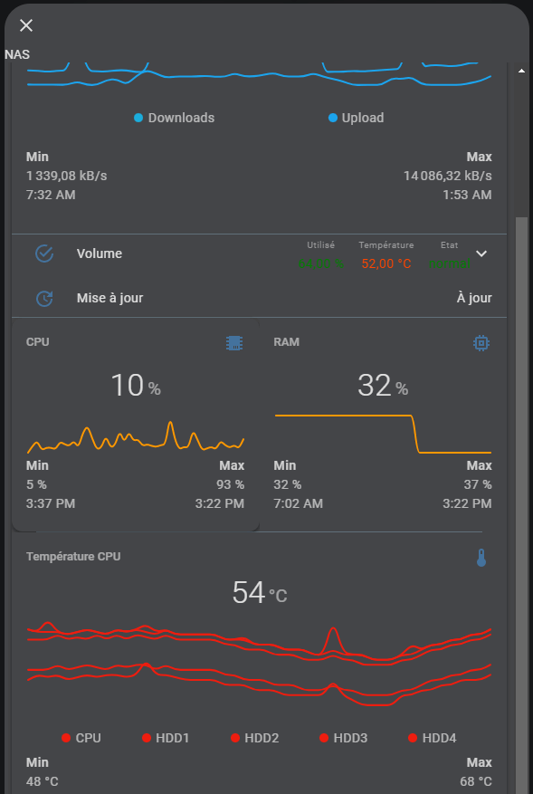

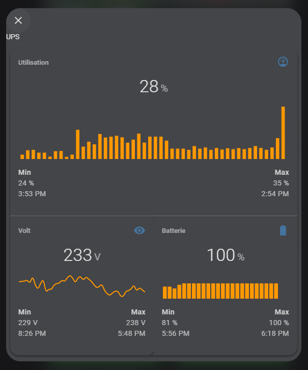

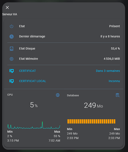

  • Machines réseau: Permet de visualiser l’état de mes machines résaux (NAS, UDM-Pro, imprimante…) La couleur de la carte change en fonction de l’état (rouge si hors ligne et vert si en ligne). Ce module est en cours de dev la partie tap_action/popup notamment
    imprimante tap_action

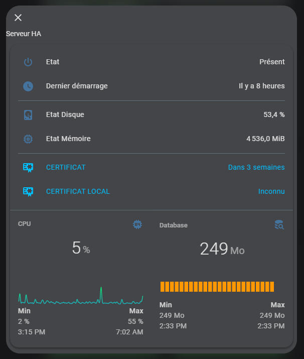

    serveur HA tap_action
    NAS tap_action
    nas_tap
    UPS tap_action
Serveur
serveur
Monitoring de mon UDM-Pro (Ubiquiti) et autres options lié au réseau

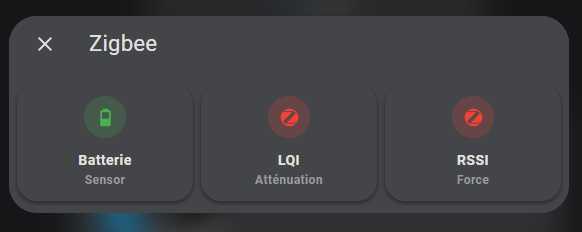

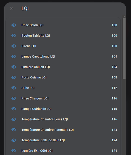

  • Zigbee: Divers infos concernant mes périphériques Zigbee

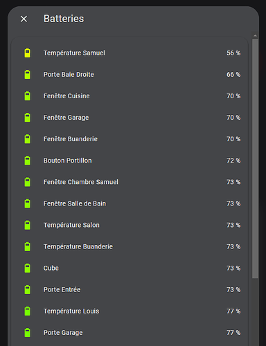

    • Batterie: Liste de tous mes périphériques avec batterie, classés par % et icône dynamique
    • LQI: Liste de tous mes périphériques Zigbee avec leur niveau de signal LQI

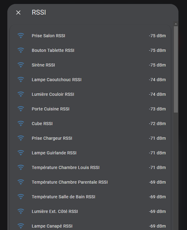

    • RSSI: Liste de tous mes périphériques Zigbee avec leur niveau de signal RSSI

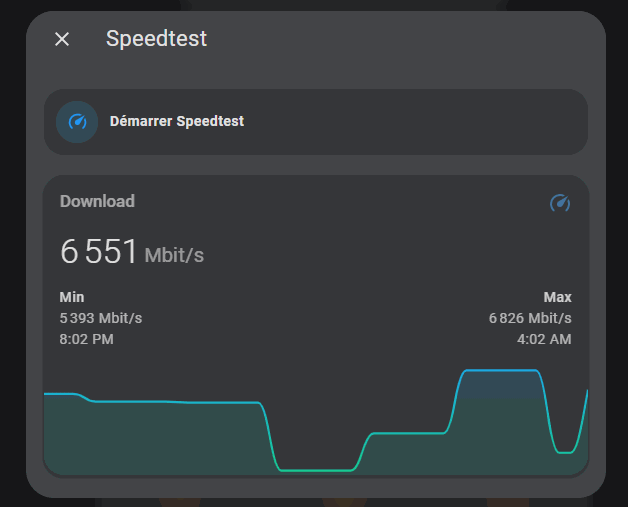

  • Speedtest: Possibilité de lancer un speedtest + swipe-card ‹ Download › ‹ Upload › ‹ Ping › et une image du speedtest
    speedtest

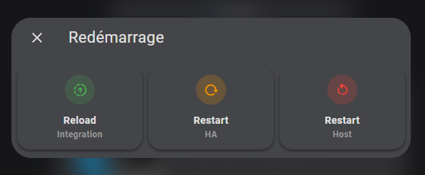

  • Redémarrage: Possibilité de redémarrer HA, host ou juste les intégrations

Pour la carte températures, c’est un popup avec toutes mes sondes par pièce qui s’ouvre quand je clic dessus:
Un second clic m’ouvre un autre popup plus détaillé
Pareil pour l’humidité
PS: je vais peut-être retravailler ces popup en cartes histoire d’harmoniser :smiley:

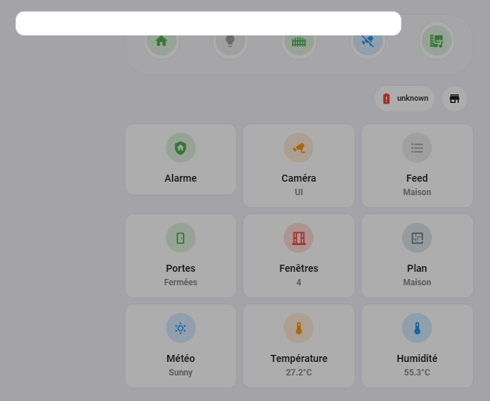

Comment fais-tu pour flouter l’arrière plan lors de l’affichage de la popup ?
il te suffit d’ajouter ce code à ton thème :
    # POPUP
    dialog-backdrop-filter: blur(15px)
    iron-overlay-backdrop-opacity: 1
    iron-overlay-backdrop-background-color: rgba(0, 0, 0, 0.32)
    card-mod-more-info-yaml: |
        ha-dialog {
          --vertical-align-dialog: center !important;

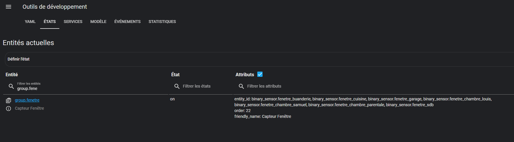

Si tu va dans les outils de développement et que tu regarde l’état de ton groupe, tu as quoi? Fais moi un screen
Ci dessous la copie de l’état du groupe:
Regarde dans le menu à gauche « Outil de développement » puis « Etat »
tu devrais avoir quelque chose comme ça :
