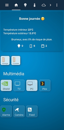

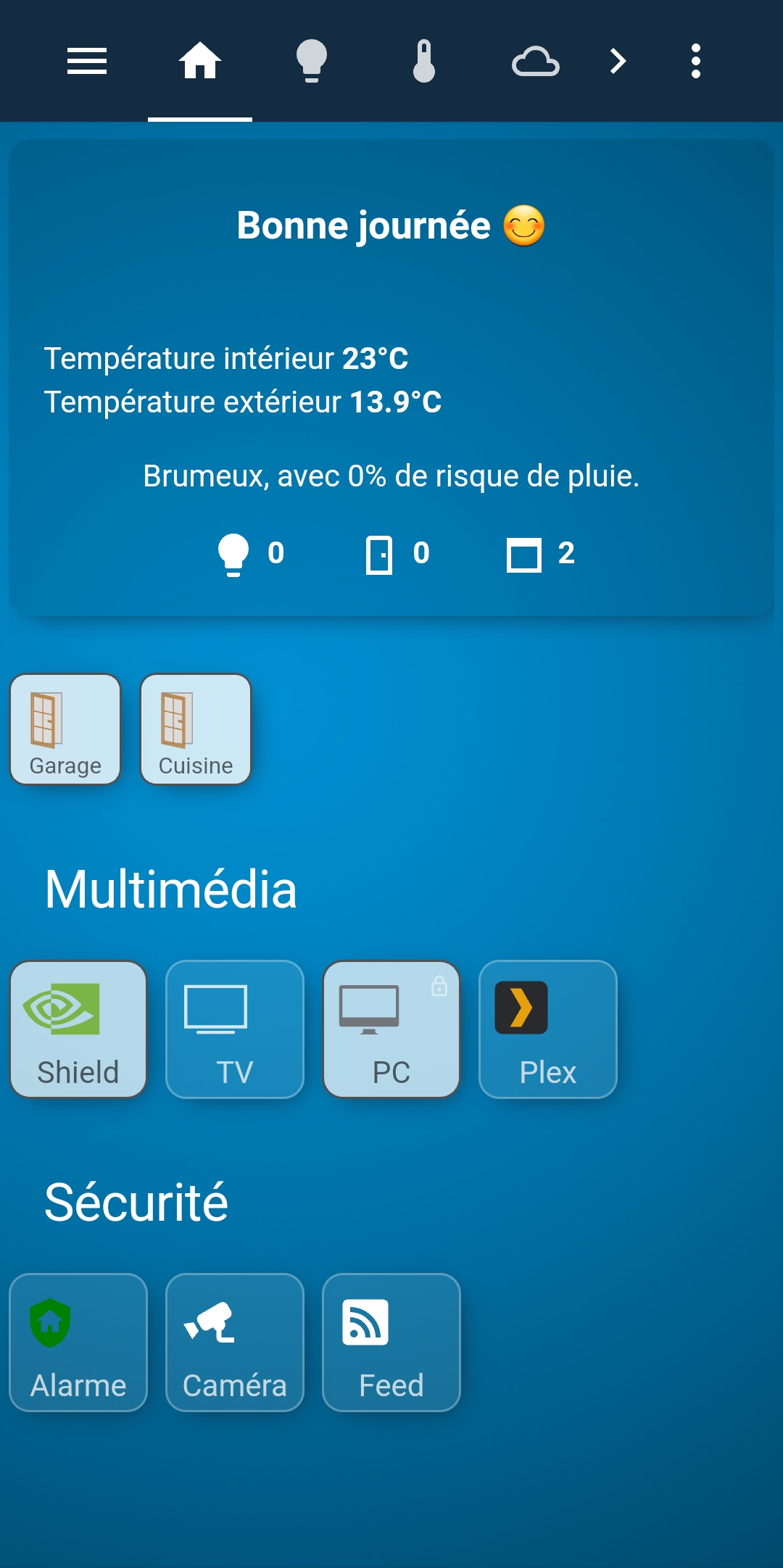

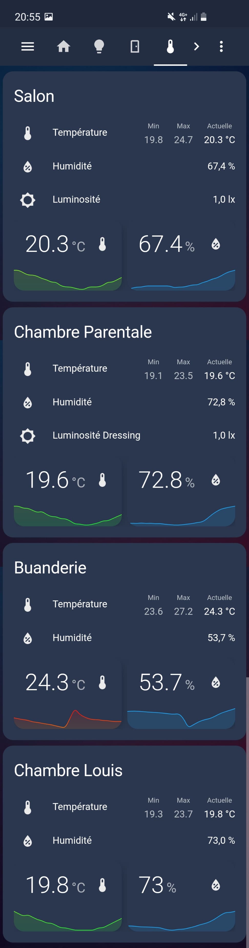

[Mon Dashboard] @Guizmos

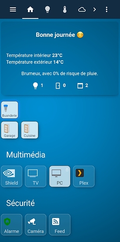

Je suis un nouveau venu dans le monde de HASS. J’ai pris des idées à gauche à droite pour arriver à personnaliser mon HASS. Je n’y connais pas grand chose en programmation mais rien ne me fait peur.
Je tenais à partager mon dashboard. Je sais qu’il y a des améliorations possible et du code à épurer mais l’ensemble est fonctionnel pour moi. Je l’utilise le pus souvent sur mon téléphone et voici le rendu :
Résumé

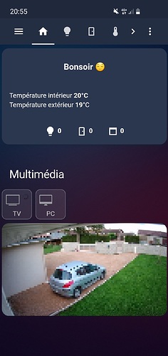

-HOME-

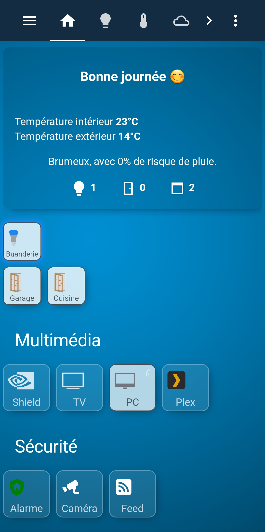

  • Card markdown : Affiche « Bonjour » « Bonsoir » avec différentes émotion en fonction de l’heure
    Affiche le nombre de lumière allumées, de portes et de fenêtres ouvertes
  • Entre la card markdown et la partie Multimédia, je vois les tuiles des lumières/portes/fenêtres ouvertes (aucun dans le screenshot)

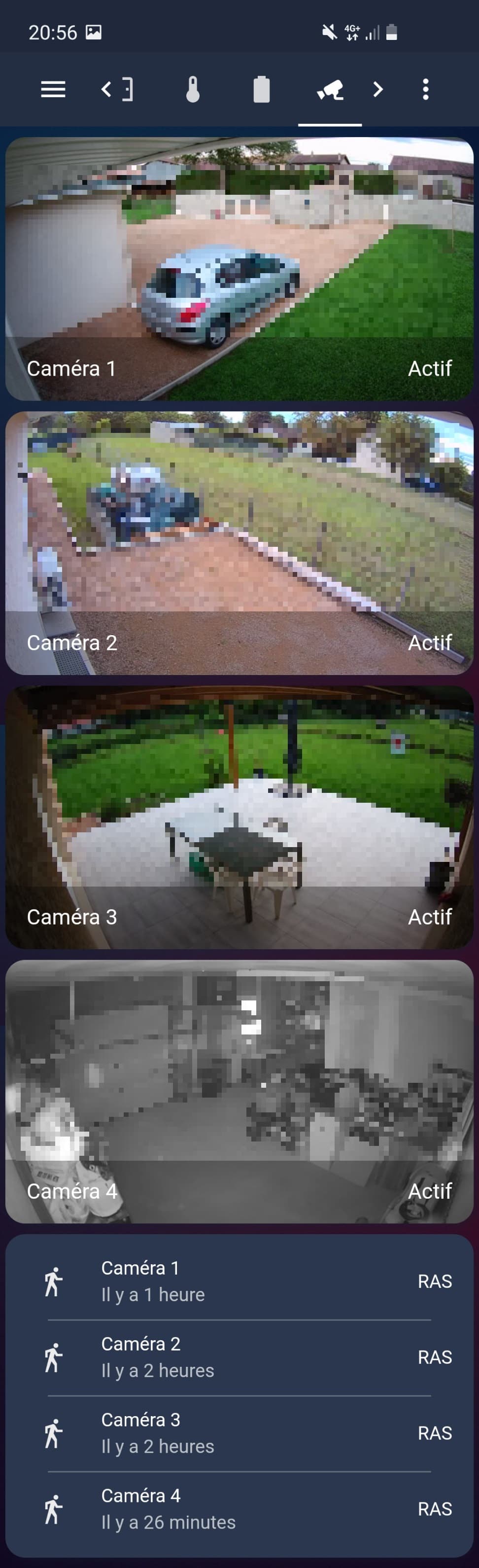

  • Slideshow des caméras

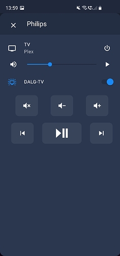

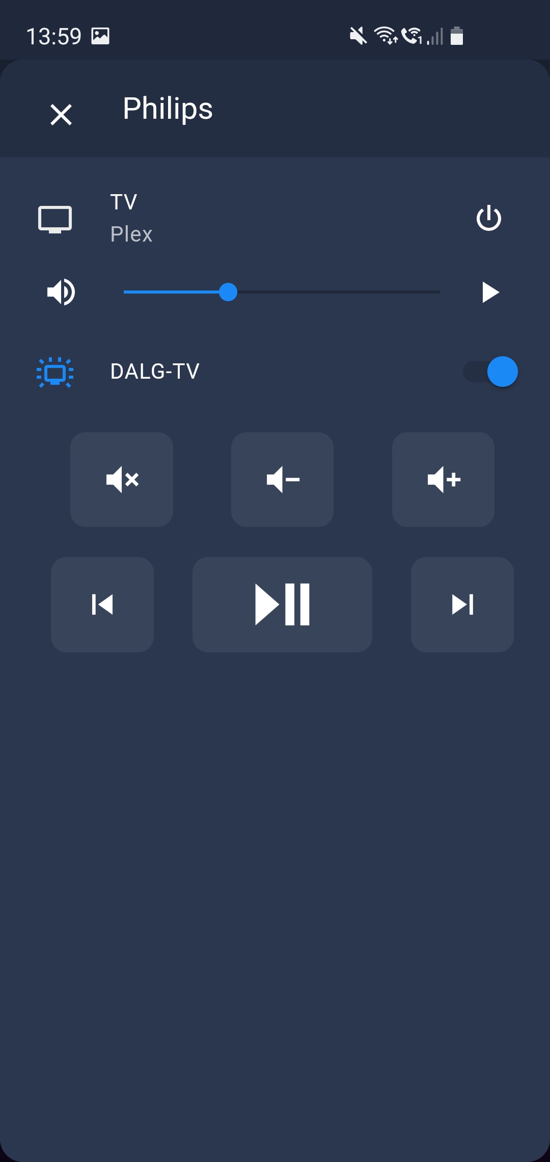

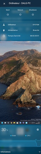

  • Appui long sur la tuile TV pour afficher le popup multimédia (me permet d’allumer/éteindre la TV, régler l’ambilight, choisir la source…)

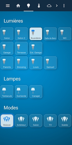

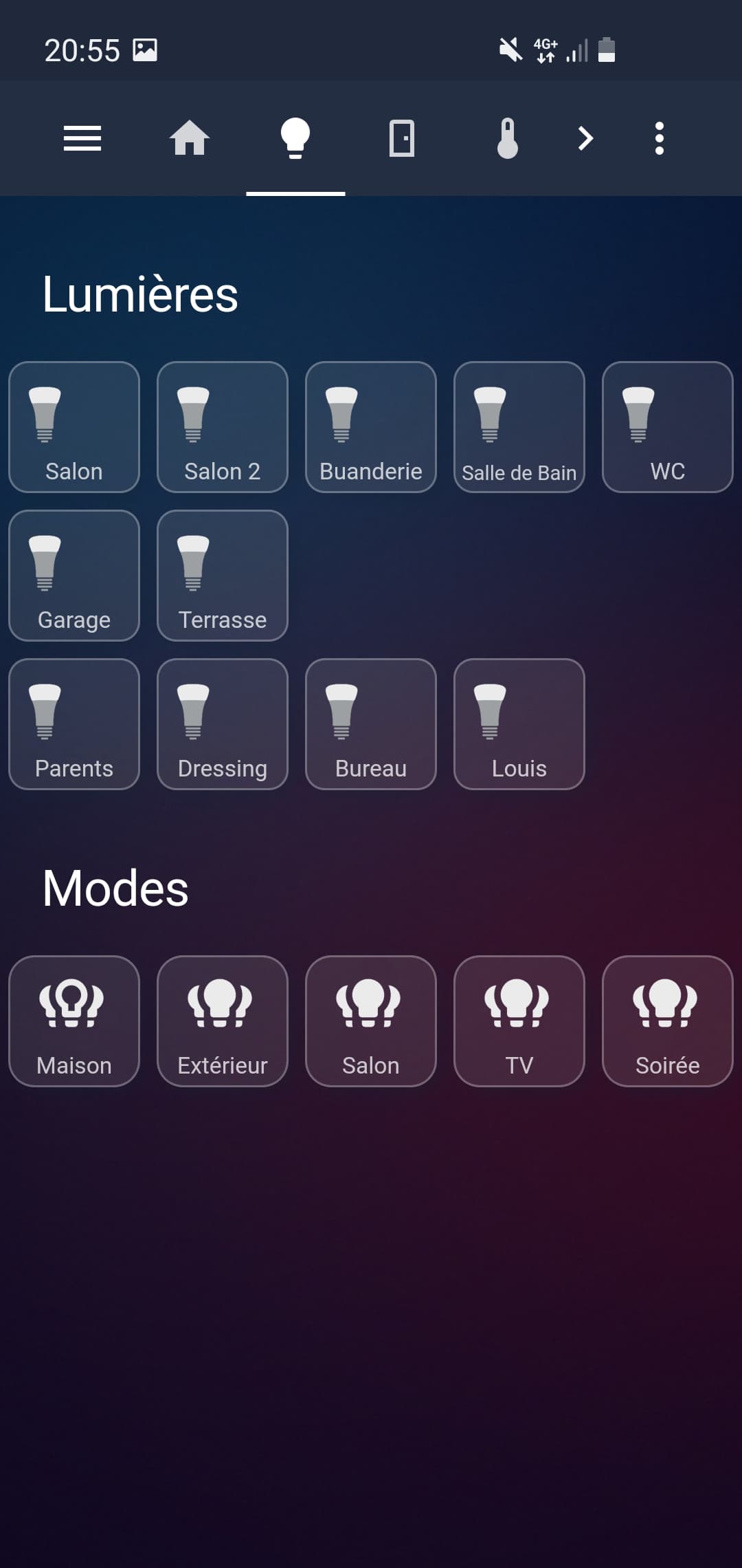

-LUMIERE-

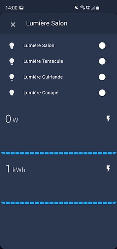

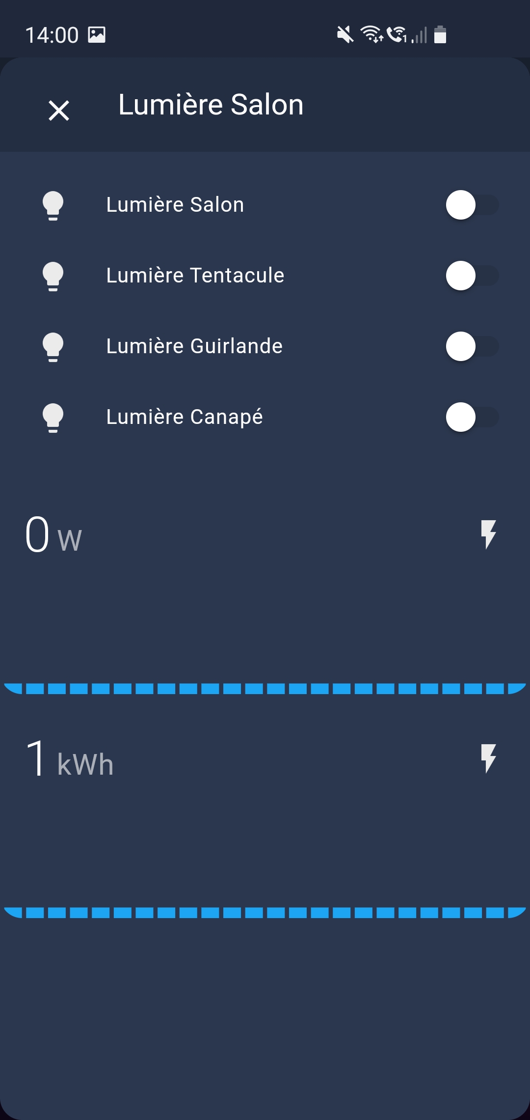

  • Card lumière : Appuis long sur une tuile permet d’afficher les entitées des « Modes » de lumière.
-POPUP LUMIERE-

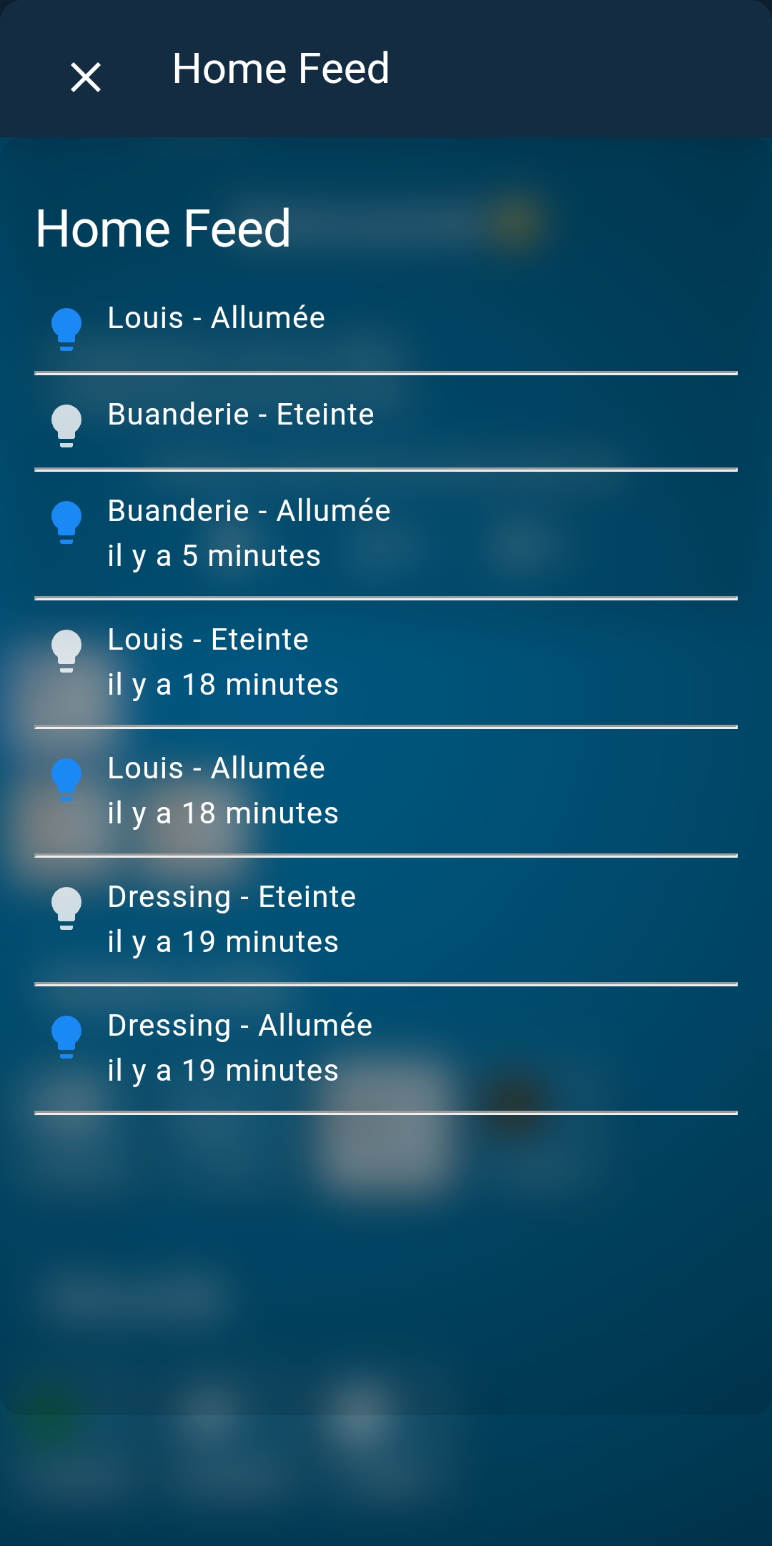

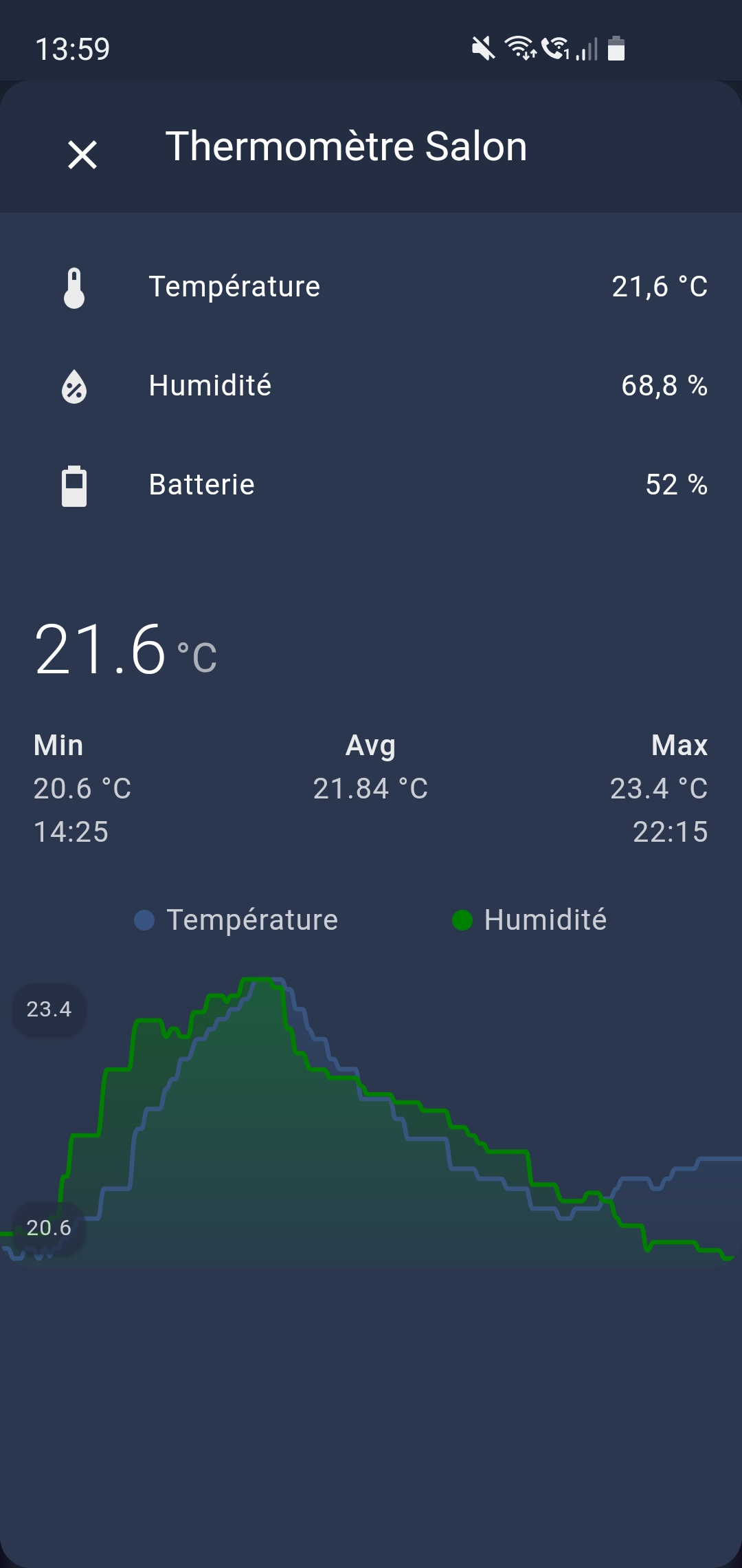

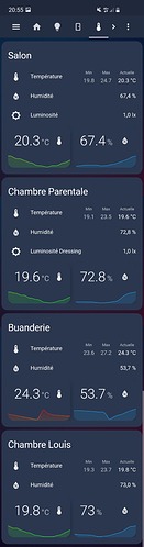

-SENSOR-
-TEMPERATURE-

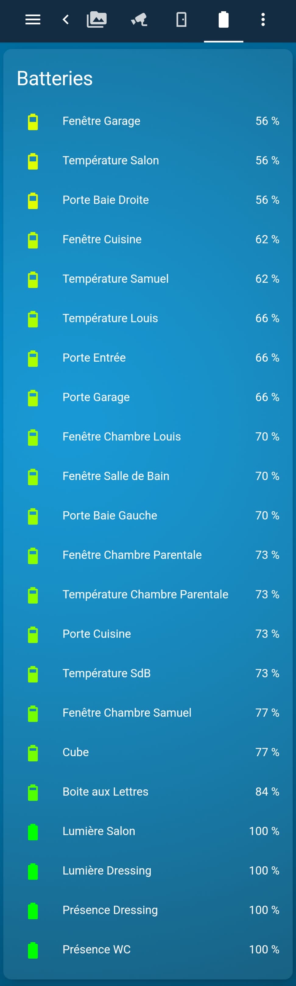

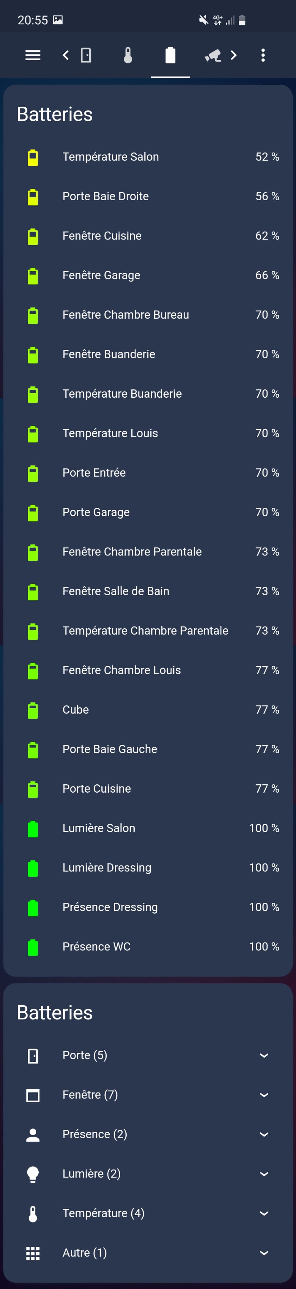

-BATTERIE-

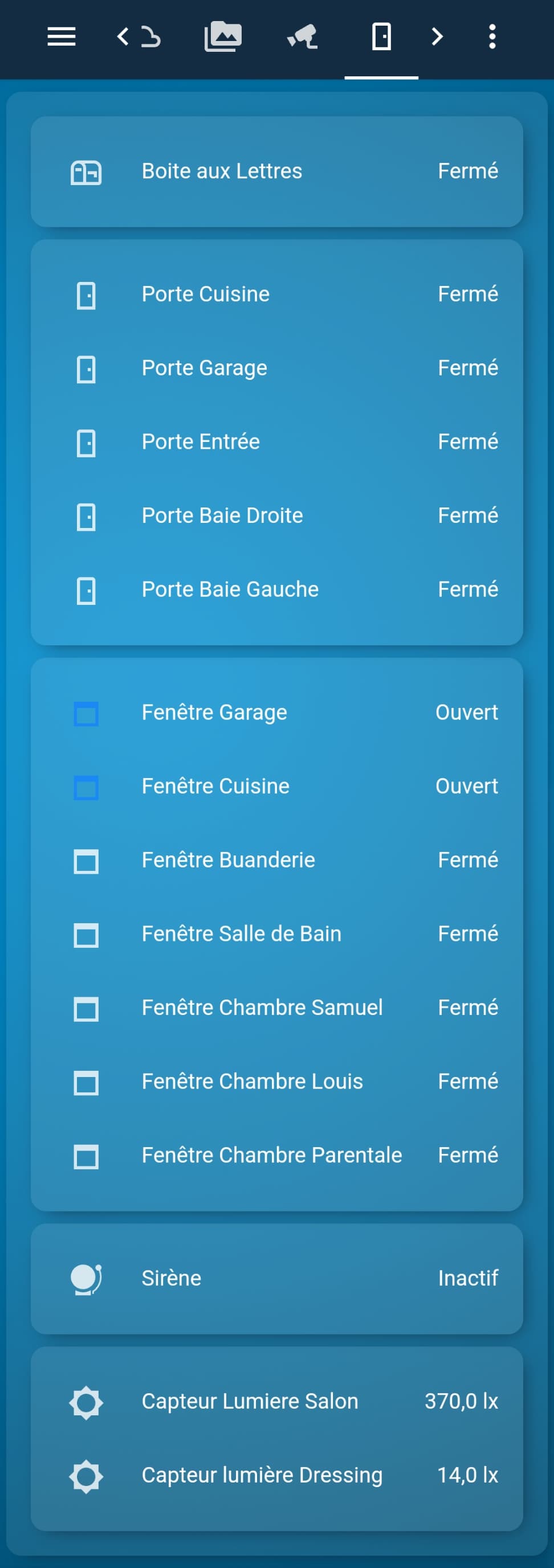

  • Ensemble des niveaux de batterie de mes capteurs. Avec les icônes qui change de couleur en fonction du niveau de charge. Classement automatique en fonction du niveau de batterie.
    La seconde tuile est juste un regroupement des capteurs en fonction de leur type (portes, fenêtres…)

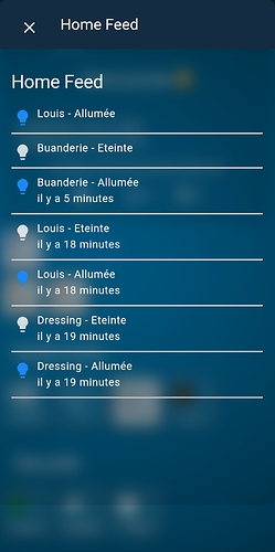

-SECURITE-

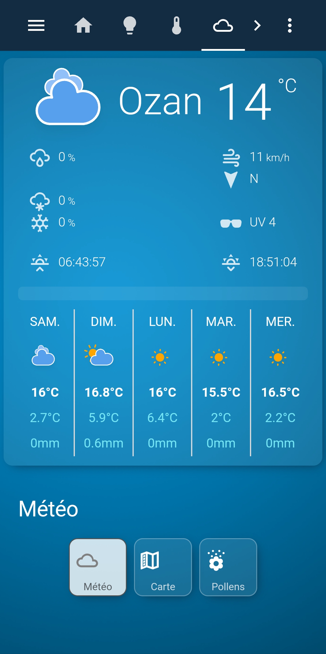

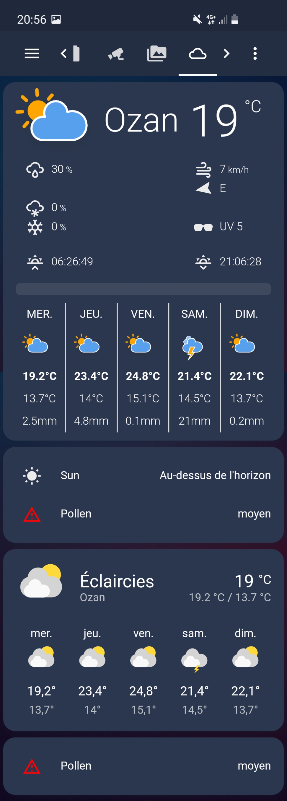

-METEO-
-Module météo d’origine + ajout du niveau de pollen

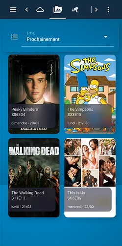

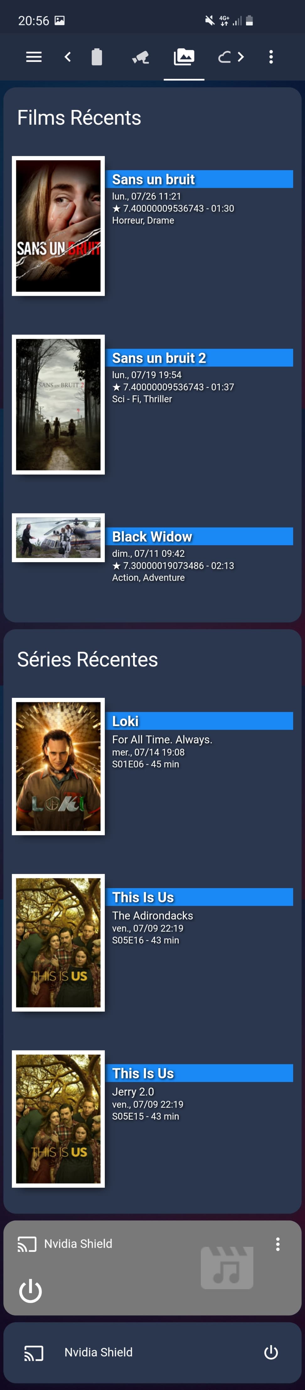

-MEDIA-

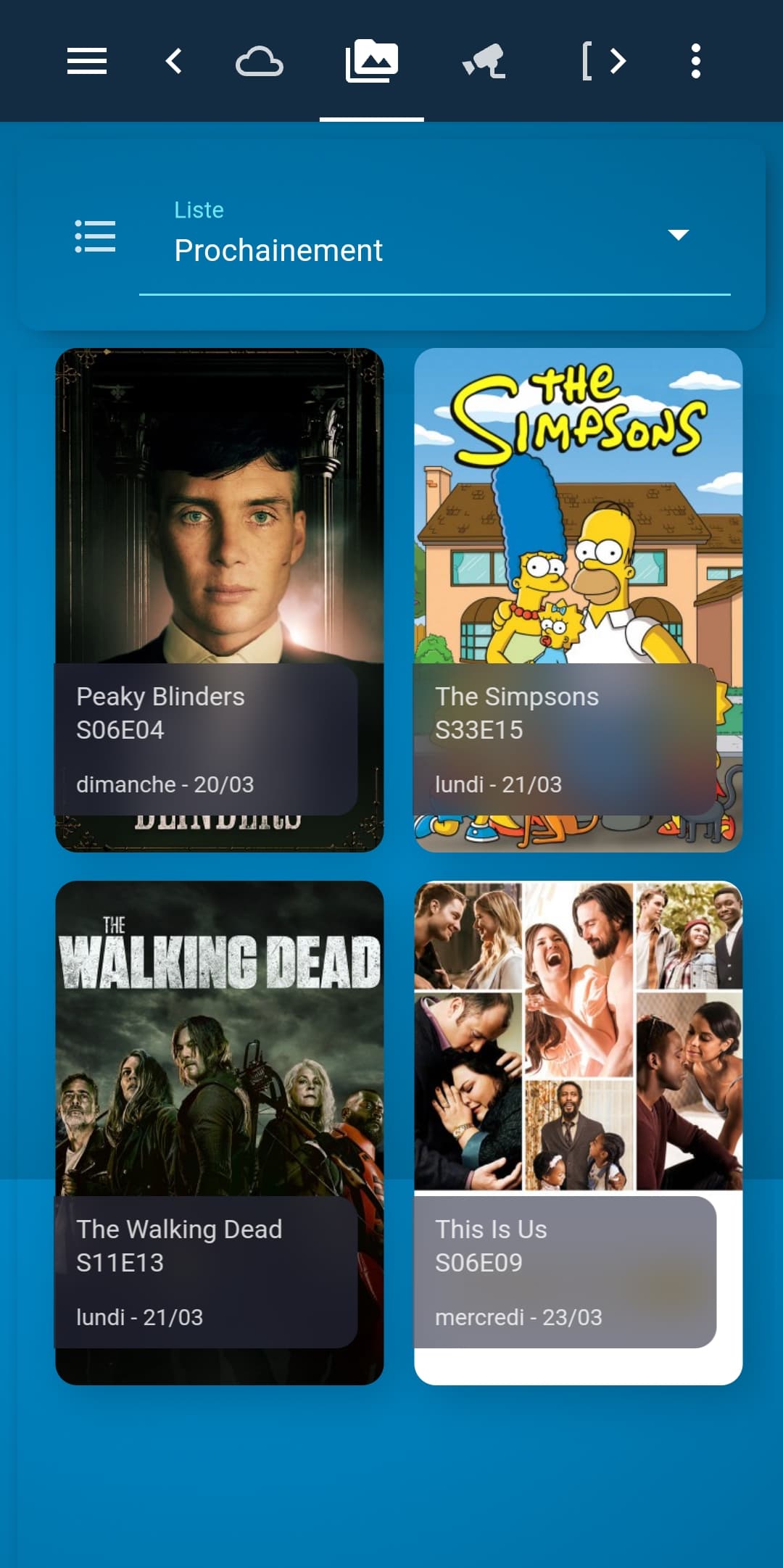

Ajout des dernières update de mon dashboard. Comme une vidéo est plus parlante qu’un long discours…

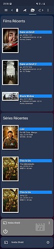

Ajout transparence dans mes cards. Ajout intégration Plex. Amélioration globale…

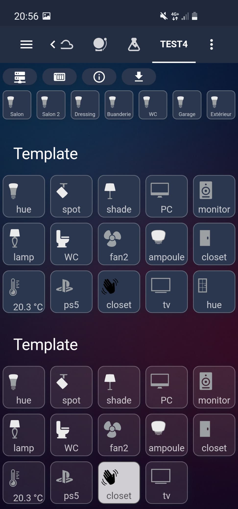

Amélioration global. Ajout de state-switch dans les sections « Température » et « Météo ».
Changement de mon thème principal (Néon, voir mon second Dashboard) et de l’image de fond

Je partage ci-dessous mon code pour la carte lumière (le template est intégré à la carte, pour rester en mode graphique) :
Si l’ampoule est RGB, la couleur de l’icone changera en fonction de la couleur de l’ampoule.

As tu moyen de partager les cartes pour tes caméras stp?
Merci !
