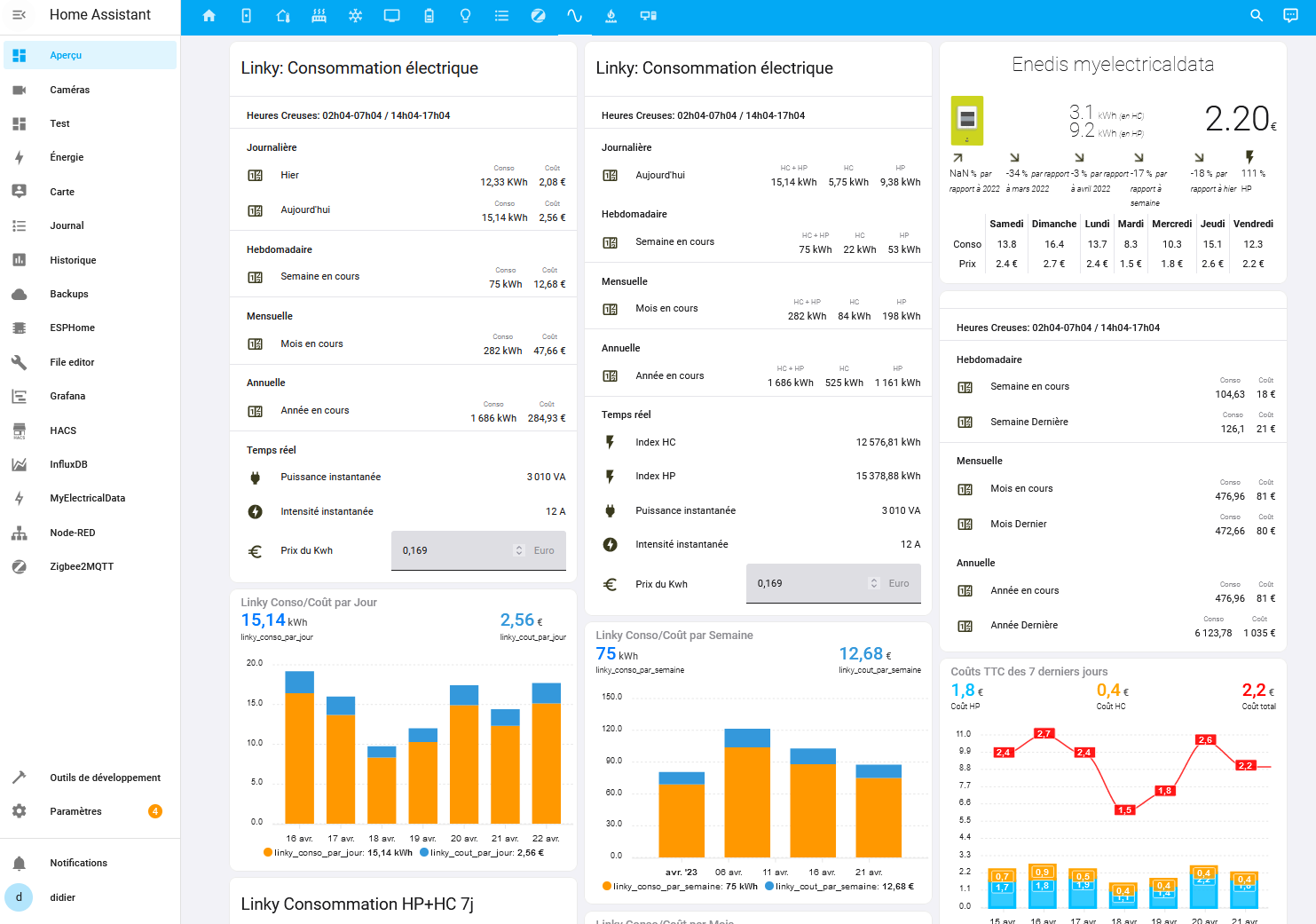

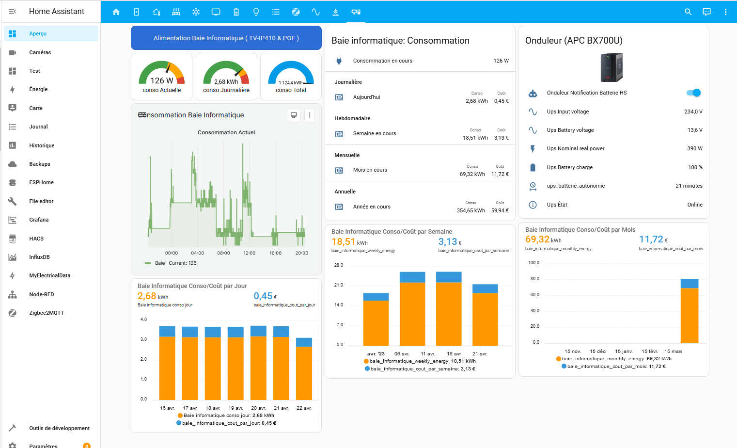

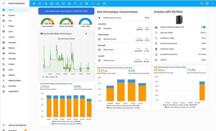

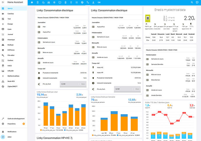

Salut.

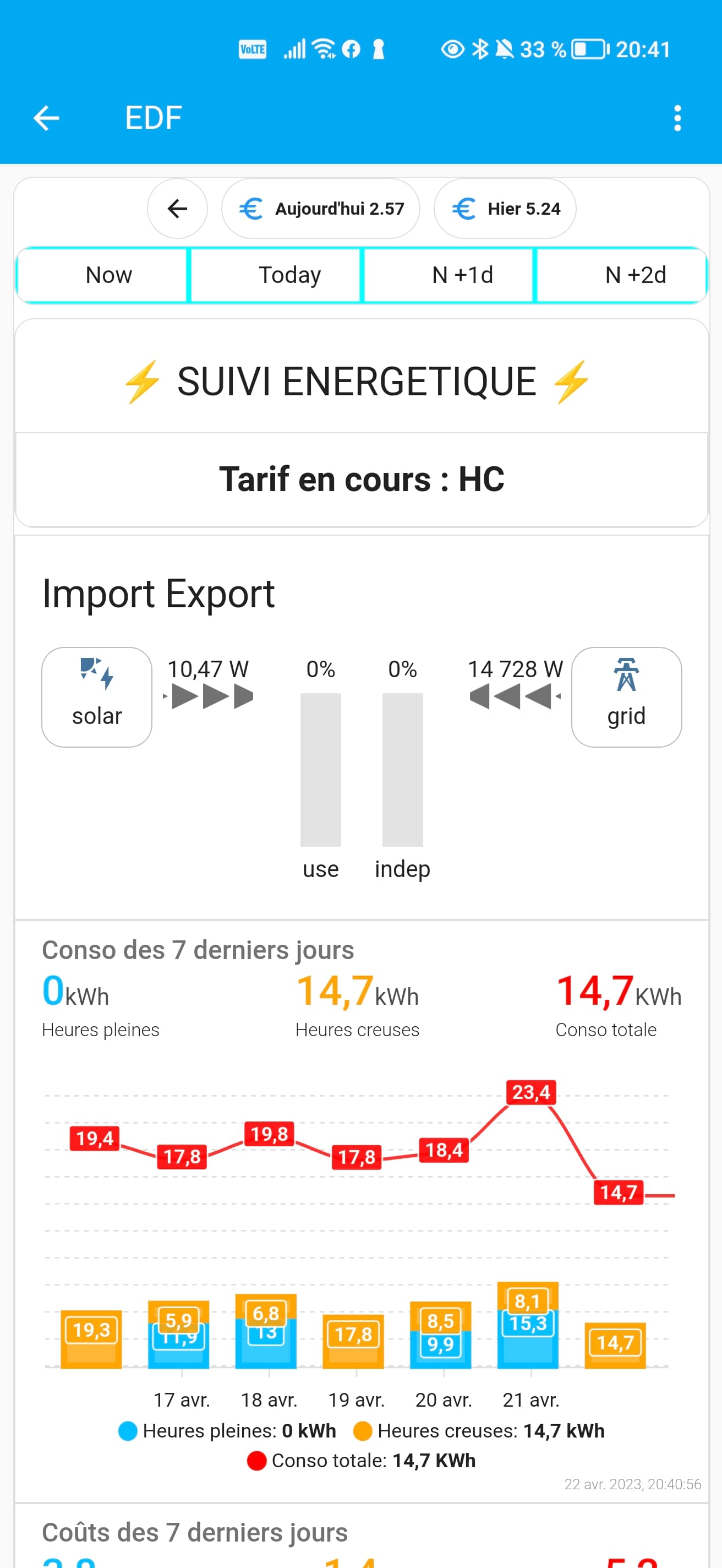

Excellent travail. Je serais intéressé par tes pages se suivi conso et énergie.
J’ai déjà quelques utility meter.
Peux tu partager ton code stp
Merci,
En fait depuis mon 1er post, mon tableau de bord à évolué.
dis moi quelles cartes t’intéresse particulièrement et je te mettrais le code à dispo.

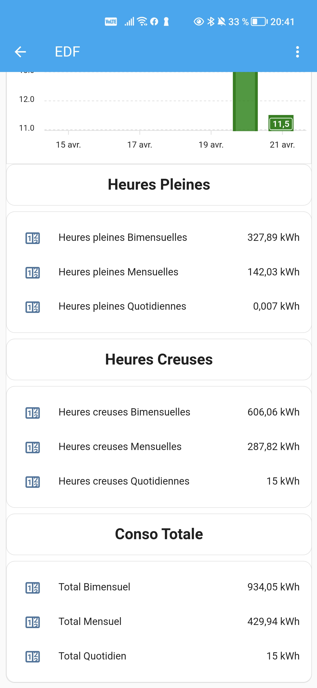

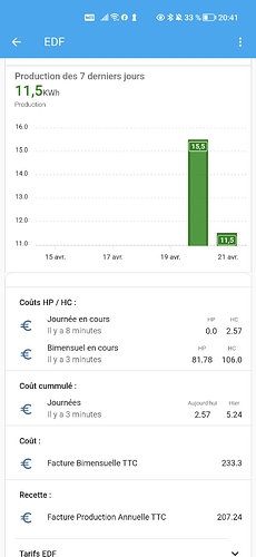

Les deux pages si possibles.
Ça rejoint un post que j’ai fait précédemment
Voilou !
code issu du yaml du TB
title: Maison
views:
  - icon: mdi:sine-wave
    title: Consommation Energie
    path: energie
    theme: iOS Light Mode
    badges: []
      - type: entities
          - label: 'Heures Creuses: 02h04-07h04 / 14h04-17h04'
            type: section
          - label: Journalière
            type: section
          - entity: sensor.linky_conso_par_jour
            type: custom:multiple-entity-row
            show_state: false
            colonne: true
              - entity: sensor.linky_conso_de_la_veille
              - entity: sensor.linky_cout_de_la_veille
          - entity: sensor.linky_cout_par_jour
            show_state: false
            icon: hass:counter
          - label: Hebdomadaire
            type: section
          - entity: sensor.linky_cout_par_semaine
            name: Semaine en cours
            show_state: false
            icon: hass:counter
              - entity: sensor.linky_conso_par_semaine
          - label: Mensuelle
            type: section
          - entity: sensor.linky_cout_par_mois
            name: Mois en cours
            show_state: false
            icon: hass:counter
              - entity: sensor.linky_conso_par_mois
          - label: Annuelle
            type: section
          - entity: sensor.linky_cout_par_an
            name: Année en cours
            show_state: false
            icon: hass:counter
              - entity: sensor.linky_conso_par_an
          - label: Temps réel
            type: section
          - entity: sensor.puissance_apparente
            icon: mdi:power-plug
            name: Puissance instantanée
          - entity: sensor.intensite_instantanee
            icon: mdi:lightning-bolt-circle
            name: Intensité instantanée
          - entity: input_number.prix_du_kwh_linky
            icon: mdi:currency-eur
            name: Prix du Kwh
        show_header_toggle: false
        title: 'Linky: Consommation électrique'
      - type: entities
            type: section
            type: section
            show_state: false
            icon: hass:counter
                name: HC + HP
              - entity: sensor.linky_conso_par_jour_hc
              - entity: sensor.linky_conso_par_jour_hp
            type: section
            show_state: false
            icon: hass:counter
                name: HC + HP
              - entity: sensor.linky_conso_par_semaine_hc
              - entity: sensor.linky_conso_par_semaine_hp
          - label: Mensuelle
            type: section
            name: Mois en cours
            show_state: false
            icon: hass:counter
                name: HC + HP
              - entity: sensor.linky_conso_par_mois_hc
              - entity: sensor.linky_conso_par_mois_hp
          - label: Annuelle
            type: section
            show_state: false
            icon: hass:counter
                name: HC + HP
              - entity: sensor.linky_conso_par_an_hc
              - entity: sensor.linky_conso_par_an_hp
          - label: Temps réel
            type: section
          - entity: sensor.heures_creuses_kwh
          - entity: sensor.heures_pleines_kwh
            name: Prix du Kwh
      - type: vertical-stack
          - type: custom:content-card-linky
            showIcon: true
            showHistory: true
            showPeakOffPeak: true
            showInTableUnit: false
            showDayPrice: true
            showDayPriceHCHP: false
            showDayHCHP: false
            nbJoursAffichage: '7'
            showMonthRatio: true
            showYesterdayRatio: true
            showError: true
            showPrice: true
            showCurrentMonthRatio: true
            showWeekRatio: true
            showTitreLigne: true
            titleName: Enedis myelectricaldata
            showTitle: true
            showEcoWatt: true
            showYearRatio: true
            showHeader: true
            entity: sensor.myelectricaldata_consumption_22231693149384
          - type: entities
                type: section
                type: section
              - entity: sensor.myelectricaldata_22231693149384
                show_state: false
                icon: hass:counter
                    attribute: current_week
                  - entity: sensor.myelectricaldata_22231693149384_current_week_cost
                show_state: false
                icon: hass:counter
                    attribute: last_week
                  - entity: sensor.myelectricaldata_22231693149384_last_week_cost
              - label: Mensuelle
                type: section
                name: Mois en cours
                show_state: false
                icon: hass:counter
                    attribute: current_month
                  - entity: sensor.myelectricaldata_22231693149384_current_month_cost
                show_state: false
                icon: hass:counter
                    attribute: last_month
                  - entity: sensor.myelectricaldata_22231693149384_last_month_cost
              - label: Annuelle
                type: section
                show_state: false
                icon: hass:counter
                    attribute: current_year
                  - entity: sensor.myelectricaldata_22231693149384_current_year_cost
                show_state: false
                icon: hass:counter
                    attribute: last_year
                  - entity: sensor.myelectricaldata_22231693149384_last_year_cost
      - type: custom:apexcharts-card
        graph_span: 7d
        span:
          start: day
          offset: '-7d'
        header:
          show: true
          title: Coûts TTC des 7 derniers jours
          show_states: true
          colorize_states: true
        series:
          - entity: sensor.myelectricaldata_consumption_22231693149384
            yaxis_id: gauche
            unit: €
            color: deepskyblue
            type: column
            group_by:
              duration: 1d
              func: max
            opacity: 0.8
            stroke_width: 4
            show:
              datalabels: true
            data_generator: >
              return entity.attributes.dailyweek.map((dailyweek, index) =>
                        return [new Date(dailyweek).getTime(), entity.attributes.dailyweek_costHP[index]];
            yaxis_id: gauche
            unit: €
            color: orange
            type: column
            group_by:
              duration: 1d
              func: max
            opacity: 0.8
            stroke_width: 4
            show:
              datalabels: true
            data_generator: >
                        return [new Date(dailyweek).getTime(), entity.attributes.dailyweek_costHC[index]];
            yaxis_id: droite
            unit: €
            color: red
            type: line
            group_by:
              duration: 1d
              func: max
            opacity: 0.8
            stroke_width: 2
            show:
              datalabels: true
            data_generator: >
                        return [new Date(dailyweek).getTime(), entity.attributes.dailyweek_cost[index]];
        apex_config:
          xaxis:
            labels:
              show: true
          yaxis:
            - id: gauche
              min: 0
              max: 11
              opposite: true
              labels:
                show: false
            - id: droite
              min: 0
              max: 11
              opposite: false
              labels:
                show: true
          legend:
            show: false
          chart:
            stacked: true
        graph_span: 7day
        span:
          start: day
          offset: '-6day'
        stacked: true
        header:
          show: true
          title: Linky Conso/Coût par Jour
          show_states: true
        series:
            float_precision: 2
            type: column
            group_by:
              func: max
              duration: 1day
            float_precision: 2
            type: column
            group_by:
              func: max
              duration: 1day
        graph_span: 6month
        span:
          start: month
          offset: '-150 days'
        stacked: true
        header:
          show: true
          title: Baie Informatique Conso/Coût par Mois
          show_states: true
        series:
            float_precision: 2
            type: column
            group_by:
              start_with_last: true
              func: max
              duration: 1month
            float_precision: 2
            type: column
            group_by:
              func: max
              duration: 1month

            type: column
            transform: return x*1
            unit: KWh
            group_by:
              func: max
              duration: 1w
        header:
          show: true
          title: Comparaison Jour
        graph_span: 1w
        apex_config:
          legend:
            position: top
        span:
          end: isoWeek
        series:
            offset: '-1w'
            type: column
            unit: KWh
            group_by:
              func: diff
              duration: 24h
            type: column
            unit: KWh
            group_by:
              func: diff
              duration: 24h
  - theme: Backend-selected
    title: Suivi Ernergie
    path: linky
    icon: mdi:desktop-tower-monitor
    badges: []
      - cards:
          - cards:
              - color: rgb(44, 109, 214)
                color_type: label-card
                name: Alimentation Baie Informatique ( TV-IP410 & POE )
                type: custom:button-card
            type: horizontal-stack
          - cards:
              - max: 200
                min: 0
                severity:
                  green: 0
                  red: 180
                  yellow: 120
                theme: default
                type: gauge
                entity: sensor.baie_informatique_power
                needle: true
              - min: 0
                name: conso Journalière
                theme: default
                type: gauge
                max: 3.5
                severity:
                  green: 0
                  yellow: 2.7
                  red: 3
                entity: sensor.baie_informatique_conso_jour
                needle: true
              - name: conso Total
                theme: default
                type: gauge
                max: 1000
                needle: true
                entity: sensor.baie_informatique_energy
      - type: entities
          - entity: sensor.baie_informatique_power
            name: Consommation en cours
            type: section
          - entity: sensor.baie_informatique_cout_par_jour
            show_state: false
            icon: hass:counter
              - entity: sensor.baie_informatique_daily_energy
            type: section
          - entity: sensor.baie_informatique_cout_par_semaine
            show_state: false
            icon: hass:counter
              - entity: sensor.baie_informatique_weekly_energy
          - label: Mensuelle
            type: section
          - entity: sensor.baie_informatique_cout_par_mois
            name: Mois en cours
            show_state: false
            icon: hass:counter
              - entity: sensor.baie_informatique_monthly_energy
          - label: Annuelle
            type: section
          - entity: sensor.baie_informatique_cout_par_an
            show_state: false
            icon: hass:counter
              - entity: sensor.baie_informatique_yearly_energy
        title: 'Baie informatique: Consommation'
      - type: entities
          - type: divider
            style:
              background: center / contain url("/local/icones/onduleur.png")
              background-repeat: no-repeat;
              background-size: 30%
              height: 75px
          - entity: automation.batterie_onduleur_hs
          - entity: sensor.ups_input_voltage
          - entity: sensor.ups_battery_voltage
          - entity: sensor.ups_nominal_real_power
          - entity: sensor.ups_battery_charge
          - entity: sensor.ups_batterie_autonomie
          - entity: sensor.ups_status
        title: Onduleur (APC BX700U)
      - type: iframe
        url: >-
          https://hassio.cousindidier3.synology.me/api/hassio_ingress/bK76J5ovmz0-44r9tl6K8Fsqa4vLoEwUN1cRjFDQz7I/d/FJ4Koum4z/consommation-baie-informatique?orgId=1&refresh=5s&theme=light&viewPanel=19
        aspect_ratio: 90%
        graph_span: 6month
        span:
          start: month
          offset: '-150day'
        stacked: true
        header:
          show: true
          show_states: true
        series:
            float_precision: 2
            type: column
            group_by:
              func: max
              duration: 1month
            float_precision: 2
            type: column
            group_by:
              func: max
              duration: 1month
        graph_span: 4week
        span:
          start: day
          offset: '-21day'
        stacked: true
        header:
          show: true
          title: Baie Informatique Conso/Coût par Semaine
          show_states: true
        series:
            float_precision: 2
            type: column
            group_by:
              func: max
              duration: 7day
            float_precision: 2
            type: column
            group_by:
              func: max
              duration: 7day
        graph_span: 7day
        span:
          start: day
          offset: '-6day'
        stacked: true
        header:
          show: true
          title: Baie Informatique Conso/Coût par Jour
          show_states: true
        series:
          - entity: sensor.baie_informatique_conso_jour
            float_precision: 2
            type: column
            group_by:
              func: max
              duration: 1day
            float_precision: 2
            type: column
            group_by:
              func: max
              duration: 1day
