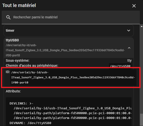

tu as bien autorisé le port USB pour la VM de HA ?
Puis utilise-le ID en chemin, au lieu du chemin d’accès au périphérique:

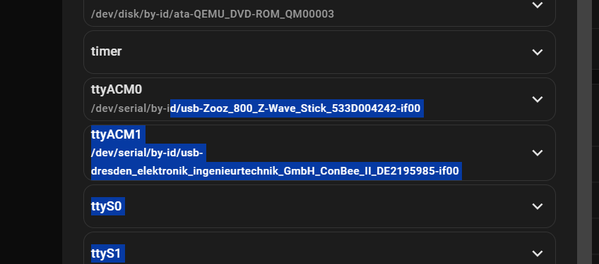

Ta clé est en ACM0 et ta configuration en ACM1 :rofl: faut ouvrir les yeux
et clairement comme le dit @WarC0zes il est tjs mieux de mettre l’adresse de ton dongle
C’est la zwave… C’est bien ACM1. Par contre, il faut la passer de proxmox à la VM.

Mes yeux sont ouverts, mes pas les tiens parcontre AMC0 est ma clef zwave et AMC1 est ma clef conbee

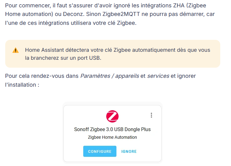

Tu as bien ignorer ZHA ?
Comment Zha, je ne les pas d’installer
ZHA propose une installation automatiquement, quand une clé Zigbee est détecté. Et il faut ignorer l’installation, pour pas que ZHA monopolise la clé et empêche Z2M de démarrer.

mais il est tout de meme recommandé de mettre l’adresse physique du dongle
