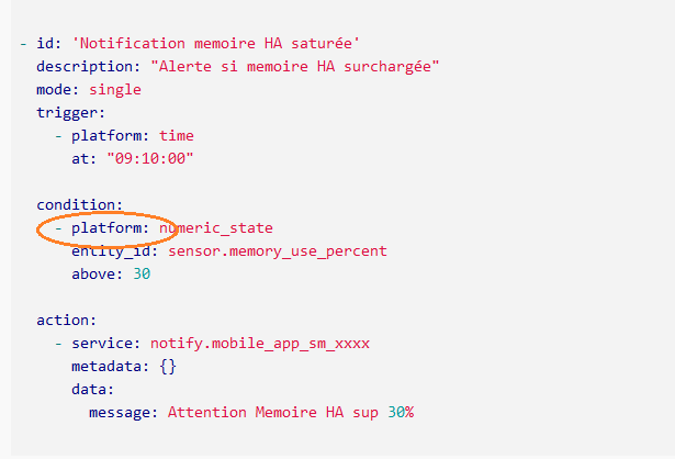

Je tente de me faire parvenir une alerte si la mémoire dépasse un seuil, tel que proposé dans cette vidéo.
Mais mon automation ne fonctionne pas.
- id: 'Notification memoire HA saturée'
  description: "Alerte si memoire HA surchargée"
    - platform: time
      at: "09:10:00"
  condition:
    - platform: numeric_state
      entity_id: sensor.memory_use_percent
      above: 30
    - service: notify.mobile_app_sm_xxxx
      metadata: {}
        message: Attention Memoire HA sup 30%
Je précise que mes autres notifications fonctionnent. Que si je supprime la condition, le message m’est bien envoyé à l’heure du trigger. Que la valeur actuelle du sensor oscille entre 40 et 55%.
Qu’est-ce qui peut déconner ?

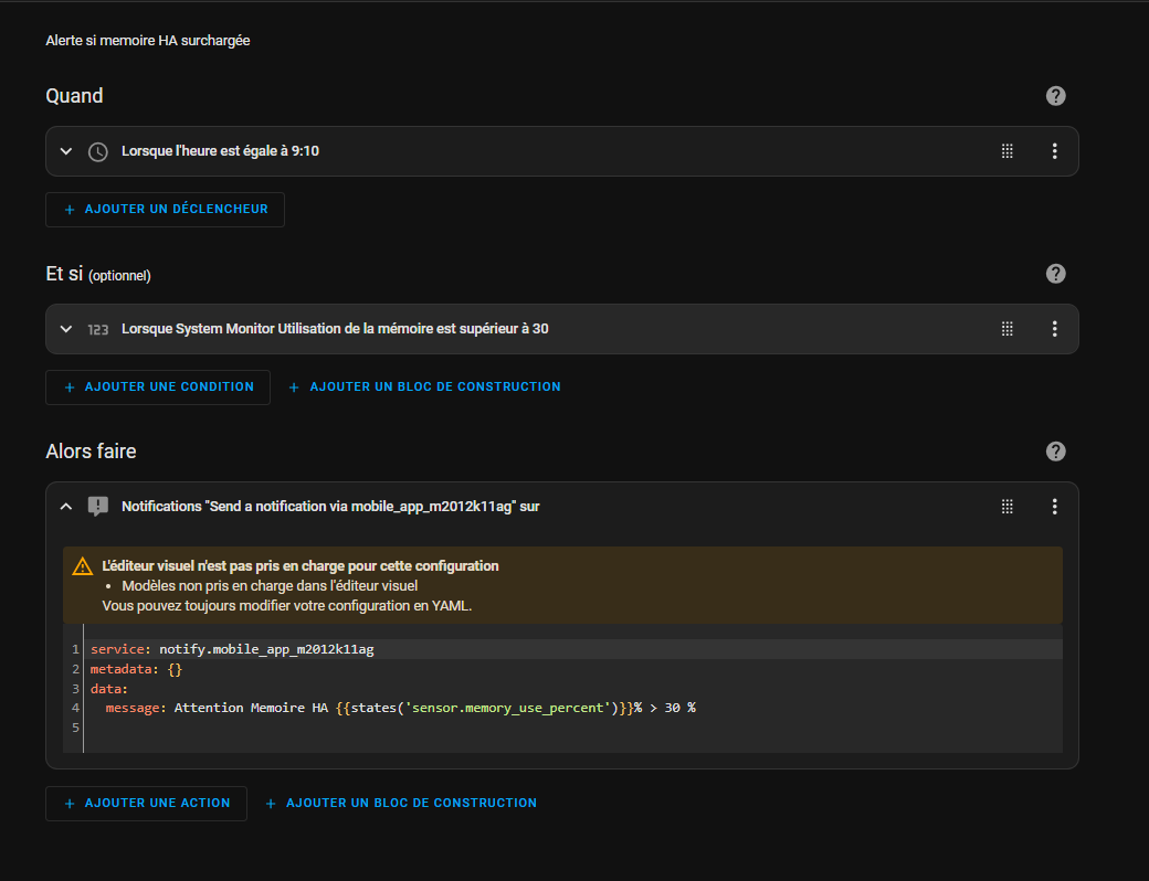

Est-ce que tu as essayé par le mode UI de l’automatisation directement ?
Pourquoi - id: 'Notification memoire HA saturée'
[color=] Sauf si c’est une partie de la copie du fichier automations.yaml[/color]
Essai dans UI du type
Exemple
En YAML donnerai:
alias: Notification mémoire HA saturée
description: Alerte si mémoire HA surchargée
  - platform: time
    at: "09:10:00"
condition:
  - condition: numeric_state
    above: 30
  - service: notify.mobile_app_m2012k11ag
    metadata: {}
      message: Attention Mémoire HA {{states('sensor.memory_use_percent')}}% > 30 %
Résultat de la notification :
Merci Dom,
En fait le problème venait de la condition, où j’avais écris :
Au lieu de condition:
Vas savoir pourquoi … :innocent:
