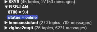

Le montage à moins de 2 heures, et je doit encore renseigner les param custo (suite reponse de Frederik Holst) , donc pour le moment c’est une sonde de temp extérieure qui me dit qu’il fait 9.4°C à l’extérieur …

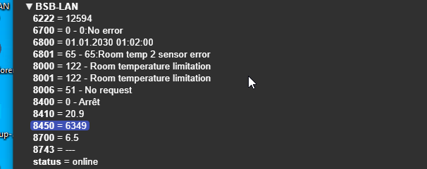

Bonjour, juste pour dire que j’ai enfin réussi à brancher la carte sur le contrôleur, ce dernier n’avait pas le bornier d’installer pour pouvoir la raccorder.
Maintenant tout fonctionne, il faut juste que je comprenne comment récupérer les valeurs par MQTT (si quelqu’un l’a fait, ça m’intéresserait de savoir comment)
