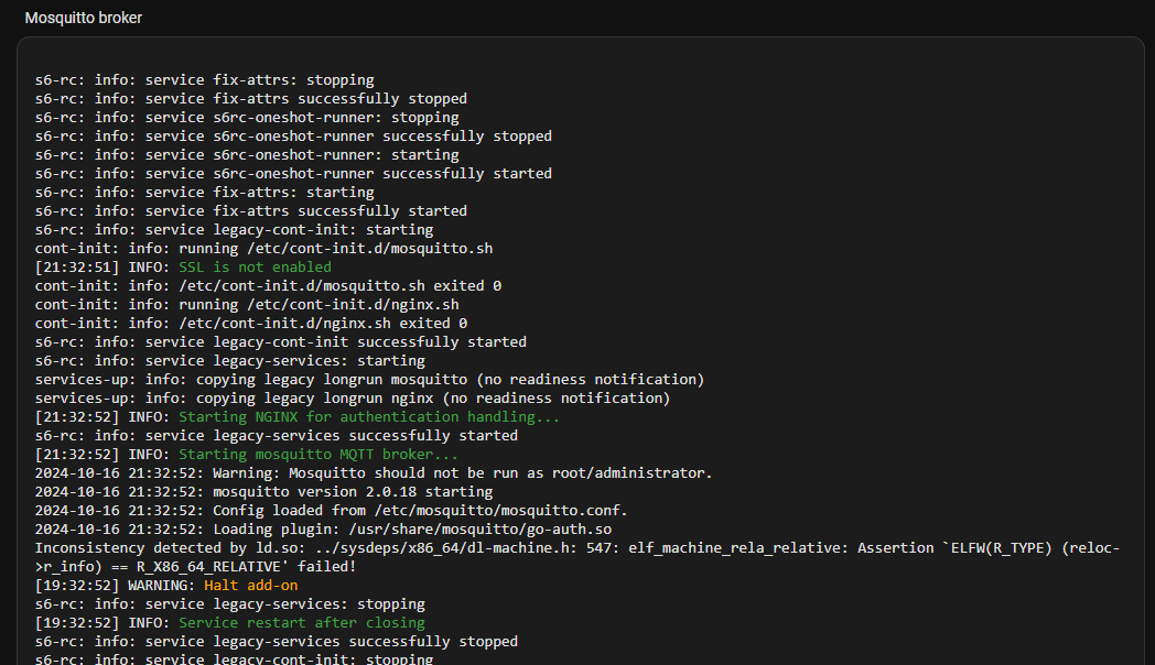

un screen de l’onglet Journal :
il y’a une ligne bizarre sur le bas, mais je ne sais pas vraiment ce qu’elle veut dire …

C’est étrange il semble que l’exécutable soit corrompu ?
Tu peux tenter une réinstallation de l’addon

je viens donc de desinstaller puis re installer l’addon …
le rond semble resté vert avec une utilisation CPU / RAM non nulle …
le journal n’indique plus d’arret

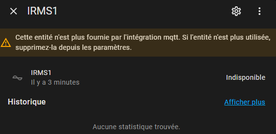

sur le front, ca me dit que l’entité n’est plus fournie par l’integration de mqtt !

oui le probleme MQTT est resolu, il re tourne correctement …
c’est « teleinfo2mqtt » qui est planté maintenant …
je vais chercher …
Merci de ton aide, bonne soiree
Pareil les logs c’est le seul moyen de comprendre ce qui cloche
il suffisait de le relancer lui aussi …ca refonctionne correctement !
