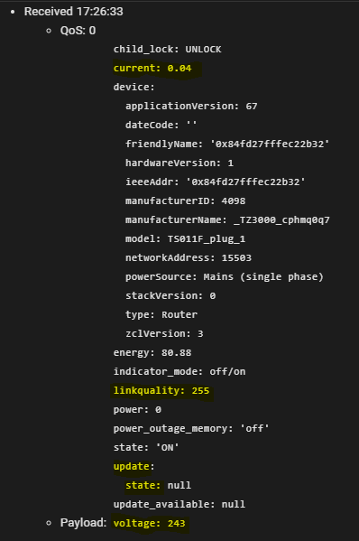

Pourtant je vois que les valeurs comme « voltage » sont bien reçues dans le message MQTT.

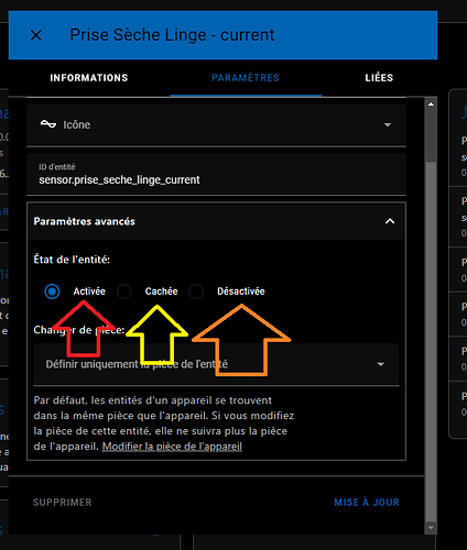

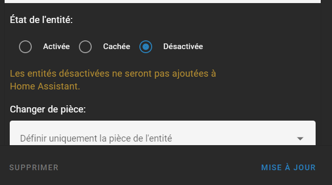

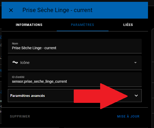

Ces entités sont des infos désactivées par défaut car pas forcément intéressantes.
Tu peux les activer en cliquant dessus, puis dans la partie paramètres tu as « Paramètres avancés », si tu cliques dessus, tu as des boutons radios pour l’activer…
Ensuite faut attendre quelques minutes et les entités sont remplies.
