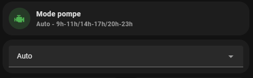

J’ai fait comme ça pour l’instant :
    primary: Mode pompe
    secondary: |-

Mais ça fait deux carte séparées mais bon c’est en gros ce que je voulais :slight_smile:

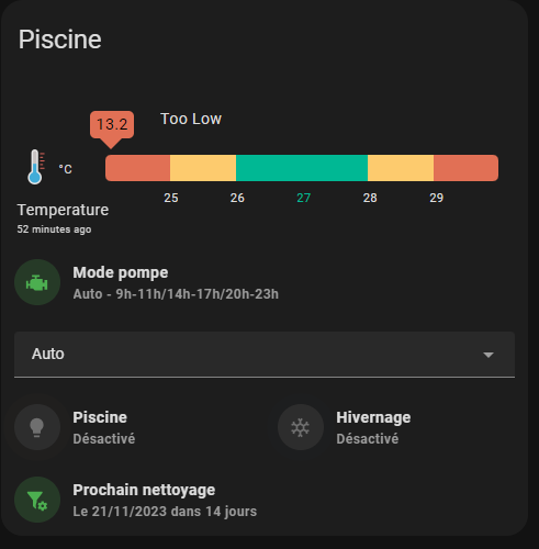

Merci, du coup j’ai refait toute la card en jouant comme ça:
Tu pourrais partager ton code ? Je suis toujours preneur des belles idées et aussi pour apprendre de mon coté! Merci !!
Bien sûr !
Le voici:
Code

Ce qui donne:

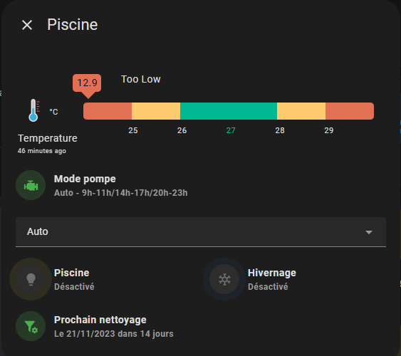

Qui ouvre en popup:
