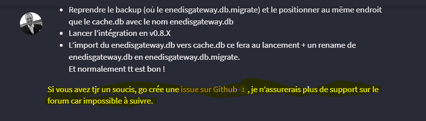

Si vous avez tjr un soucis, go crée une issue sur Github, je n’assurerais plus de support sur le forum car impossible à suivre.

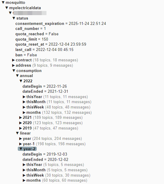

Possible que je ne l’ai pas reprit, après tu as une flopper d’information disponible directement dans MQTT
Libre à toi de crée un sensor dans HA qui va allez recupérer l’information que tu cherche directement dans MQTT.

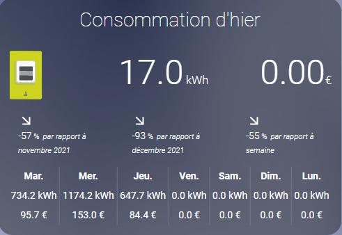

je n’ai toujours pas récupéré les données de la semaine passée (donc celles d’hier non plus). Pourtant je ne vois pas que j’ai dépassé le quota journalier cette fois ci…du coup je me pose des questions si tout reste compatible avec la card si il manque des sensors. Il faut les réadapter ?
Je ne vois pas de sensor.myselectricaldata_numeroPDL pour ma part dans mes outils de dev…
Il fau avoir ça, peut-être ton config n;'est pas bon, est-ceque tu voix les données dans ton MQTT?

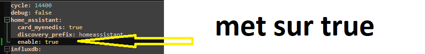

car
Je pense qu’il fallait aussi mettre « enable : true » dans la section mqtt

Par contre cela s’adapte comment par rapport à la card Sanilho ? Car j’ai des données ça donne n’importe quoi…
