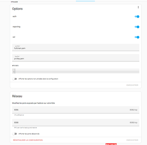

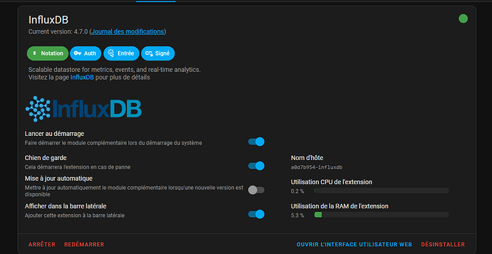

Quel est ta version de influxDb d’installé
Car attention si v1 ou V2
ceci change

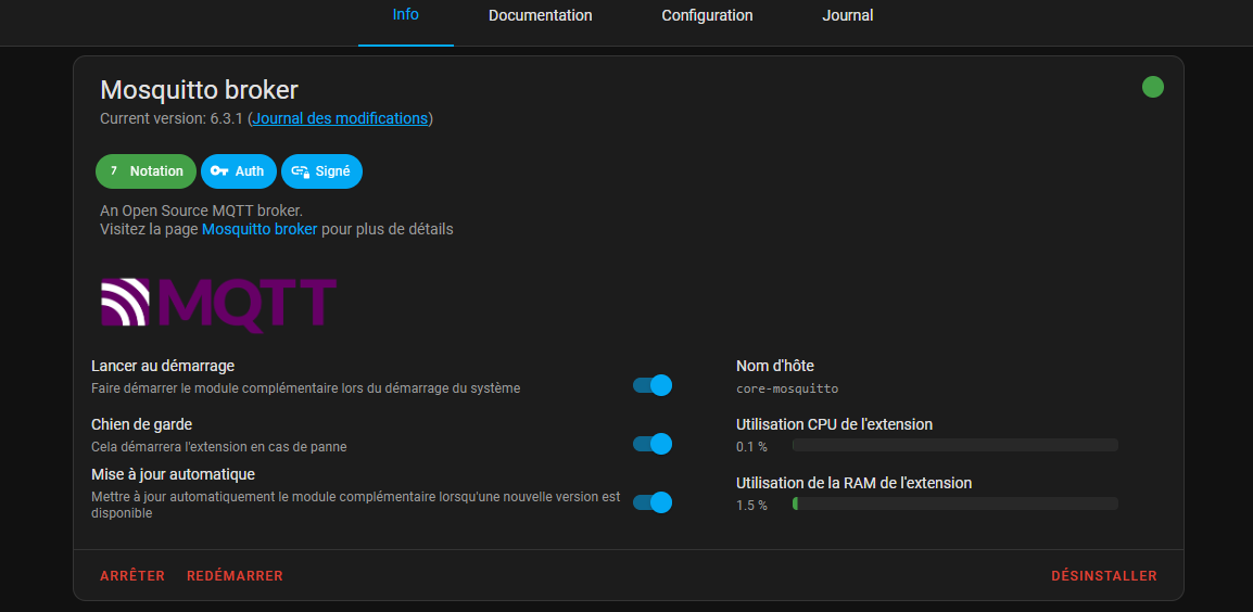

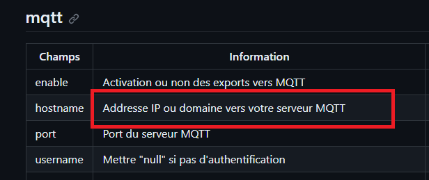

c’est soit une IP , soit core-mosquito , a toi de voir ton hosname de mosquito
La version de InfluxDB est la 4.7.0
J’ai du loupé quelque chose ? je vois pas ta version
j’ai cette version
Donc corrige ceci pour commencé hostname

  hostname:  IP 10.10.0.250 OU core-mosquitto

modifie ensuite le hostname qui normalement devra etre core-mosquitto

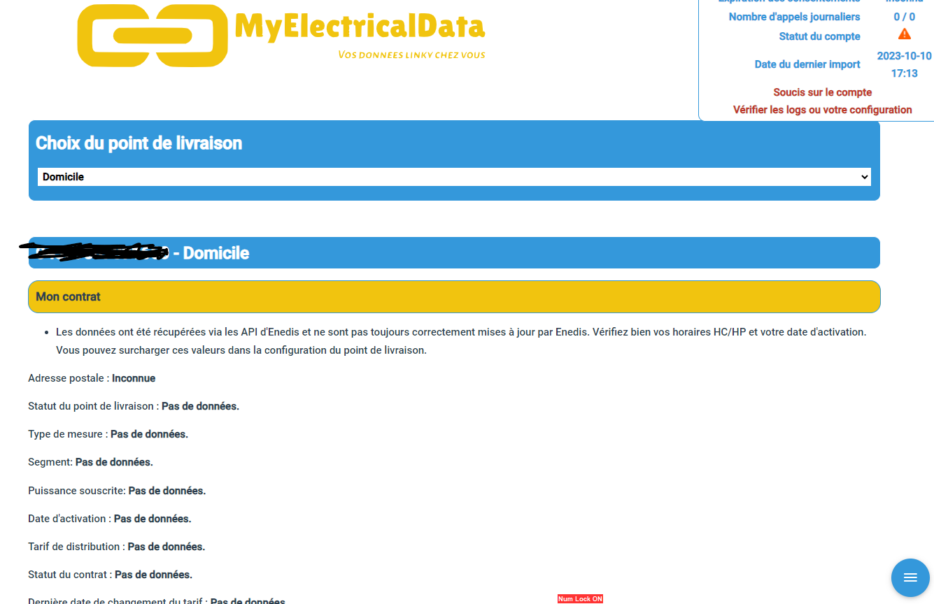

J’ai desactivé influxdb dans celui ci , on y reviendra plus tard une fois que MED fonctionnera.
j’ai apporter des modifications par rapport à ton fichier, je pense qu’il y a encore des erreurs en lançant MyElectricalData se tombe sur cela:
Souci sur le compte c’est normal pour l’instant
regrade la

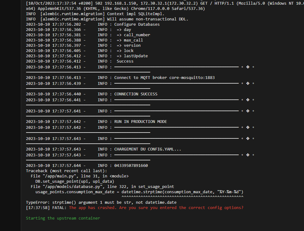

également j’ai relancer HA et voilà le résultat:
bonjour à tous
voilà un autre rapport des logs de démarrage
  1:4       error    wrong new line character: expected \n  (new-lines)
[09:59:30] FATAL: Config file has an invalid yaml format. Please check the file in /config/myelectricaldata/config.yaml. Errors list above. You can check yaml validity with the online tool yamllint.com

  File "/app/main.py", line 31, in <module>
    DB.set_usage_point(upi, upi_data)
  File "/app/models/database.py", line 322, in set_usage_point
    usage_points.consumption_max_date = datetime.strptime(consumption_max_date, "%Y-%m-%d")
TypeError: strptime() argument 1 must be str, not datetime.date
[09:59:37] FATAL: The app has crashed. Are you sure you entered the correct config options?
Starting the upstream container
je n’arrive pas à trouver l’erreur

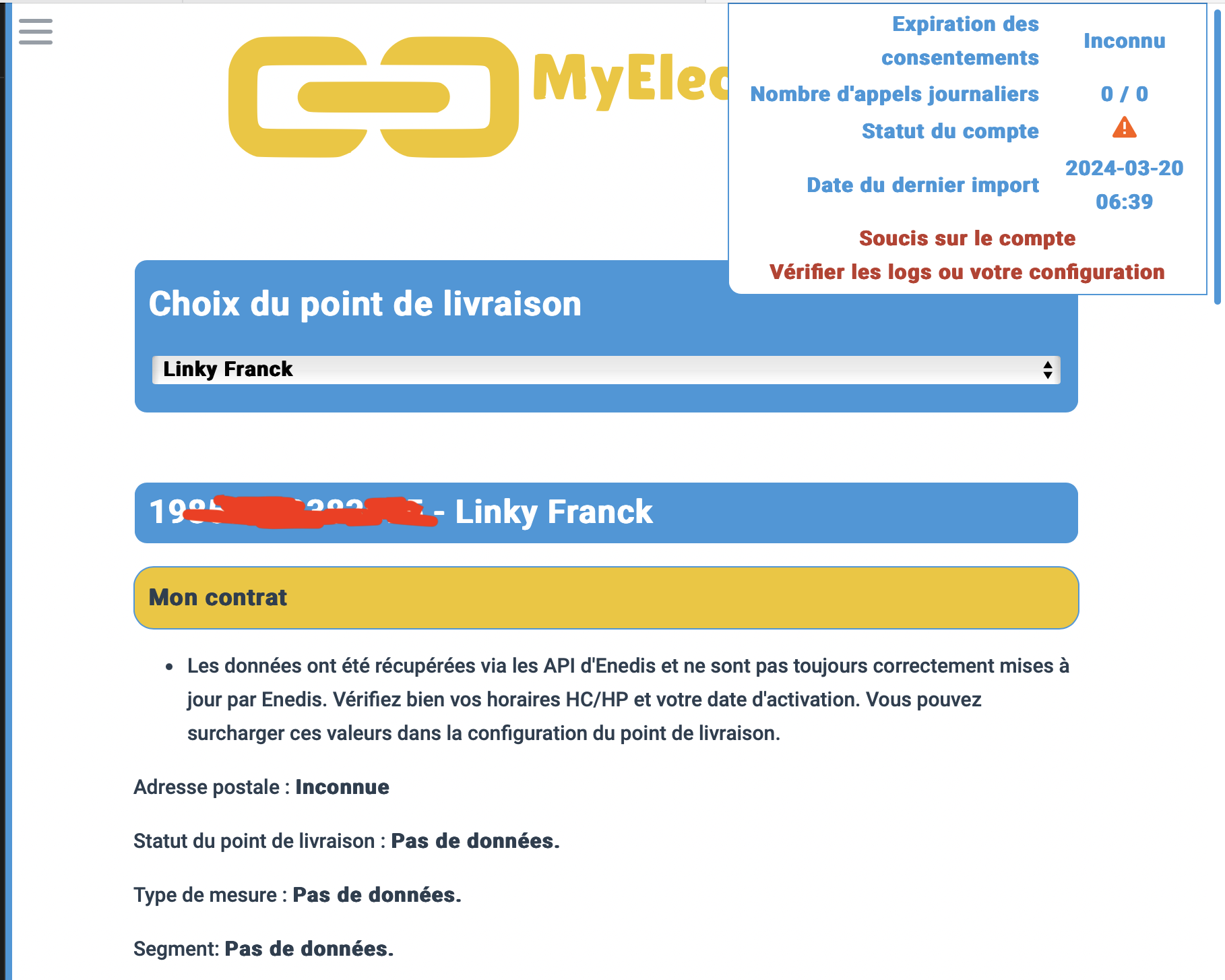

2024-03-20 07:02:16.365 -     INFO : ━━━━━━━━━━━━━━━━━━━━━━━━━━━━━━━━━━━━━━━━━━━━━━━━━━━━ ◦ ❖ ◦ ━━━━━━━━━━━━━━━━━━━━━━━━━━━━━━━━━━━━━━━━━━━━━━━━━━━━
2024-03-20 07:02:16.367 -     INFO : CHECK DE L'ÉTAT DE LA PASSERELLE.
2024-03-20 07:02:16.368 -     INFO : ━━━━━━━━━━━━━━━━━━━━━━━━━━━━━━━━━━━━━━━━━━━━━━━━━━━━ ◦ ❖ ◦ ━━━━━━━━━━━━━━━━━━━━━━━━━━━━━━━━━━━━━━━━━━━━━━━━━━━━

j’ai refais scrupuleusement mon config.yaml en suivant ce auto:
https://forum-test.hacf.fr/t/les-cartes-et-myelectricaldata/19996/37
J’ai des doutes sur la convention d’écriture des paramètres yaml, simple quote ?, double quote ?
Quelqu’un pourrait il m’aide s’il vous plait ? remerciements.
