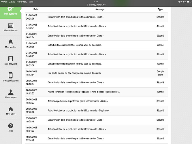

Effectivement tu a raison il faut avoir toutes les valeurs (sécurité, alarme etc….) voici capture de mon historique de mon alarme si ça peu t’aider:

Bon finalement j’ai tester ça fonctionne :
2023-06-21 22:50:36,354 [INFO] [myfox.api:551] Site History: {'status': 'OK', 'timestamp': 1687380636, 'payload': {'items': [{'logId': 812539961, 'label': 'Défaut de la centrale identifié, reportez-vous au diagnostic.', 'type': 'alarm', 'createdAt': '2023-06-21T06:35:56Z'}, {'logId': 812579621, 'label': 'Activation totale de la protection par la télécommande « Claire »', 'type': 'security', 'createdAt': '2023-06-21T12:26:51Z'}, {'logId': 812590801, 'label': 'Défaut de la centrale identifié, reportez-vous au diagnostic.', 'type': 'alarm', 'createdAt': '2023-06-21T14:09:35Z'}, {'logId': 812593927, 'label': 'Désactivation de la protection par la télécommande « Claire »', 'type': 'security', 'createdAt': '2023-06-21T14:42:04Z'}, {'logId': 812596699, 'label': 'Activation totale de la protection par la télécommande « Claire »', 'type': 'security', 'createdAt': '2023-06-21T15:02:31Z'}, {'logId': 812622951, 'label': 'Désactivation de la protection par la télécommande « Claire »', 'type': 'security', 'createdAt': '2023-06-21T18:08:06Z'}]}}

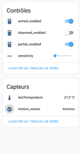

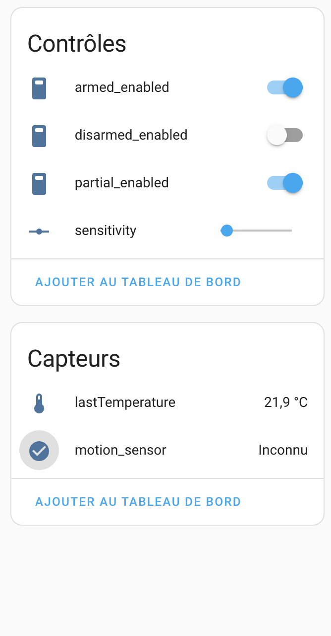

Bonjour tout le onde, petite question, comment fait on pour executer un scénario myfox depuis le plug in ?
Et savez vous a quoi correspond motion sensor sur un intellitag ?
Est ce possible d’activer une sirene depuis HA ?
