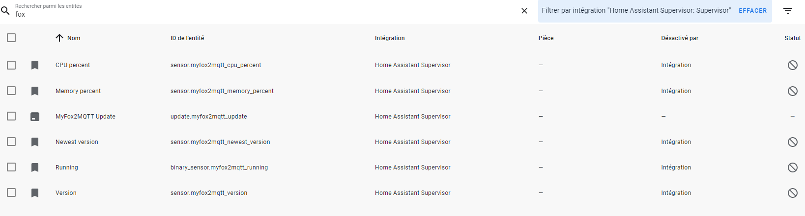

Encore merci @Minims, j’ai installé le pack, j’ai renseigné mon mail, mdp, client id et secret
Je vois bien les entités mais elles sont statut désactivé :confused:
Actuellement tu peu que activer et désactiver l’alarme à partir de MQTT
Merci pour la reponse mais comme je débute depuis peu je ne vois pas comment retrouver le sensor pour activer ou désactiver
C’est ok je n’avais pas mis mon username et pdw dans MQTT
Merci encore pour le soutien

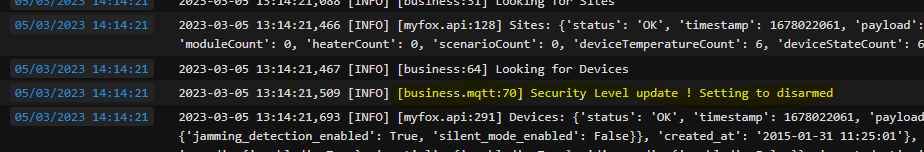

@Minims, je me permets de reprendre contact avec vous sur le forum français, ce sera beaucoup plus simple.
J’ai une bonne et une mauvaise nouvelle, j’ai réussi à mettre en évidence un « problème » me concernant mais je ne sais pas comment le résoudre, j’explique :
Lorsque je rentre l’adresse IP + PORT du broker MQTT, j’ai bien ceci :
Et de là, tout fonctionne parfaitement…
Par contre, si je mets le DNS de mon broker à la place de son IP directe, je n’ai pas l’instanciation du business à la ligne 70
Je n’ai pas d’idées pourquoi il y a ce phénomène sachant que le reste est bien retourné à HA…
Aurais tu une idée par rapport à cela ?
Merci pour ton aide

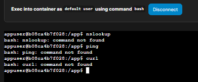

Je t’avoue ne jamais avoir essayé de mettre le DNS de mon broker, mais je pense que ca fonctionne.
Tu sais te connecter dans le docker de myfox2mqtt en /bin/bash et verifier que ton host résoud ?
Aurais tu une commande car j’ai bon essayer ce que je connais, mais les outils ne sont pas disponibles…
host devrait être disponible
