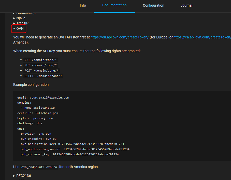

Comme indiqué par @domokalu_1, avec le tuto, tu va crées des clés pour OVH. Mais au lieu de configurer nginx proxy manager, tu dois installer et configurer « Let’s encrypt » (et supprimer Duck DNS). La configuration est presque identique. Regarde la doc de Let’s Encrypt:
