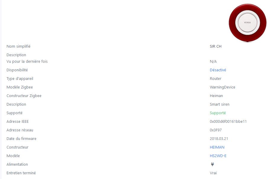

Sirène Heiman (bien reconnu en tant que tel)
Soucis > pas de remontée pour pouvoir mettre en OFF si ca sonne pour une bêtise ou un test. (avec Deconz je pouvais faire un interrupteur)

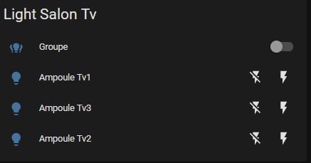

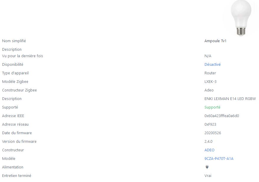

Ampoule Lexman de chez Leroy pinpin
Idem, bien reconnu mais la en créant un bouton, lors de l’appui rien du tout, idem si je veux changer la couleur.
Si j’essaie de jouer dans le menu « expose » rien ne se passe j’ai une erreur.

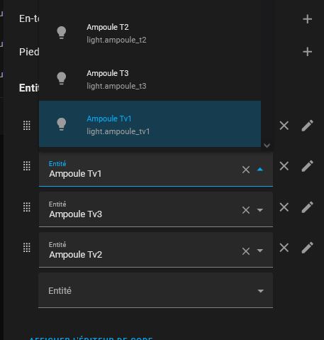

Pas besoin de réellement savoir comment marche z2m, au final les entités créees sont dans HA.
Donc tu dois probablement avoir 1 swich pour la sirène et 1 light pour l’ampoule.
Utilise ces entités pour la partie dashboard et la partie automatisation, c’est aussi simple est plsu générique

Pour les ampoules j’ai bien des entités light
Mais le bouton associé n’enclenche rien du tout.
Pour la sirène pas contre je n’aie aucun switch :confused:
Quand on regarde la
Aucune mention de switch.

Si avant dans Deconz c’était des switch il n’y a pas de raison. Parce que la pour le coup mon alarme ne fonctionne plus :confused:
Pour les lumières il a fallu que je refasse un appairage.
Cependant, si j’éteins via l’interrupteur mural sous HASS elles restent en allumé.
