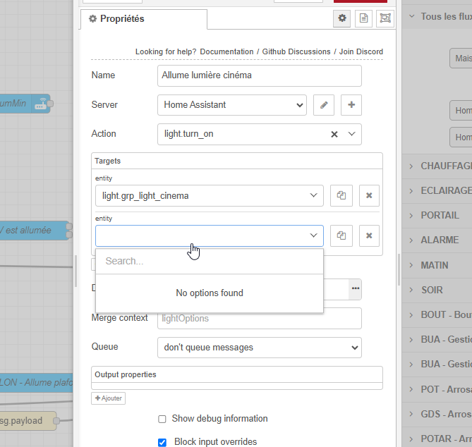

NodRed friendly_name
depuis quelque jours les friendly_name et les recherches d’action ne fonctionne plus dans mon nod red, j’ai redémarré HA, Nod puis compagnon mais rien n’y fait :

Regarde dans les logs de Nodered… on dirait que NR ne sait pas se connecter à HA (pour y trouver les entités)
Dans les log j’ai ca :

Si j’y vais directement avec le port 1880, je n’ai pas le souci
Je n’ai plus d’automatisation qui fonctionnent, HELP
Donc info : j’ai desactivé tout les flux
j’ai redemarrer NODE
et ectivé les flux et Wala la Authentica qwalidad :slight_smile:
