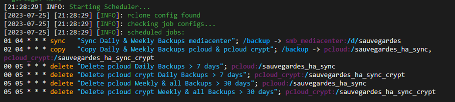

Alors pour ma part:
Auto backup pour gérer des backups, leurs noms et leur versionning
rclone (assez complexe, mais tellement puissant) pour les copy sur d’autres supports
