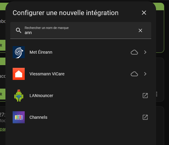

penses tu que ça marche avec l’app calendrier, car je ne trouve pas anniversaries

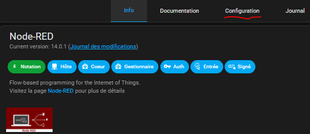

Node red a l’air super cool comme app aussi,je vais check ça mais elle plante au démarrage (502 bad gateway)

As-tu configuré Node Red ?

ah j’avais pas vu la partie config en effet.
Je regarde ça
Si, → Paramètres / Appareils et services / Intégrations
De mon côté non :confused:

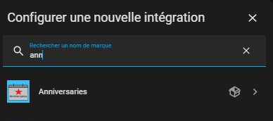

Tu dois d’abord installer HACS.
Puis une fois HACS installé, tu télécharges le dépôt Anniversaries en local.
Et alors, tu pourras l’additionner dans tes intégrations

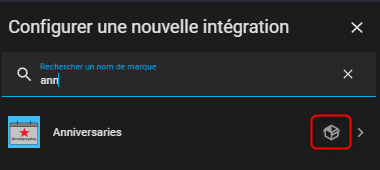

effectivement c’est une integration « non » officielle qui doit etre installée via HACS.

oui, mais tu avais un indice :wink::
