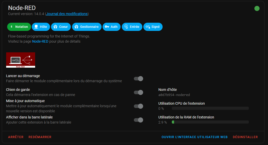

ok merci donc tu démarre toujours node red manuellement c’est ca?
non, c’est Ha qui s’en occupe
Il faut activer « Lancer au démarrage »
Bob
Lancer au démarrage est bien activer?

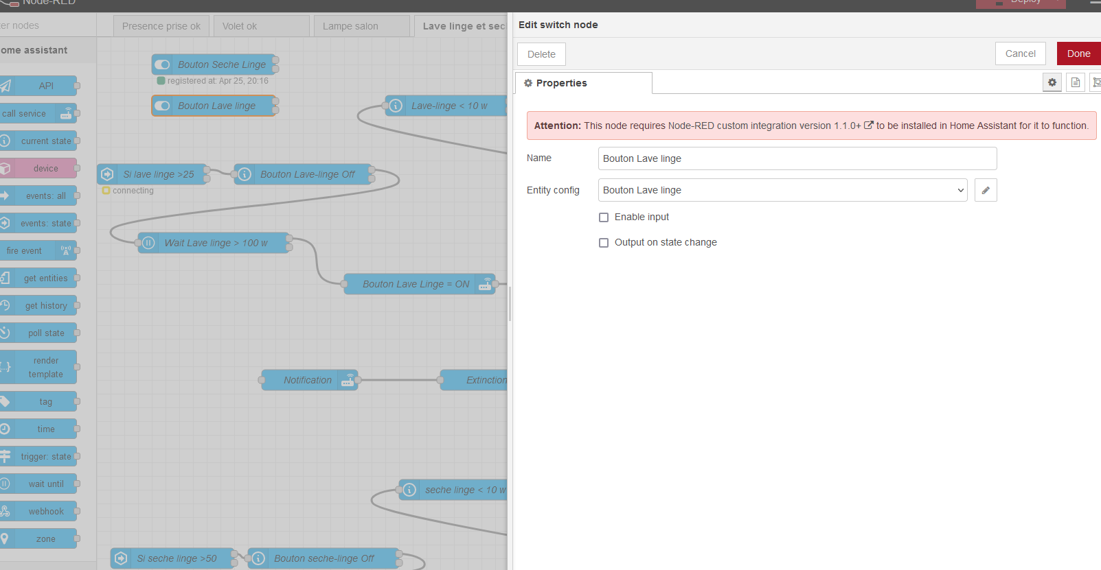

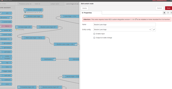

J’ai fait une mise a jour node-red et depuis hier un des interrupteur ne fonctionne plus j’ai ce message
a tu le meme probleme?
MErci
non, je n’ai pas de problèmes.
Je pense qu’il te manque une mise à jour.

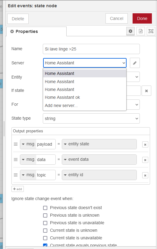

Au faites j’ai plusieurs serveur
mon entité était no found je suis passer sur un autre serveur et il a trouve mon entité
Comment se fait il que j’ai plusieurs serveur?
dsl mais je ne sais pas.
je n’en ai qu’un.
Tu as téléchargé des flow qui n’étaient pas à toi avec des serveurs qui n’étaient pas le tien !
Comme le flow de @Sami_Tatsu par exemple je suppose
Donc il faut que tu repères ton serveur et que tu lui donne un nom remarquable afin de faire la différence.
Chauqe flow importé il faut y mettre ton serveur pour que cela puisse jouer quelques choses.
et les autres serveur tu pourras pas la suite les supprimer
oui effectivement c’est ça
