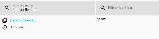

Pour effectuer un test j’ai indiqué person.thomas
Dans Etats depuis l’outil de développement je suis considéré home
Pour autant le presence state dans tous mes thermostats sont à Absent
Capture d’écran 2023-11-12 à 17.08.47
Je ne comprends pas pourquoi le presence state n’indique pas Present

Je crois qu’il faut un booléen pour la présence.
Effectivement, il faut un binary sensor :
- binary_sensor:
      - name: maison_occupee
        unique_id: maison_occupee
        state: "{{is_state('person.xx', 'home') or is_state('person.yy', 'home') or is_state('person.zz', 'home') or is_state('input_boolean.force_chauffage', 'on') }}"
        device_class: occupancy
Gaël

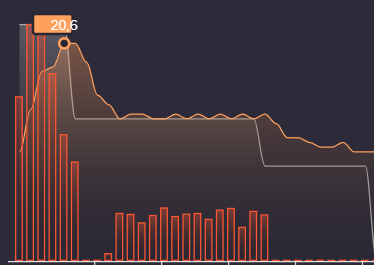

Globalement tout va bien, mais cette nuit je me suis rendu compte du déclenchement du radiateur, mais celui-ci était froid. En regardant de plus près, on voit sur le graphique que le pourcentage de chauffe oscillait autour des 20%. Et j’en déduis que ce n’est pas assez pour rendre mon chauffage chaud, et de ce fait chauffer / maintenir la pièce chaude. Du coup j’en déduit aussi que la pièce était auto maintenu à la consigne sans besoin de chauffe
Du coup qu’est-ce qu’il faudrait que j’ajuste pour que je fasse tomber ce % à 0 et qu’il déclenche plus ?

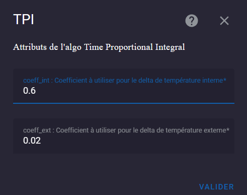

Daprès la doc, il faudrait que je joue sur le coef_int, mais du coup ça voudrait dire que la température monterait aussi moins vite ?..
Je suis preneur de vos avis !!
Très belle courbe en tout cas ! Et 20% en régime stable c’est vraiment très bien. C’est souvent 25%-30%.
Tu peux toujours essayer de jouer sur les coef, mais quand ca marche bien comme ça, c’est là qu’on casse tout en général. Après ça se tente rien n’est jamais définitif quoiqu’il arrive.
Si tu baisses le coef_int, ca va monter en température moins vite en effet et donc chauffer plus longtemps et je ne suis pas sur des économies du coup. Essaye et tu vois, y a rien de mieux que l’expérience. Et tiens nous au courant, ca nous intéresse.

Ah oui dac ! Donc en soit c’est pas mal, mais le seul truc qui me dérange, c’est que même si 20% en régime stable c’est bien, cela ne fait pas chauffer mon chauffage, qui reste froid. Donc la stabilité ne vient pas de là mais plutot de l’isolation / présence dans la pièce, et du coup je pense pouvoir « économiser » ces 20% en ajustant les paramètres (dans les mêmes conditions bien entendu)
j’ai plus joué sur le coeff_ext du coup à 0.015 au lieu de 0.02 pour faire baisser la hauteur de ma courbe. On verra les prochaines nuit :slight_smile:
Hello @frankb ,
J’ai repensé à ton cas et en fait c’est plus sur le paramètre nommé minimal_activation_delay que tu devrais jouer. Si la durée d’allumage (= duree de cycle x on_percent) est inférieur à cette limite alors on n’allume pas le radiateur.
Ca évite d’allumer 20 sec qui ne sert à rien car le radiateur n’a pas le temps de chauffer.
Donc dans ton cas, mettons que tu as un cycle de 5 min (300 sec), si à 20% de puissance ca ne chauffe pas, il faudrait que ce parametre soit au minimum à : 300 x 20 / 100 => 60 sec.
Ca évite de tripoter tes paramètres qui sont plutot bons.

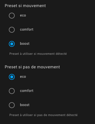

C’est pareil pour la détection de mouvement (à ne pas confondre avec la détection de présence), il y a un preset qui est activite, qui ne bouge pas, mais on utilise la température programmée sur Eco si ça bouge pas:
Tout cela permet de n’avoir que 3 presets Eco, Confort et Boost (donc une gestion plutot simple) mais d’avoir quand même plein de degré de liberté sur les températures. J’ai vu des systèmes avec des Confort1, Confort2, Eco, Boost1 Boost 2. Je voulais éviter ça.

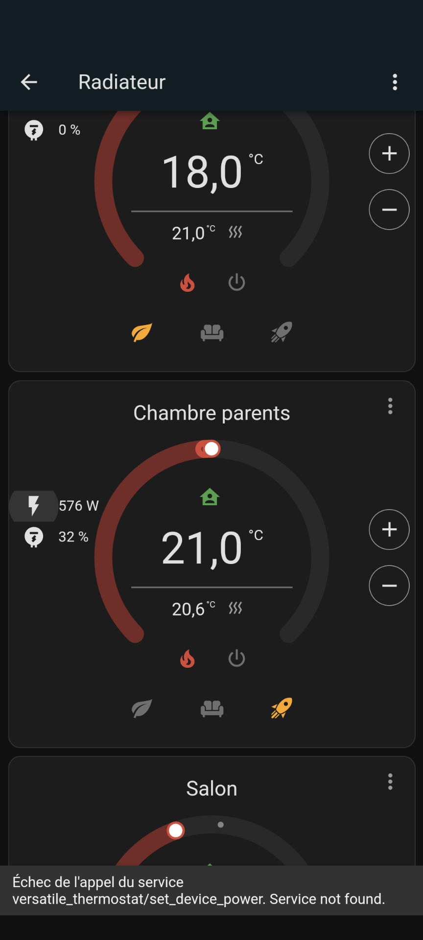

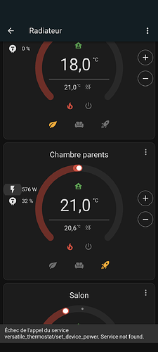

Hello, sur la carte j’ai ce message quand je clique sur un des deux boutons noir a gauche :
